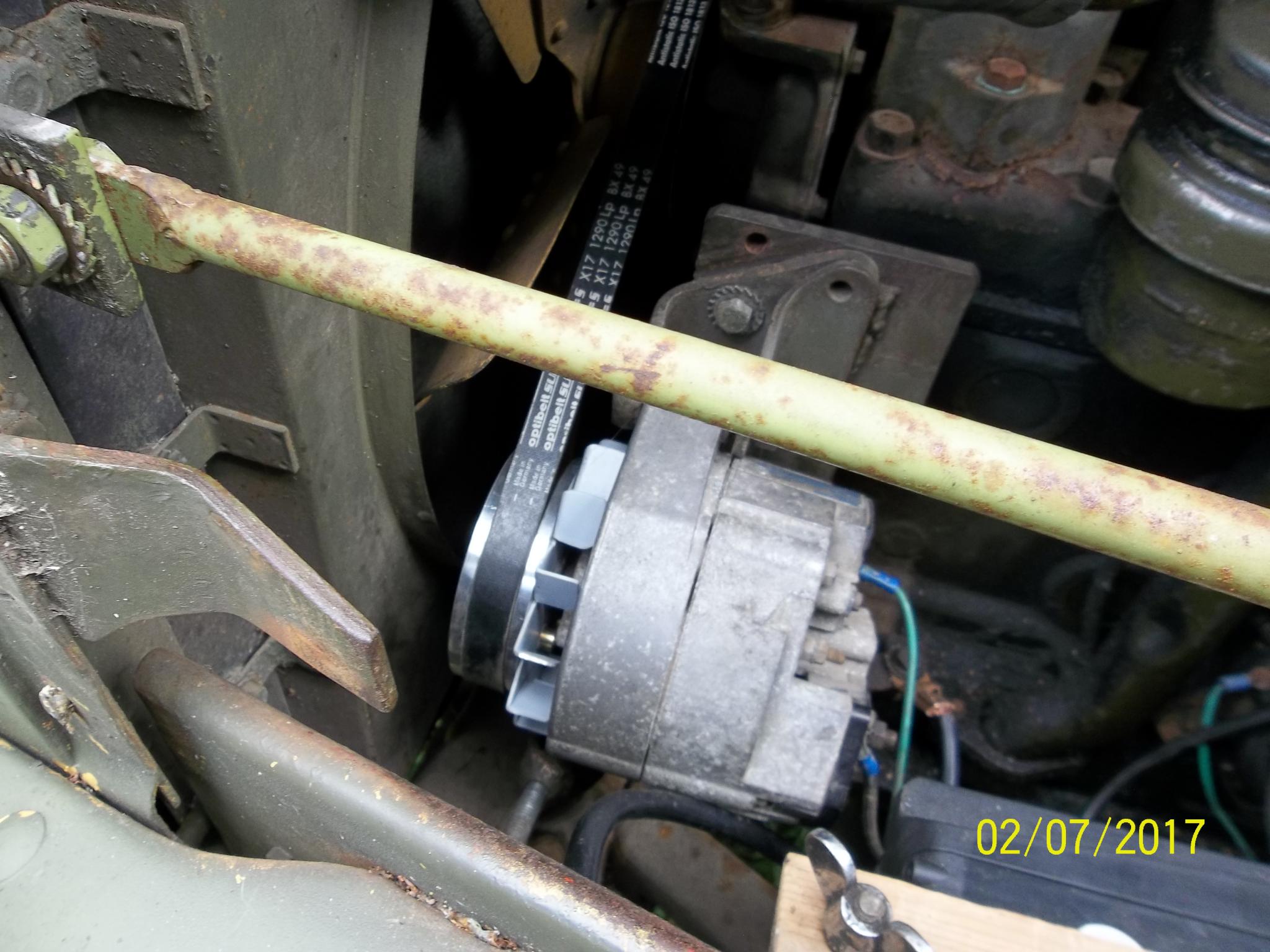

Message par BEBERT28 » 02 Avr 2017, 13:41
Un problème récurrent me hérisse!!!! ::colere ::colere
Mon dodge est monté en alternateur, je n'ai jamais réussi a enrayer cette fichue"panne" ::diablotin
passé les 40mph,la courroie se met a siffler!!!!
j'ai essayé tendre plus=poulie alt explosée :flu
j'ai essayé produit aérosol,good 1/4 d'heure et en plus c'est dégueux,ça encrasse tout! ::nonnon
j'ai changé poulie moteur...NADA
récemment j'ai changé courroie....1/2 h et ça recommence! :smile: ::colere
j'ai tenté mettre tendeur....La courroie vrille! ::vomi
BREF...J'EN PEUX PLUS!!!!! ::pleur
helllppppp!!!!!

Pas de defaut d' alignement des poulies ??

Message par BEBERT28 » 02 Avr 2017, 15:11
ben non,j'ai bien regardé
ya ptet un truc....L'alternateur est en position haute,c'est a dire ,a gauche de la poulie ventilo......????

Message par CARGOKATKAT » 02 Avr 2017, 15:51
Si c'est mecaniquement correct, alors je ne vois qu'une solution, tu as un soucis d' incompatibilité entre demande electrique<<<resistance à la rotation de l' alternateur<<<<vitesse de rotation donnée par le D des poulies..

Message par BEBERT28 » 02 Avr 2017, 19:48
Merci a tous deux, :smile:
Hervé....j'ai ça,c'est pas résine de pin mais c'est idem...ça doit bien cradotter eeet...vas mettre ça a l'endroit ou c'est!!!!
c'est déja sportif avec le spray!!!! clin
Cargo...J'ai bien peur que ce soit ce genre de blem ::triste
Qu'en conclure?La poulie alternateur est trop petite???Si je l'augmente,il va tourner encore plus vite-sais pas si c'est bien!??? ::triste
On m'a déja dit ça,mais je comprends pas comment un alternateur peut freiner en charge vu que ça tourne fou comme une poulie!!!??? :flu
Et la demande c'est que l'allumage,donc peanuts! ::surpris
pige pas......

Message par CARGOKATKAT » 02 Avr 2017, 20:34
Non, si tu augmente le D poulie alternateur il tournera d' autant moins vite que le D alternateur approchera du D poulie de vilo ( si D alternateur etait = à D vilo la vitesse de rotation de l' alternateur serait = à la vitesse moteur. ) et ce faisant tu augmenteras aussi la surface de contact entre poulie et courroie, d' ou meilleure adherence.
La resistance est due au champ magnetique créé par l' excitation, nulle donc insensible à l' arret.

Message par BEBERT28 » 02 Avr 2017, 21:05
skouz moi msiou!
jy parle pas di la poulie di mon vilo,pourkoi ti parle poulie vilo!!!??? ::mdr
BOOONNN oui,dac....faut que je regarde....déja eu du mal a dégotter celle existante( c'est poulie vieux caterpillar!!!) et sais pas si ça va passer...
ça demande réflexion et pose gros problème
merci en tout cas

Message par CARGOKATKAT » 02 Avr 2017, 21:50
Parske c'est grosse poulie vilo qui fait tourner vite vite petite poulie machine à courant ::accord ci comme ça..

Message par BEBERT28 » 02 Avr 2017, 22:01
Tout ces problèmes juste parceque mon alternateur est excité!!!! ::confu
Je vais jeter de l'eau dessus,ça va le calmer!non mais!!! ::mdr
