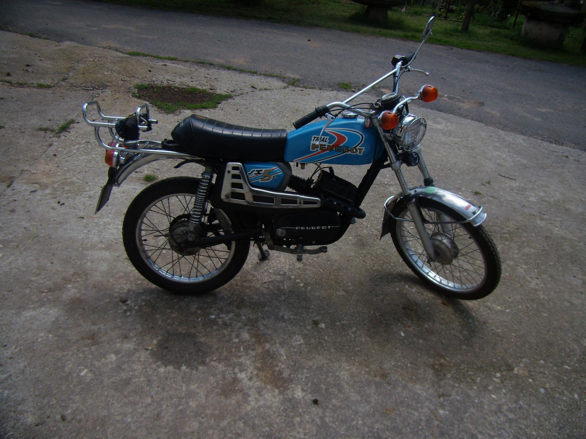

bonjour a tous
j 'ai un soucis avec ma peugeot sx5 transformé a l aide d un kit de peugeot sx8 en 80cc.
j'y ai laissé le carbu de 14 d origine d une sx5 et le moteur chauffe énormément.
je pense q il n y a pas assez de Carburation trop pauvre : si la carburation est trop pauvre (gicleur trop petit, 5point de pauvreté c’est la limite) la haut régime va s’échauffer par le manque d’essence et le serrage peut avoir lieu.
donc sur ce carbu de sx5 c est un gurtner ge14 avec un gicleur de 76 ,mais je ne sais pas le gicleur que je dois mettre pour améliorer la combustion?
de plus j'ai garder le pot d une sx5? est que la sortie qui est plus petite q une sx8,peut faire chauffer le moteur? (si les gaz d' échauffements ont du mal a sortir?)
peut etre la bougie aussi me fait chauffer le moteur? quelle est la référence de la bougie sur une sx8?
voila j ai a peut pres tout dit
je vous joints une photo de la sx5 modifié que j ai pratiquement retaper a neuf pour mon fils.

Re: problème Peugeot sx5 qui chauffe
Message par Laurent 63 » 17 Juin 2018, 22:00
Salut ::coucou
Essayes tout simplement de monter le gicleur prévu pour le sx8 dans le carbu du sx5 . Il délivrera la bonne quantité d'essence . Restera un bon réglage a faire pour compenser le manque d'air de ce petit carbu .
Tu as laissé un carbu de 50cc pour alimenter un 80cc , il est presque 2 fois trop petit . L'idéal c'est de monter un carbu pour 80cc , ne serait-ce que pour le diametre d'entré d'air , car t'auras beau mettre un gicleur plus gros , tu auras un manque d'air un moment ou un autre .

Message par nounourss2005 » 23 Juin 2018, 20:14
bonjour a tous
merci de vos reponses
j' ai effectivement monter un carbu delorto de 20
en plus j ai sortie le condo et mis une bobine ht extérieure,mais maintenant il me reste a regler l avance et les rupteurs mais j'ai 2 procédures différentes
une avec les repères rotor et stator dans l axe du fil ht en haut et l'autre doc sx5 cross ou sx8 avec les repères rotor et stator dans l axe du fil ht en bas a 180 degré?
avez vous une solution?
quelle est la valeur du condo avec une bobine ht exterieure (j ai 0.33 micro fara)
merci de votre aide
Message par nounourss2005 » 24 Juin 2018, 11:10
re bonjour
après essais ,le moteur demare au quart de tour ,tiens le ralenti mais s engorge en accélérant,comme s il y avait trop d essence??
Voici les réglages d'on dispose le carbu delorto vhbz 20b
modèle vhbz 20 b
gicleur principal dia 6 78
gicleur ralenti... dia 5 48
puits aiguille...... dia 6 258S
si quelqu un a une idée?
Message par nounourss2005 » 26 Juin 2018, 09:15
re bonjour
je me fait les questions et reponses.
oui je me suis planté j 'étais trop riche.
en fait j 'avais mis dans le filtre a air un scotch brice vert et cela m enpechait l air de rentrer.
a présent tout est niquel
par contre comme le moteur est très puissant,il faut qu je change les pignons pour gagner en vitesse car la boite est courte et le moteur monte trop en régime
petit pignon devant 13 dents
grand pignon derrière 45 dents.
il me faut trouver un pignon de 36 dents derrière et éventuellement un 16 dents devant de sx8 mais introuvable??
si vous avez des solutions
merci a vous
