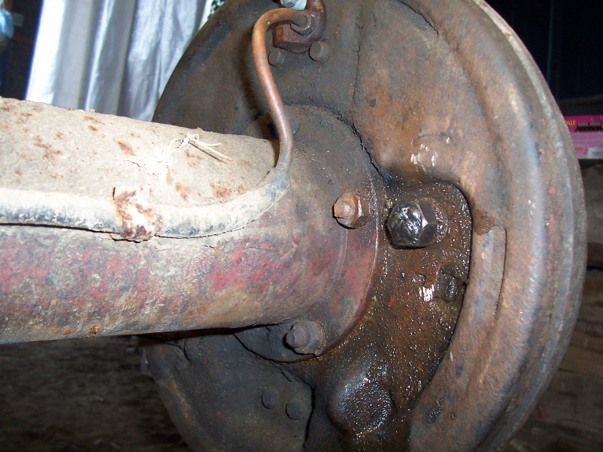

Question du novice en tp3 : c’est où exactement les excentriques de frein derrière le flasque...? Vous auriez une petite photo ? Merci

Pour les excentriques,(voir photo) ça se trouve derrière le flasque de frein,ça permet de régler l'écartement des machoires,à l'origine,c'est un carré,mais généralement ça se grippe et ça s'arrondit en essayant de forcer,du coup j'avais ressoudé un écrou dessus.
Tu es sûr que c'est le frein à main en cause??? tu as levé chaque roue pour être sûr???
Si ça reste bloqué,tu peux essayer de desserrer les vis de purge au niveau des cylindres de roue,il peut y avoir une hernie dans les flexibles qui retient la pression.
