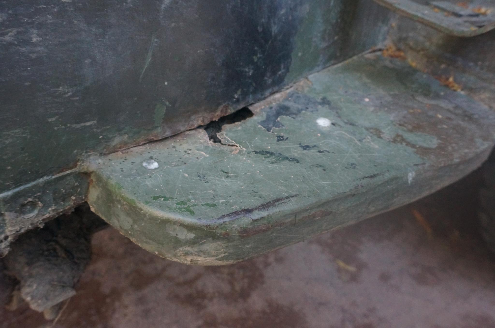

bonjour a tous .j'aurai voulu commander mes marche pied chez eugène jeep mais il on plus qu'un coté et ne fournirons plus l'autre.
savez vous ou je peu en avoir de bonne qualité.merci
c'est pour une willy's ::merci

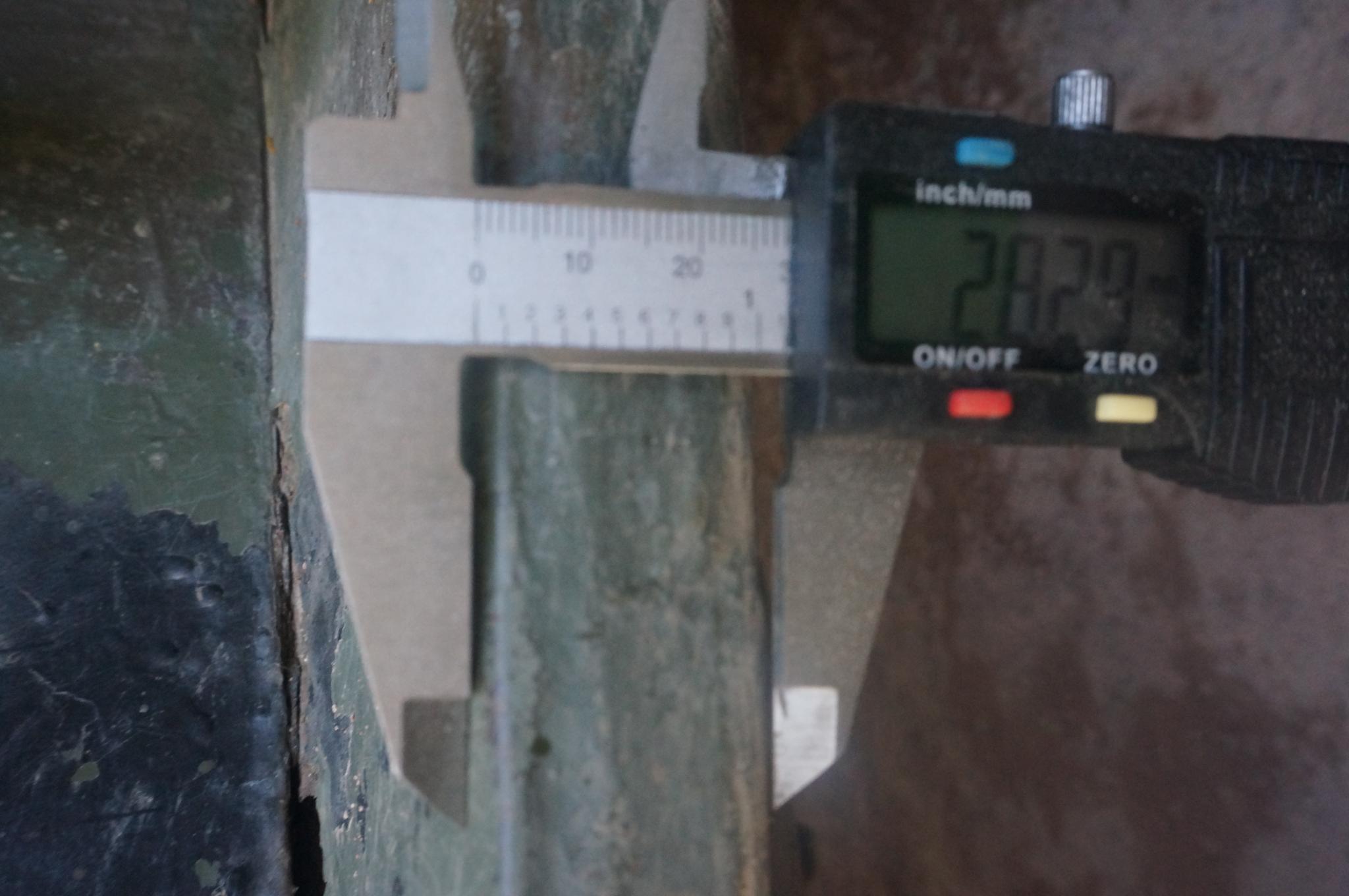

::nonnon , a part les marches pieds d' eugene, les autres ne sont pas assez épais...
pas en épaisseur de tole, mais en épaisseur totale, bien sur ça se monte, mais faut voir si on est puriste, ou pas.

Je ne comprends pas :-
1-Vous dites que l'épaisseur de tôle est OK, alors comment est-ce que l'épaisseur totale est insuffisante ? Quelle nuance faites-vous entre l'épaisseur de la tôle et l'épaisseur totale ?
2- D'après ce qui nous a été dit et ce que nous avons vu lors de la visite chez Jeep Village, tout ce qui concerne la carrosserie est désormais fabriqué selon des plans d'origine Willys ou Ford ou Hotchkiss (que J-V a fait numériser), sauf que ... l'épaisseur de la tôle d'origine était 3/64" (1,19mm) alors qu'elle est maintenant 1,5mm, donc 25% plus épaisse qu'à l'origine.
3- Comment êtes-vous arrivé à l'affirmation que les marche-pieds d'Eugène sont les plus épais ?
Merci d'éclaircir ces 3 points SVP.
