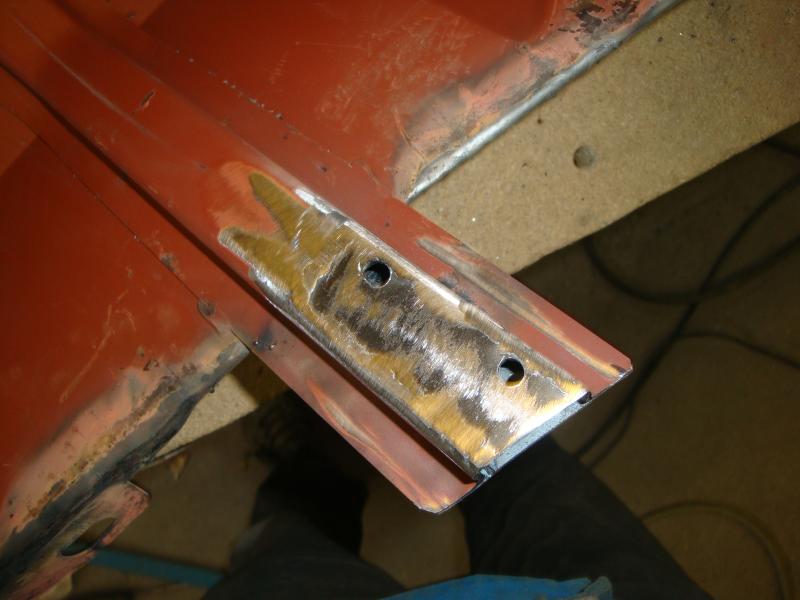

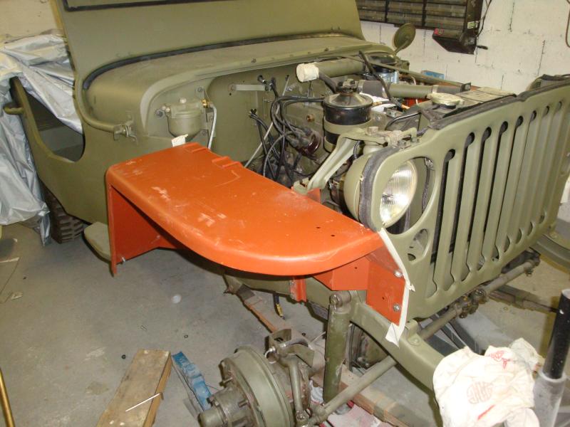

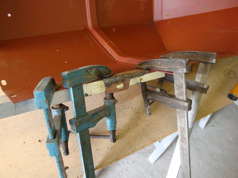

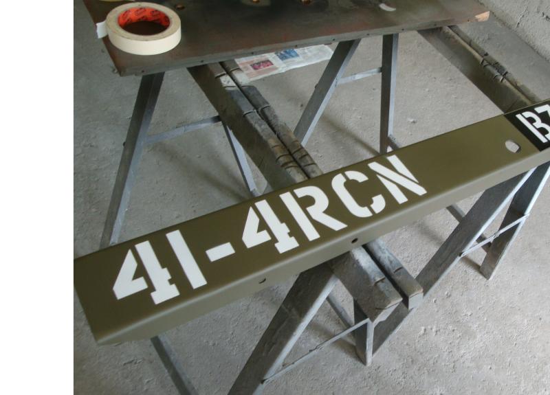

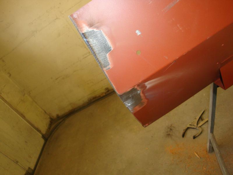

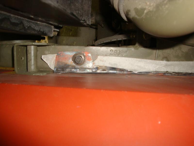

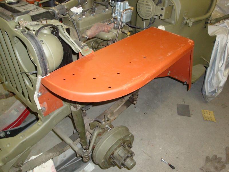

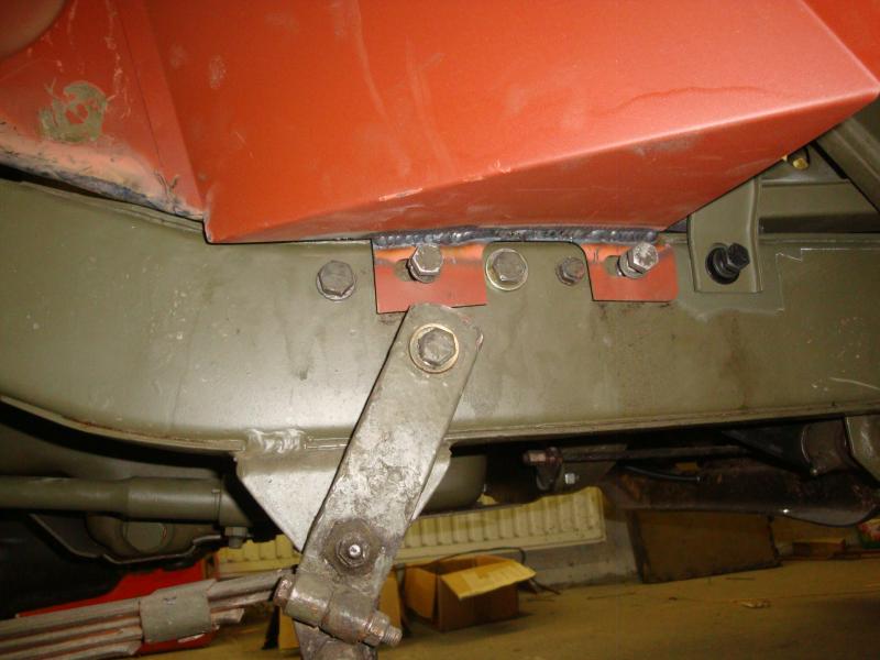

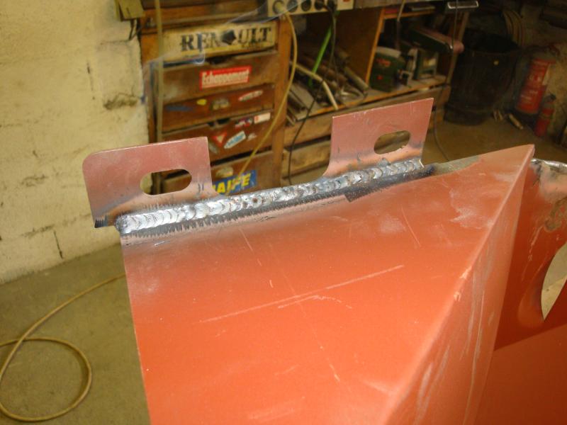

Message par georgesr11 » 16 Avr 2019, 20:13
aujourd'hui déjà j'ai refait mon marquage de pare choc ,grâce a plus de colle (pochoir papier et bombe de colle repositionnable )sur le papier sa a fonctionner
puis ajustage des ailes neuves ,je suis plutôt mitigé sur l'avis que j'ai des ailes neuves "made in France "la droite va ,j'ai même pas limé un trou juste j'ai un peu eu a la forcer pour qu'elle ce positionne bien en tout temps
je me suis dit cool un truc qui va sans sortir la disqueuse, c'est rare ,mais après j'ai mis la gauche !! ::surpris
la c'est le contraire total ,seul les trous au niveau de la caisse et du marche pied ainsi que celui du dessus de la calandre on pu être garder .
le reste c'était tellement a coté que tu voit même pas le trou ! et puis elle bloquai dans la caisse ,enfin ,sa allait pas quoi
l'arrête du bas déjà était plier trop loin ,elle touchais tout du long m'empêchant de mettre quoi que ce soit je pouvais même pas mettre la vis au dessus du châssis .chalumeau marteau
les 2 vis du renfort complétement a coté
lol pas terrible mais bon ....
les 2 oreilles arriére sur le chassis ,elle butais carrément dans les vis a coté ,j'ai du scié ressouder
et enfin l'avant de l'aile au niveau de la calandre seul le trou du dessus correspondait et le bas dépassais de la calandre ,donc bouchage ,meulage ....
j'ai fini en mettant des tubes a la place des bouts de bois .
et voila au final elle vont bien et c'est beau quand même
mais bon la prochaine fois je prend des asiatiques ,ce sera la même merde mais moins cher .
ps :tu prend que le châssis (donc pas la caisse qui peut avoir un peu bougée ) tu met l'aile ,rien n'est en face a 2cm au moins ,il faudrait revoir le gabarit quand même la !
