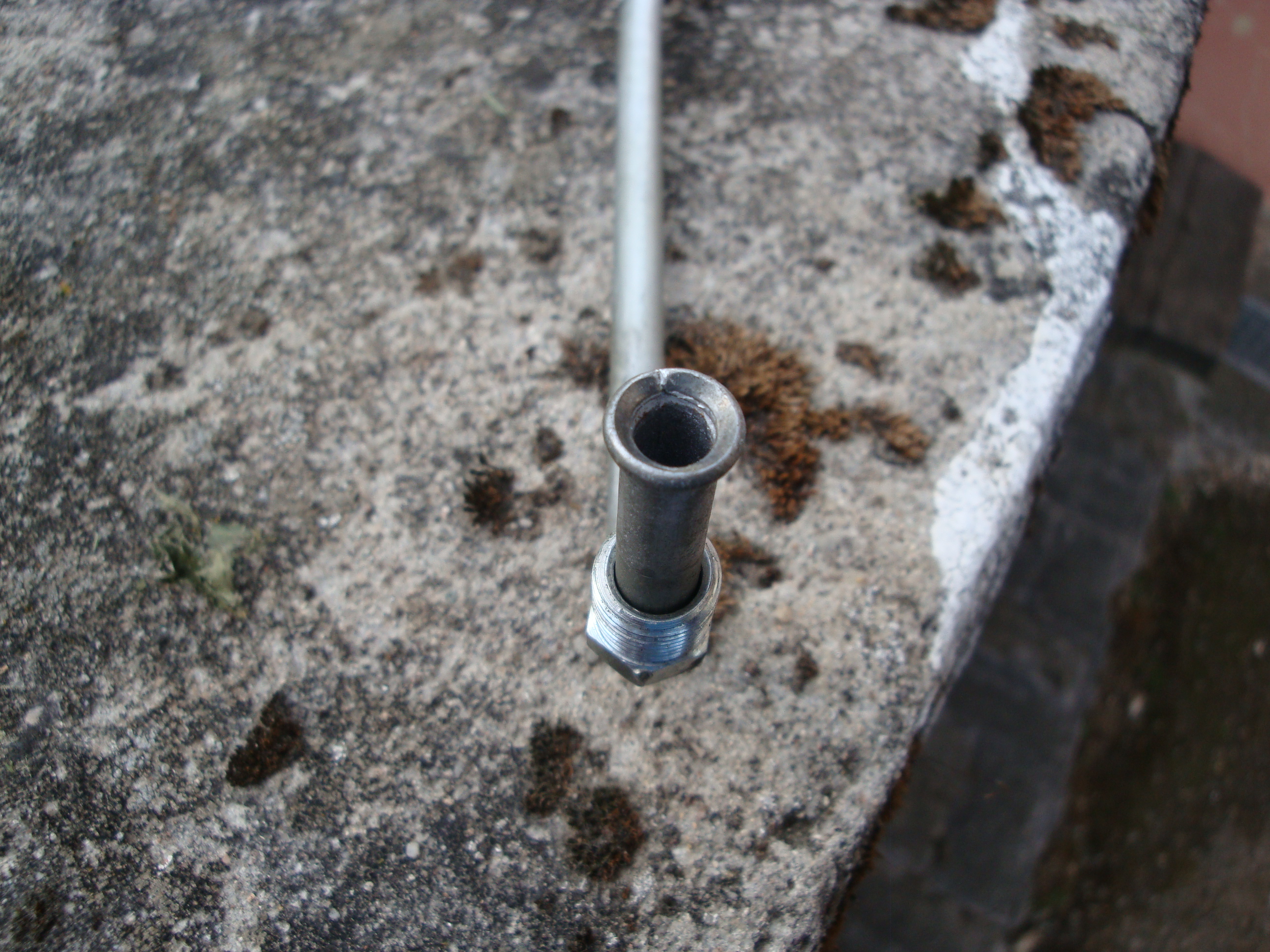

a peine sa réglé une fuite d'essence est apparue sous le réservoir ! démontage donc et olive de tuyau fissuré ,c'est une neuve donc il vont me la changer j'pense
