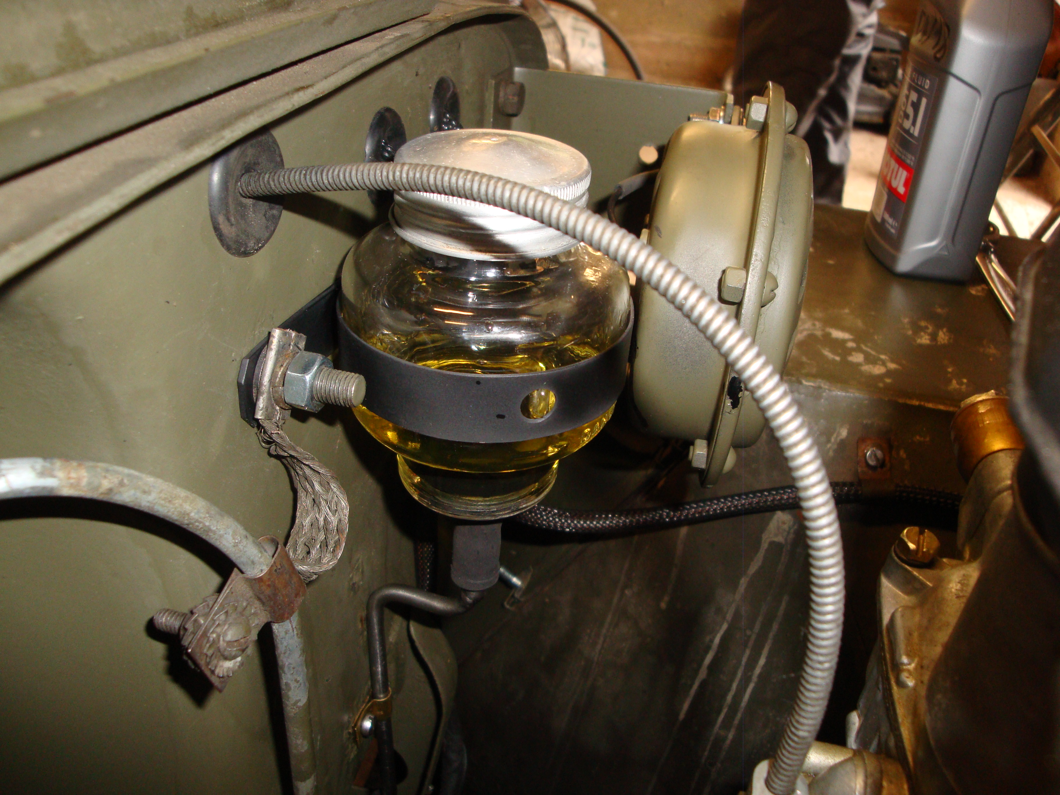

des news de la jeep ,elle roule bien mais encore une fuite a régler !
une fuite de liquide de frein au niveau du bouchon du bocal ,j'avais acheté un bocal pour Citroën traction neuf ,c'était une copie du nivoclair d'époque et évidemment il est mal fait !
la partie en verre ca va ,mais le bouchon est trop court ,il ne ce visse même pas .
la peinture a pas aimée ! ::confu faudra repeindre quelques partie comme le boitier de direction .
voici le fautif !
donc achat d'un vrai d'époque avec son bouchon
après un peu de nettoyage (celui de gauche est le nivoclair avec la tétine de la copie )
sur la jeep
la sa ferme bien ,comme quoi il vaut mieux acheter du bon tout de suite ::septik

Message par CARGOKATKAT » 11 Juin 2018, 16:07
Les refab c'est un peu la roulette Russe... ::haha

Message par TRM85 » 11 Juin 2018, 20:01
On a une chance sur deux pour que cette re fabrication soit merdique .

Message par georgesr11 » 12 Juin 2018, 13:11
c'est sur c'est souvent le cas ,le point positif c'est que le verre de la copie est pas mauvaise ,juste le filetage du bouchon un peu moins bien fait ,mais sa se visse avec le bouchon du nivoclair ....
faut avoir un bouchon d'époque quoi ::septik
