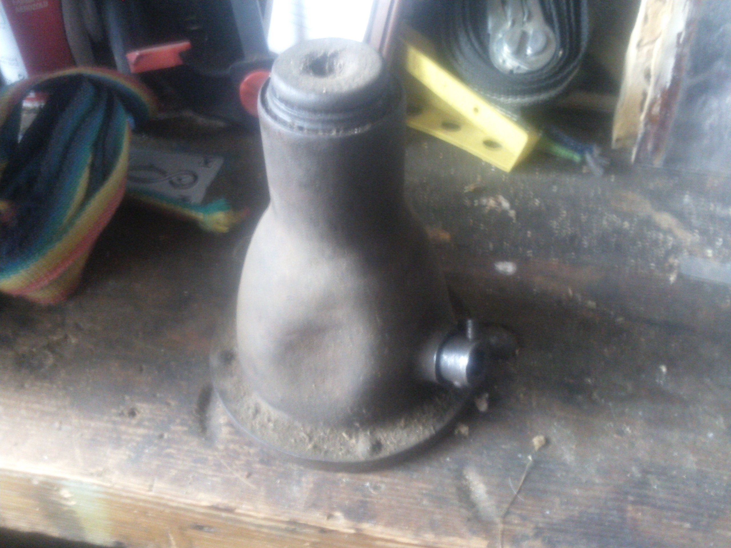

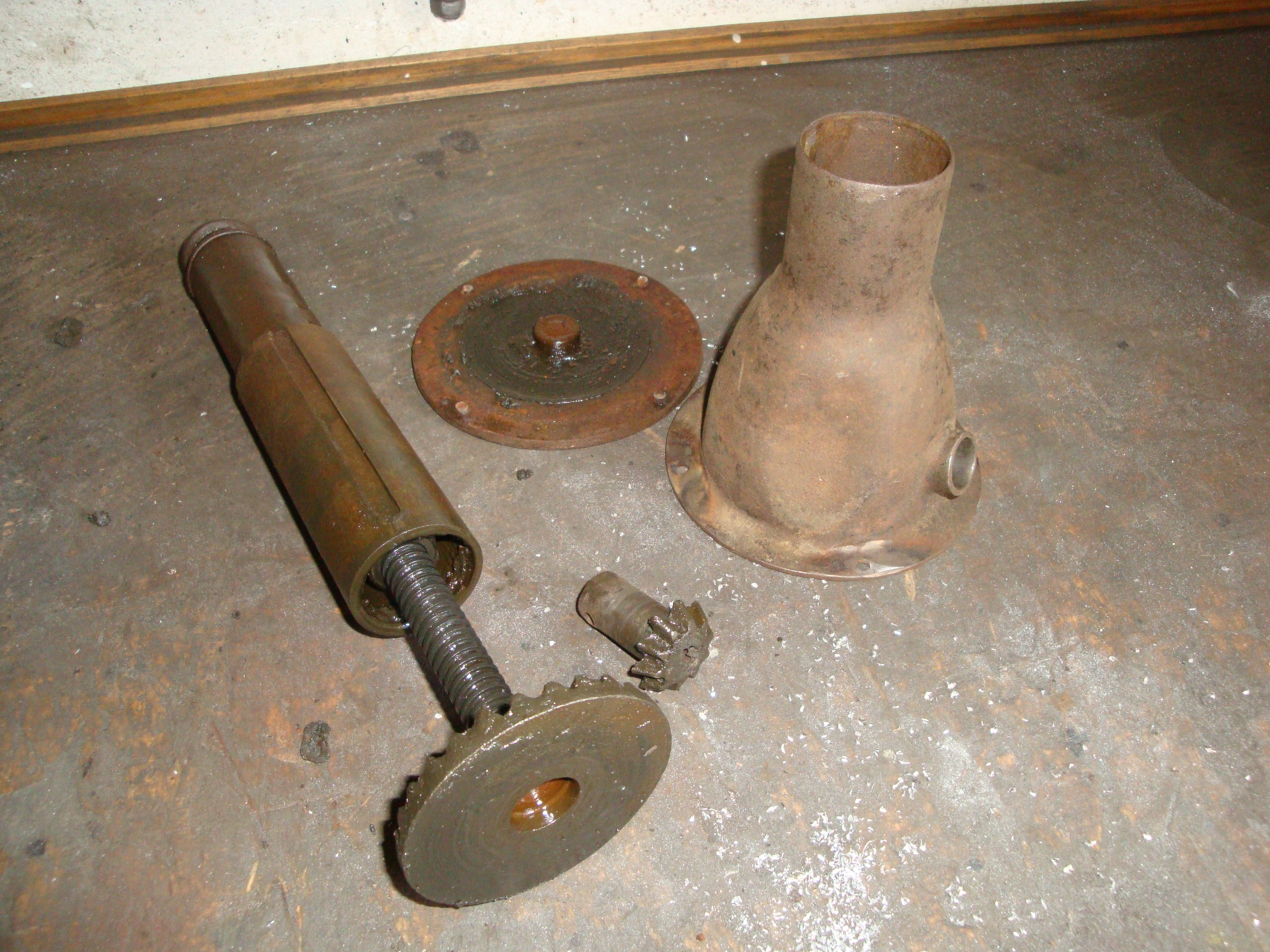

re news ,hier en fouinant chez un pote on est tombé sur un cric de jeep !j'en cherchai un justement
évidemment il marche pas ,il coince ,trop de jeu et il a une grosse bosse ,de plus il manque la piéce ou on met la manivelle ,donc:
démontage ,dégraissage (chalumeau ,marteau pour la bosse )
fabrication de la pièce manquante
puis sablage du tout (j'ai oublié de prendre une photo ) ,un coup de bombe en attendant la vraie peinture
essai ,sa coince !du coup chui content d'avoir fileté et mis des vis a la place des rivets !
avec quelques rondelles a l'intérieur pour rattraper l'usure de l'axe sa fonctionne nickel ! ::cool
voila sa me fait un cric presque gratuit ::accord ,plus qu'a attendre d'autre pièces et je lui met sa peinture qui va bien ::septik
