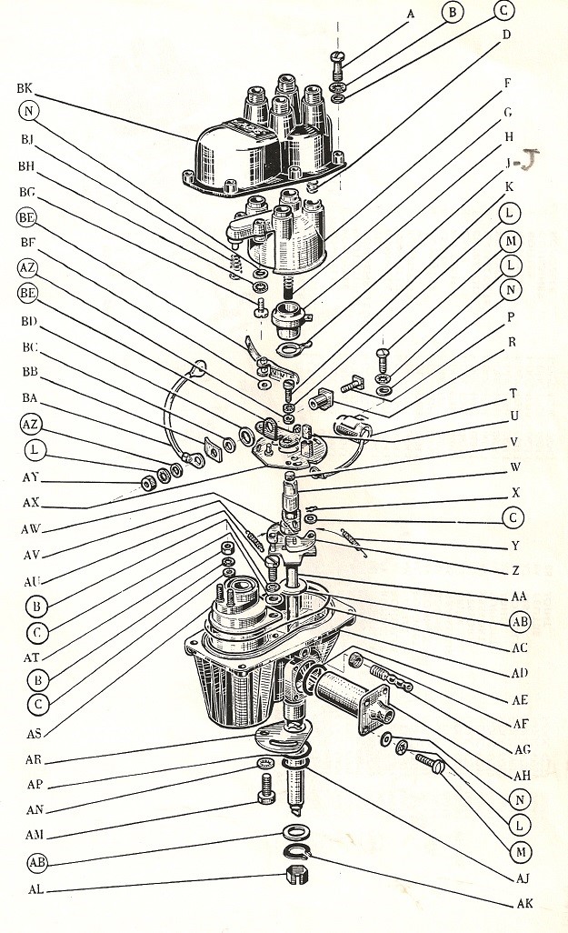

Il est dit de l'allumeur 24 volts qu'il est "blindé". En réalité, il n'est qu'étanche et antiparasité, et il est ventilé.
Contrairement aux allumeurs "classiques", un allumeur 24v "blindé" comporte : -
- un condensateur d'allumage (visible à coté des vis platinées).
- un condensateur radio (qui est incorporé dans la prise mâle d'alimentation de l'allumeur).
- un parafoudre (situé sous le rotor).
Le condensateur d'allumage (repère T) est un problème récurrent bien connu des jeepers (voir le tutoriel sur ce sujet).
Le condensateur radio (repère AH) est aussi une cause possible d'un problème d'allumage, et il peut être supprimé définitivement sans changer le bon fonctionnement du moteur).
Le parafoudre (repère J) peut parfois interférer sur l'allumage et lui aussi peut être supprimé sans altérer le fonctionnement du moteur. Il est d'ailleurs à noter que l'allumeur ABG en est équipé de série alors que l'allumeur S.E.V MARCHAL qui l'a précédé n'en comportait pas.

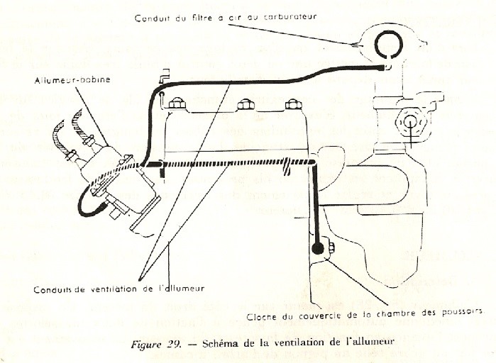

VENTILATION DE L'ALLUMEUR BLINDE
La bobine (qui chauffe beaucoup) étant contenue à l'intérieur de cet allumeur, il faut le refroidir sinon la chaleur endommagera la bobine et le moteur pourrait s'arrêter de fonctionner. Le système de refroidissement utilisé sur la jeep est le suivant :-
- de l'air frais est pris dans le gros conduit qui va du filtre à air au carburateur.
- cet air frais va directement à l'allumeur.
- l'air réchauffé par l'allumeur va à la cloche du couvercle de la trappe de visite des poussoirs de soupapes.
- cet air est alors mélangé à l'air de ventilation du bloc-moteur, et va à la soupape de ventilation du moteur vissée dans le collecteur d'admission.
Il est important de nettoyer la soupape de ventilation du moteur une fois par an.
