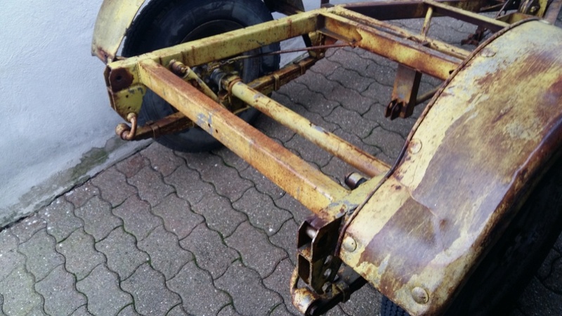

comme expliqué dans ma petite présentation, j'ai fais l’acquisition hier d'un châssis de remorque, qui ressemble à celui d'une Bantam, c'est en faisant des recherches sur le net que je vous ai trouvé vous les passionnés de véhicules militaire, j'ai parcouru le forum sans trouver un modèle ressemblant au mien ::gene
Voilà, je vous explique mon projet ce châssis je veux le restaurer à 100% mais pour trouver les pièces d'usures j'ai besoin d'en connaitre le plus que possible sur sa provenance et de son fabricant
Ce châssis ne retrouvera pas sa fonction d'origine, désolé pour les puristes ::pasmoi , sera la base d'une remorque multifonctions, grand passionné de randonnée 4x4 ici et ailleurs en famille, j'aimerais d'une à ce que ce châssis serve de base à la fabrication d'une "camp trailer" avec tente de toit, de deux à fixer une fendeuse de bois indépendante, enfin pour éventuellement sortir mon bois de chauffage
La seule chose que j'ai remarqué c'est qu'elle devait être équipée d'une benne basculante vu le verrou avant, les pivots arrières
voici en photo la bête
le système frein à main à manivelle
une vue d'ensemble pour finir
merci d'avance pour votre aide ::biere

Pour l'arrière et les ailes on dirait vraiment un chassis de remorque Willys/Bantam, pour le triangle avant un ajout ?

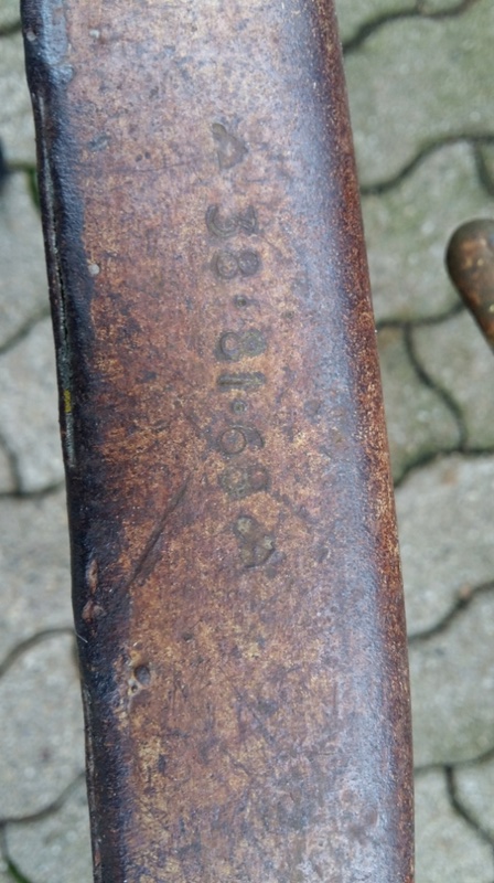

Message par olivier67 » 23 Déc 2017, 23:52
je ne pense pas que le châssis à été modifié, pour une bantam le timon est différent tout comme le frein à main ou le numéro du châssis qui devrait être frappé ailleurs qu'au dessus du timon d'après ce que j'ai lu sur le forum

Message par Herve54 » 23 Déc 2017, 23:58
Ce que je dis, c'est que si tu enléves le timon et le triangle (la moitié avant), c'est une Willys/Bantam ou une de ses déclinaison d'après guerre.
Sur une remorque Bantam le numéro de chassis est sous le support de lame, donc invisible sans démontage.
Le bloc timon, s'il n'est pas d'oigine a reçun une bidouille civile. Ca mériterait des photo de plus près pour voir si c'est un timon que l'on peut rapprocher à des modèles mili.

Message par T6G » 23 Déc 2017, 23:59
Bonsoir Olivier 67,
Je pense que ton châssis (fortement modifié) est celui d'une "CONVERTO"
Ci dessous plusieurs photos en montrant.
Pour ma part, je pense qu'il sera plus facile et moins coûteux d'acheter une bonne Batam.
Tu trouveras des gens intéressé par ta base.

Message par olivier67 » 24 Déc 2017, 00:10

Message par Herve54 » 24 Déc 2017, 00:18
Effectivement, maintenant que tu le dis, les support de lame sont différents, donc on serait presque sur un chassis (inconnu pour l'instant) avec des lames et un essieux Bantam/Willys.

Message par olivier67 » 24 Déc 2017, 00:38
Herve54 a écrit :Effectivement, maintenant que tu le dis, les support de lame sont différents, donc on serait presque sur un chassis (inconnu pour l'instant) avec des lames et un essieux Bantam/Willys.
Même les lames sont différentes ::gene et la fixation des amortisseurs d'après ce que je vois, comme dit je vais faire quelques gros plans des détails qui me font douté qu'il s'agisse d'une Bantam

Re: Aide à l'identification
Message par olivier67 » 24 Déc 2017, 11:40
complément de photos
voilà n'hésitez pas à m'en demander plus ::merci
