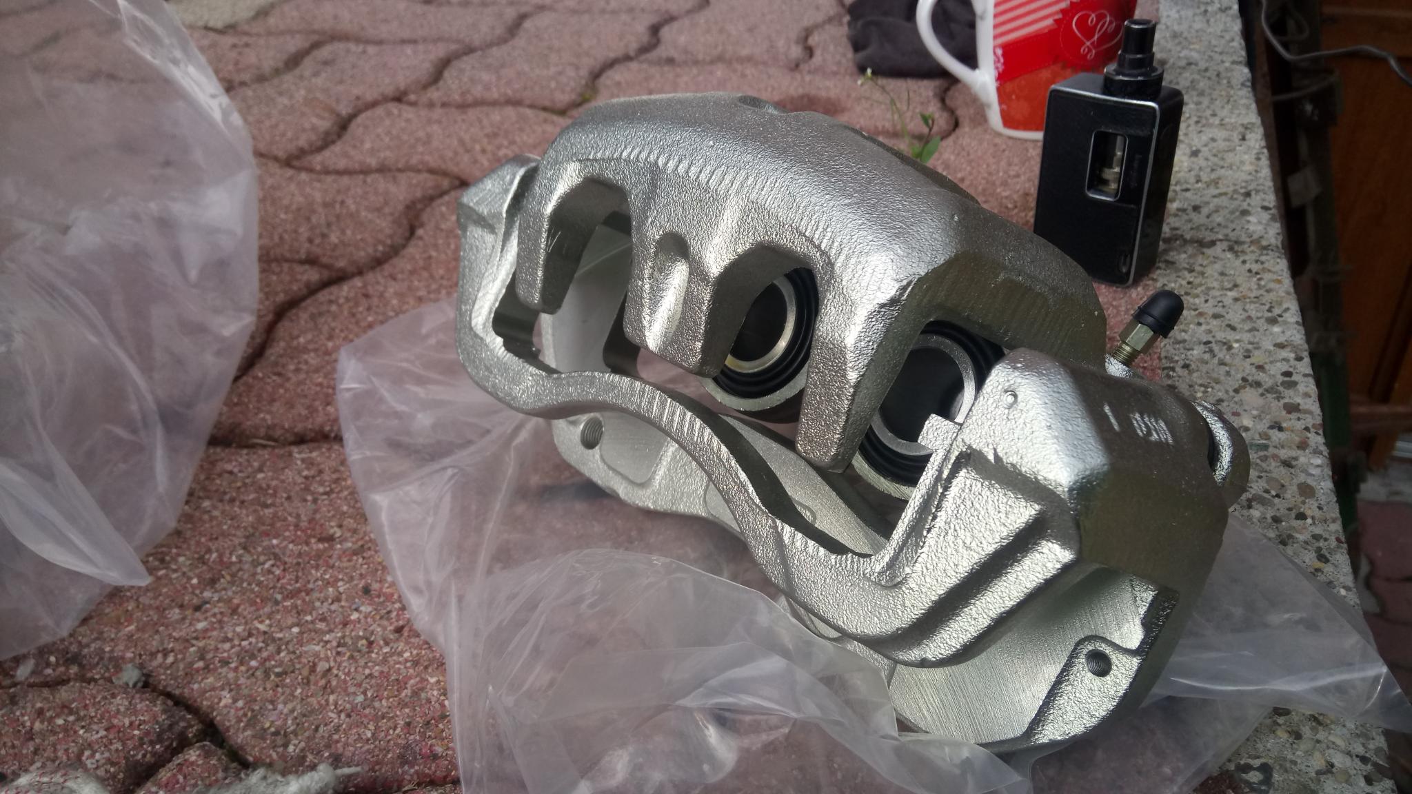

Bon, je n'ai pas trouvé d' ATE chez AD Colmar, donc j'ai pris de la cuivrée Bardhall pour la visserie et les purges et de la Dinitroll en spray pour les organes coulissants, pas le temps de commander sur le net..
Par contre je recommande Febest (De) pour vos pieces auto :
Commandé dimanche,expedié d' Estonie lundi matin, sur place jeudi, regardez, jugez..250 euros la paire d' etriers complets avec support, introuvable en France à - de 500 boules. J'ai reçu mon 1er devis de conccurent hier ::septik ...reactivité competitivité Française 0/10 ::confu
Va vraiment falloir qu'on change tout en ::fr parce que là c'est pas l' Europe qui déconne hein... ::sos
