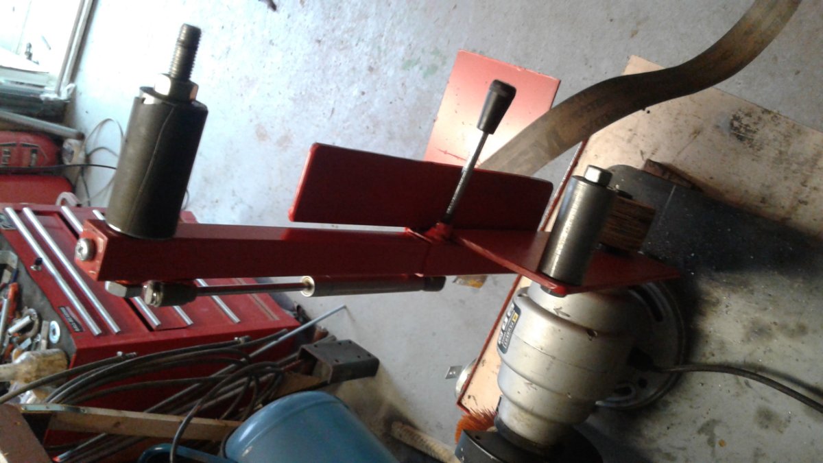

Salut à tous,
ce type de sujet existe dans d'autres forums auto et je me suis dit que ce serait sympa de partager nos outils de fabrication perso pour nos engins quelque peu .. particuliers. :smile: ::jeep
Pour commencer je vous propose la reproduction d'un outil qui existe déjà et fabriqué par deux grandes marques. je suis parti d'une photo prise sur le Net et d'une seule et unique dimension (longueur) donnée sur leur catalogue.
Vous aurez vite compris de quelle marque je parle.
depuis des lustres je m'enquiquine à chaque fois que j'ai un triangle de suspension à changer ou bien des amortisseurs AV. entre les voitures de mes deux jeunes, ma femme, la mienne ... il y a de quoi faire et on a tous plus ou moins les mêmes problèmes.
l'outil en question (deux modèles sur le marché) vaut entre 300 et 450 € selon le revendeur.
il s'agit donc un outil de désaccouplement de la rotule inférieure de bras de suspension AV.
je vous laisse regarder l'album.
ps. soyez indulgents :flu sur les soudures, je ne suis pas un pro et j'ai appris à souder sur les tracteurs de mon père qui était paysan, paix à son âme.
le schéma est quelque peu rapide et mal écrit aussi ... mais l'outil marche du feu de dieu haha ...
alors maintenant à vous de jouer les gars !!
kiki ::biere
voici le lien pour l'album -> http://www.hostingpics.net/slideshow,kikimutt,323001.html

Salut,
Je trouve sympa le thème de ton post clin
Belle réalisation, mais... ::gene Tu aurais une photo en situation car je ne vois pas comment ça fonctionne ?

hello hello Hervé,
oui bien sur... voici une petite vidéo sur Youtube : https://youtu.be/6-wv6ZOMaXI
tu vas tout de suite comprendre le fonctionnement et le nom de la marque :flu
les 40 premières secondes de la vidéo sont consacrées à l'ancienne méthode ou "comment niquer une rotule inférieure de pivot",
la suite c'est la solution "miracle" inventée par cette marque (ou qui l'a piquée à un bricoleur averti d'après ce que l'on dit :smile: )
Je pense que si dans l'hiver j'ai un peu de temps, je vais fabriquer celui ci car il est encore mieux : https://youtu.be/ypA0v9hUoVw
je posterai ici.
bonne journée camarade.

Message par Herve54 » 13 Nov 2017, 11:40
::merci
Impec', j'ai tout compris avec la vidéo !!! clin
Je ne connaissais pas ce type d'outil.

Pas mal pensé, mais sans pont c'est difficile à mettre en œuvre.

Message par KikiMutt » 13 Nov 2017, 22:19
euh....... :flu c'est un outil pour les voitures qui ont un berceau et deux triangles de suspension .... ::surpris

Message par KikiMutt » 14 Nov 2017, 14:11
aaaahhhhh ok ... un pont élévateur !!!!
haha ::mdr ::mdr ::mdr
et non çà marche aussi si la voiture est sur cale, je l'ai essayé encore hier matin.
en revanche il y a moins de débattement mais c'est largement suffisant, de plus tu peux faire varier l'appui avec les 6 trous de réglage.
