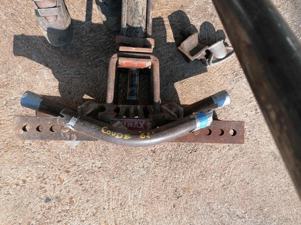

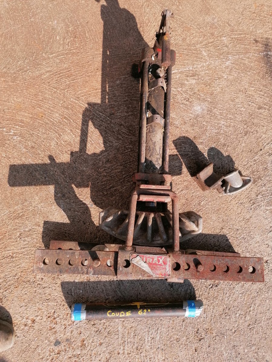

Message par jacques39 » 29 mars 2020, 19:22
faut bien s'occuper un peu ...des fois qu'on s’emmerderait :smile: ..

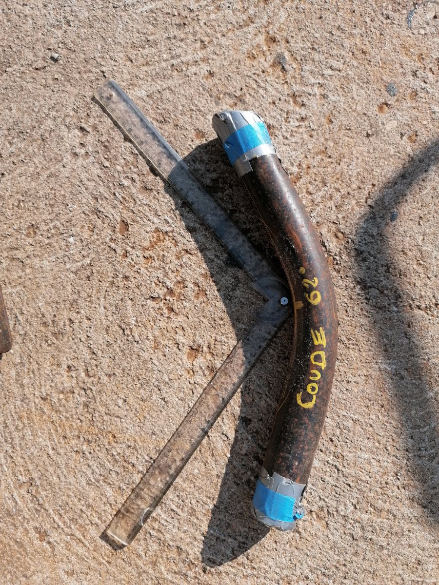

la coupe du tube pour le timon courbe à 62 °

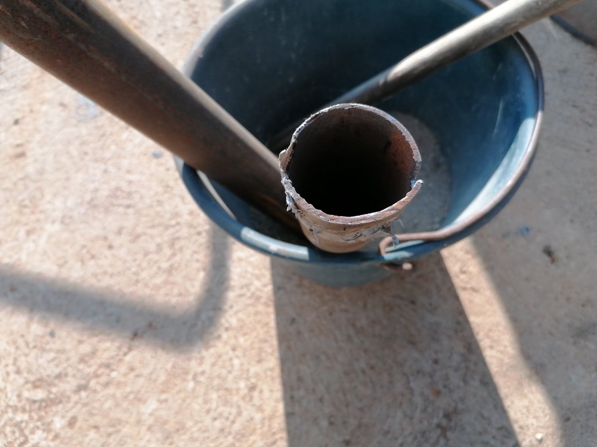

.premier essai avec tube trop court .. voulant économiser la ferraille ..!!
résultat ..pas bon DUDU ..! t'as fait le con .. ::nonnon .....bout écraser ..

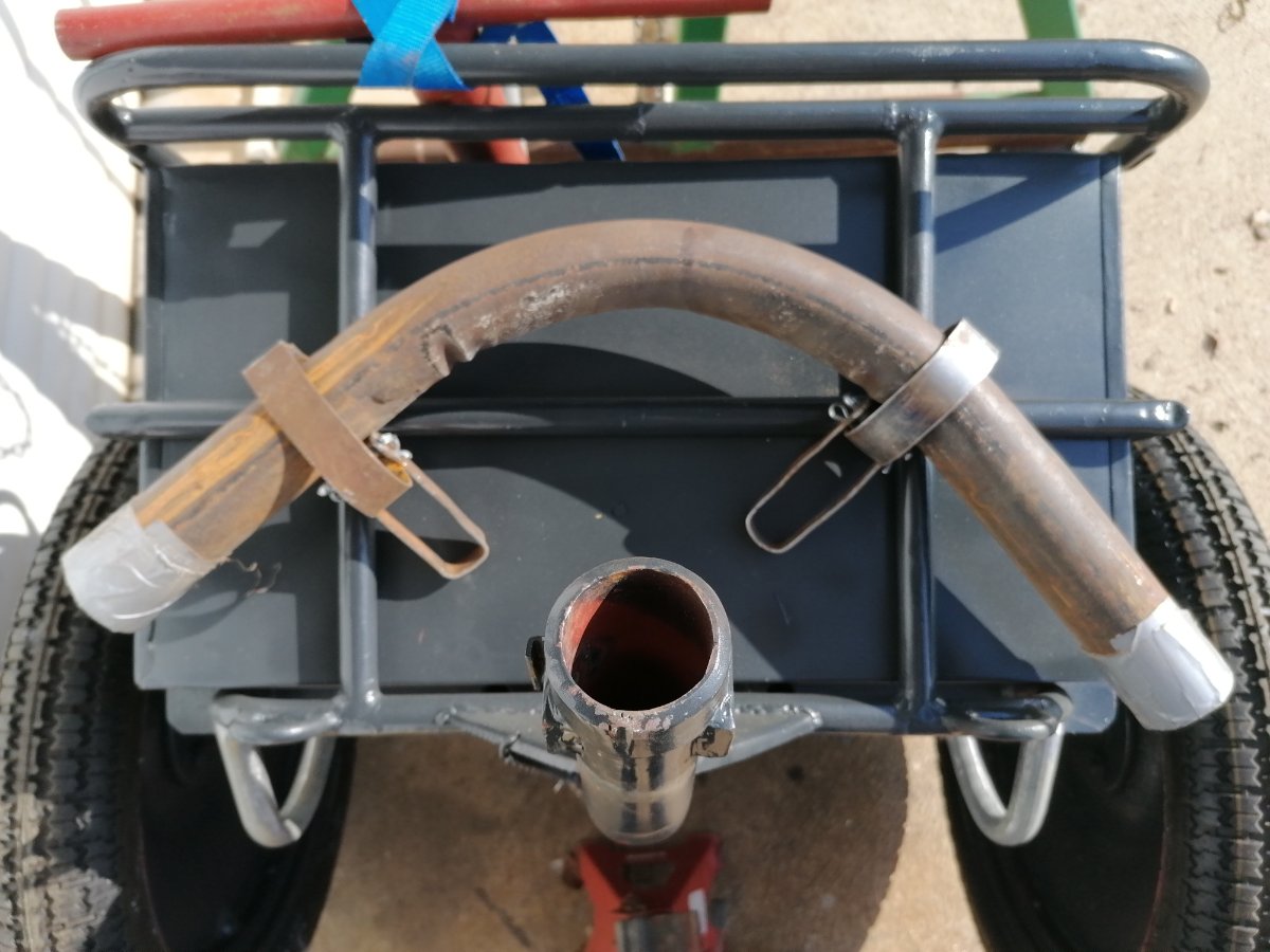

on recommence avec une longueur en rapport avec la cintreuse .
résultat final .
l'avant avec le misérable 20° et la fausse équerre à 63°
