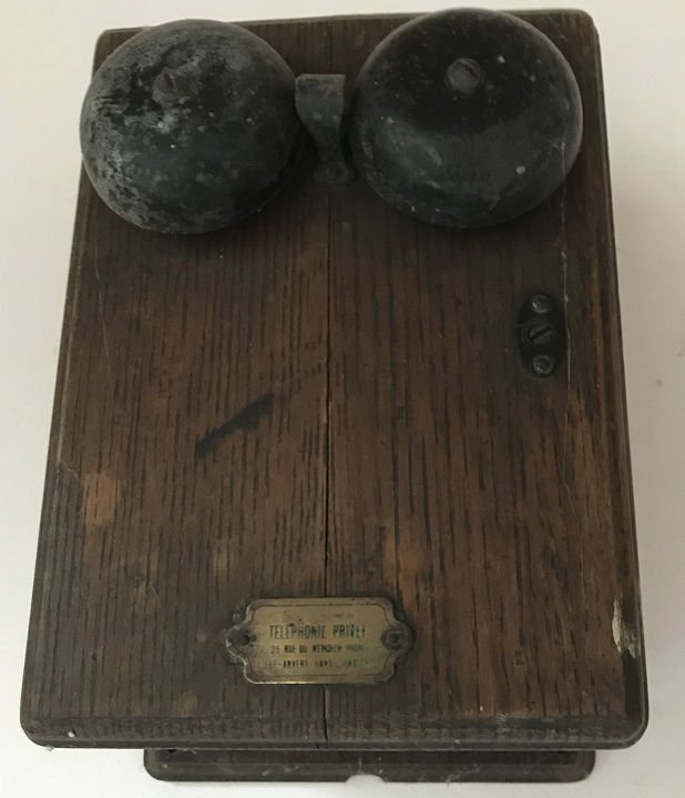

Voilà ma sonnerie de porte, faite à partir d'une sonnerie externe achetée en France...mais qui de toute évidence avait été fabriquée en Belgique.
Le vendeur disait qu'elle venait d'un château français. J'ai travaillé chez Bell Telephone Mfg Cy pendant des années et nous fabriquions des dizaines de milliers de téléphones par an.(maisons et cabines)

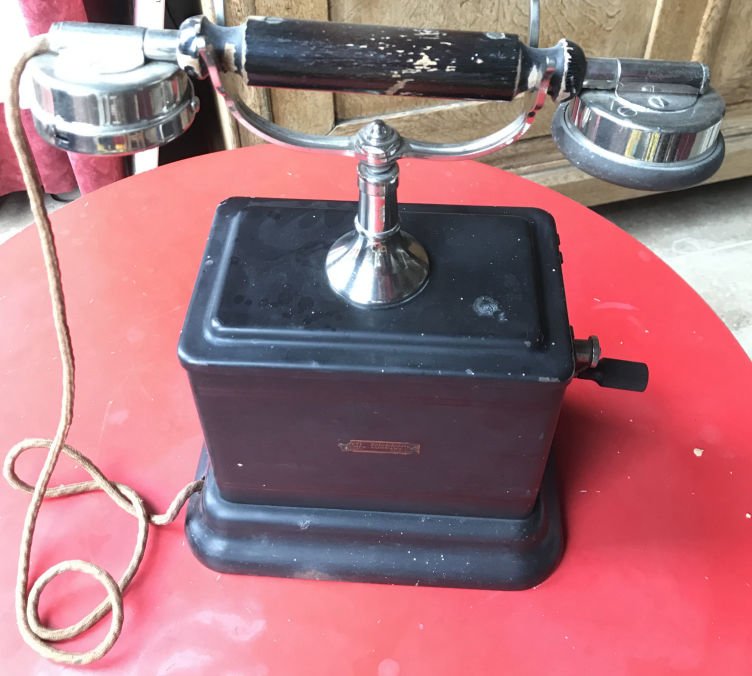

Le téléphone ci-dessous fabriqué par Bell Telephone Mfg Cy en Belgique (1896-1904) pourrait "parler" avec votre MARTY ou avec un EE-8 sans aucun problème. Celui-ci a un gong de sonnerie intégré.
Il y avait aussi des versions militaires proches de ce modèle-ci qui ont été utilisées au front en 1914-1918.

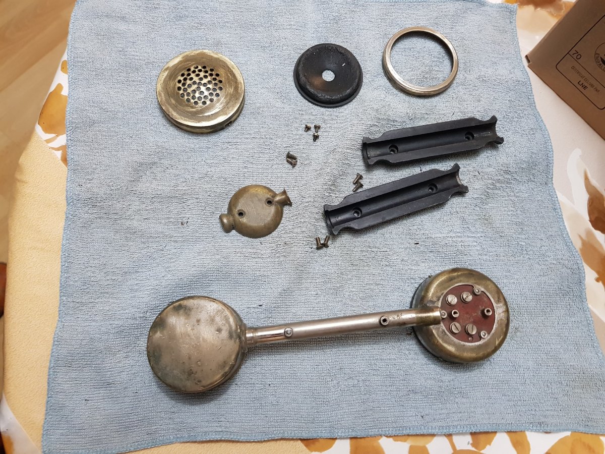

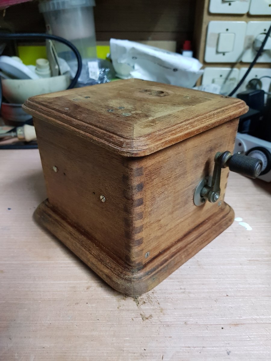

Voici la boite décapée au mieux sans trop chercher à enlever tout le vernis. A coup de VEE, c'est parti correctement.
Pour ce qui est du combiné, le VEE n'a été d'aucune efficacité. Mais ma perceuse avec une brosse métallique (en y allant doucement ... bien sure) a nettoyé les pièces métalliques.
Petit détail qui n'est pas visible sur cette image (ça le sera sur la prochaine), le logo de Thomson Huston sur la pastille micro. Eh oui! Déjà à cette époque nous importions US.
A suivre.
