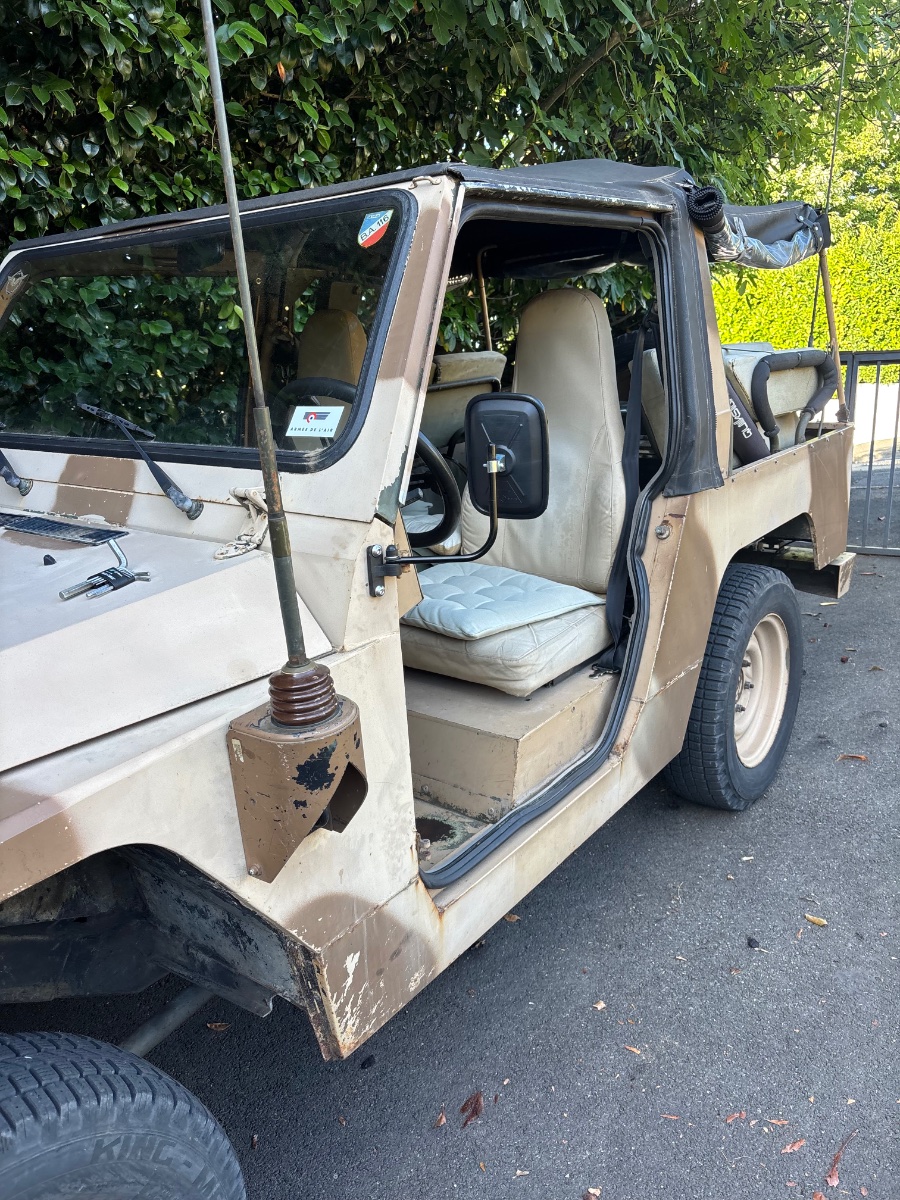

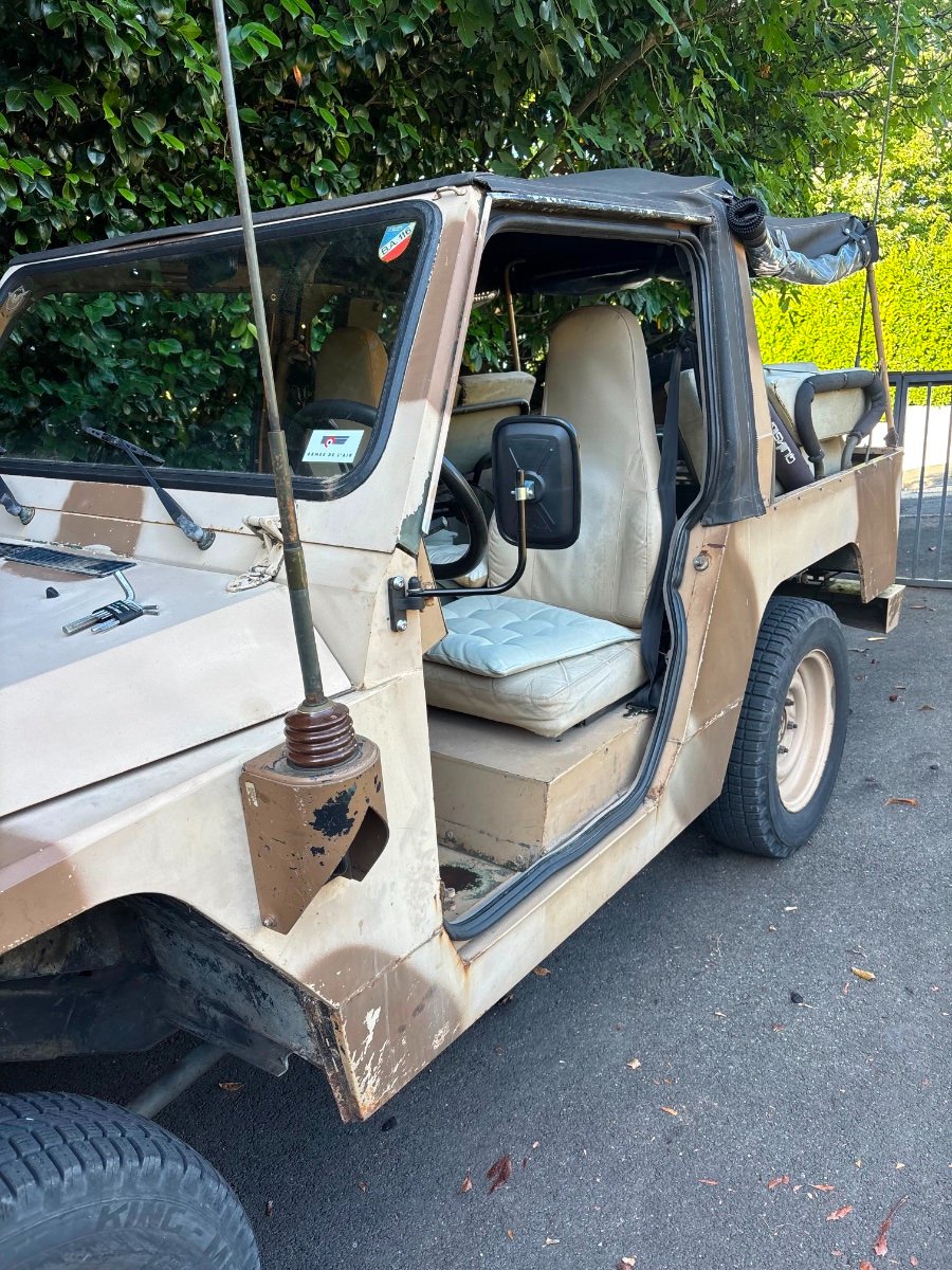

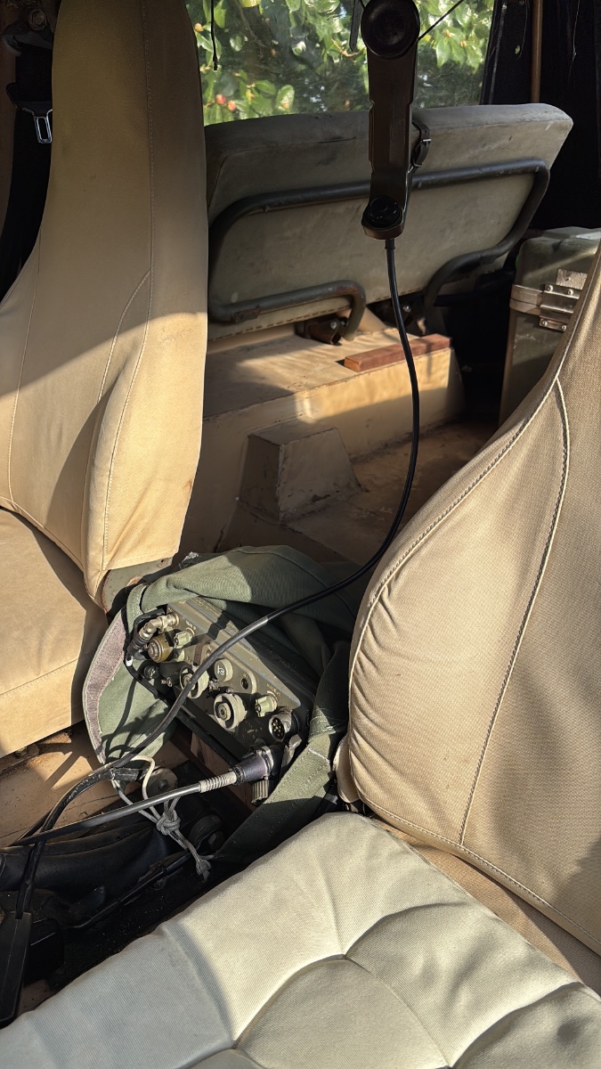

Bonjour, merci pour ces photos.
Malheureusement on ne voit pas le support et sa fixation sur la caisse
Bon dimanche. Arnaud

par aosmont
D'ailleurs cela fait aussi des années que je cherche ce modèle de support de boite d'antenne ; très rare à trouver semble t-il (contrairement au MP50).
Si quelqu'un en a un exemplaire qui traine je suis preneur.
