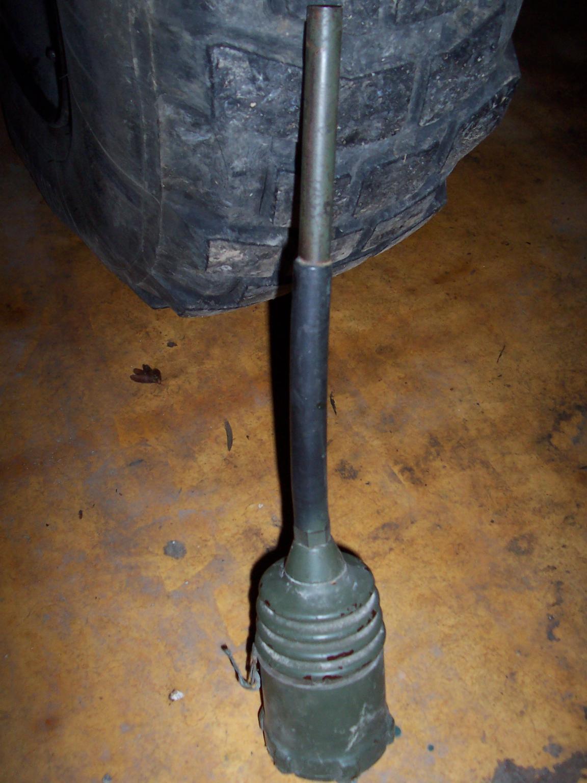

je suis repassé au surplus ce soir, et j'ai trouvé çà:
C'est une AB-15/GR fixé sur une BX-33.
Ma question est de savoir s'il est possible de la brancher avec un poste AN/PRC10 en mettant simplement le cable d'antenne et la tresse de masse sans se soucier de la prise 10 plots ou faut-il obligatoirement la partie basse en porcelaine d'origine?
Me reste plus qu'à dénicher un brin MS-117.
Merci clin

Tout dépend si c'est décoratif ou si c'est pour utiliser en émission (Avec les restrictions qui vont bien)?
Si c'est pour utiliser, pas compatible. La BX-33 est une boîte d'accord qui, comme son nom l'indique, accorde l'antenne, qui a toujours la même longueur, à la fréquence d'émission définie. Sur le TR-VP-13 (et 213) c'est l'émetteur qui envoie les réglages a adopter à la BX-33 par le câble de liaison dédié. Le PRC-10 ne peut faire ça.
Cdt.

Jeeper59 a raison sur la notion de "Accord".
Par ailleur, il ne t'aura pas échappé que sous la BX33, tu as la prise BNC femelle pour connecter ton câble d'antenne et a coté une prise multibroche circulaire qui sert au raccordement de télécommande de la BX33. Cet accord se fait par variation de la position du noyau magnétique dans le boite d’accord pour rallonger ou raccourcir fictivement la longueur mécanique de l'antenne. ( ce qui n'est pas le cas de la BX177 du PR4G qui n'accord rien. mais cela est un autre sujet).
Si tu veux employer ta BX33 il faut que tu la démonte et que tu enlève le dispositif d'accord pour relier en directe la pin centrale de prise BNC vers la vis qui va recevoir ton AB24.
C'est faisable et sans risque pour ton PRC10, pour autant que tu mette les bons éléments d'antennes dessus.
Perso j'ai fait pire, avec juste un long fil de la longueur des brin d'antennes.
Pour ta compréhension, la technologie employée par le PRC10 résiste confortablement à un soucis d'accord antenne.
Bon bricolage.

MATIZ a écrit :Jeeper59 a raison sur la notion de "Accord".
Bon bricolage.
MZT
