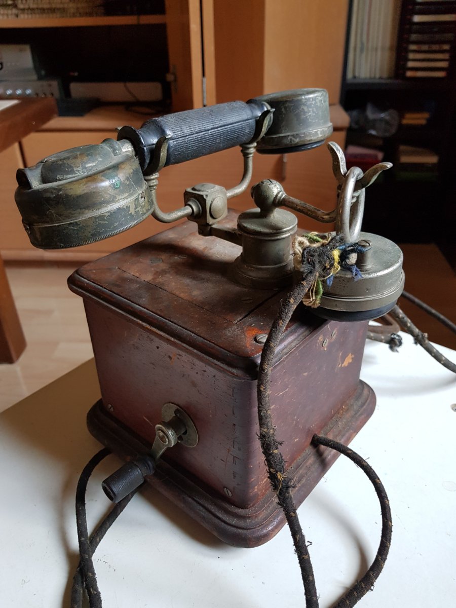

J'ai trouvé un téléphone type Marty 1910 qui date de la WWI car les pièces métalliques étaient peintes en gris (gris artillerie).
Qui connait le RAL de ce Gris?
Et savez vous ou trouver de la gaine en coton pour habiller les files électriques que je vais remettre aussi en état.
Enfin, je compte revenir le bois. Quelle technique employer pour enlever au mieux le vieux vernis sans trop abimer le bois?
Merci pour votre aide.
MTZ

Disons qu'une fois refait il y'a moyen de le faire fonctionner avec d'autres téléphones de tranchées même de pays ou d'époque différente , en général c'est compatible .

Pour la gaine coton ceci ferait sans doute votre bonheur.
https://www.audiophonics.fr/fr/gaine-me ... -5289.html
Pour la couleur voir ici:
http://www.modellbau-wiki.de/wiki/Ersch ... r_Français
Couleur SNCF 812 = gris artillerie avec les valeurs RGB données dans le tableau. Il faudra trouver un convertisseur RGB Ral ou Pantone.

Pour ce que j'ai trouvé sur internet, et à la lecture du schéma, il est du même principe de fonctionnement que mon EE8. Alors pourquoi pas essayer de les faire communiquer ensemble?

Qui était le fabricant?
Merci.
Le fabriquant était AOIP. Cet acronyme est connu des vieux électriciens et électroniciens.
A l'époque ça signifiait: Association des Ouvriers de l'Industrie de Précision.
J'avais visité ce site de câble à gaine coton, avant de poser mon message.
Il ne propose pas des couleurs comme , Gris sombre ou marron, qui sont, semble t il , les couleurs employées pour les câbles de ce type de téléphone.
Merci pour ce lien, mais dommage, il ne liste que les couleurs employées par la SNCF.
Saluons au passage le gros travail de ce gars!!
