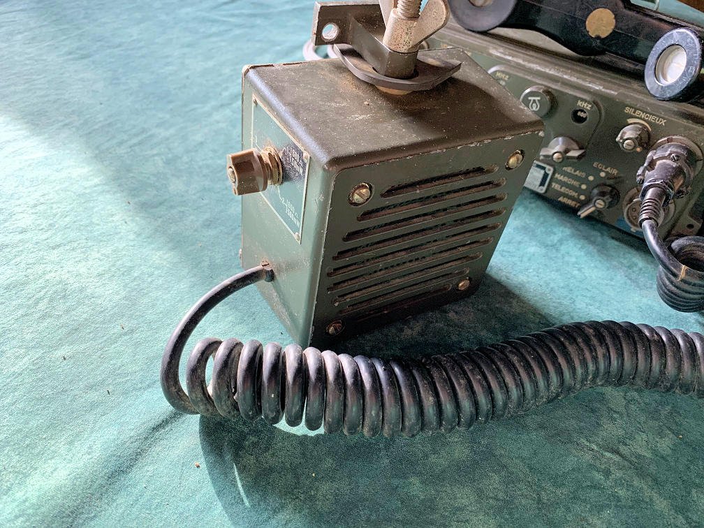

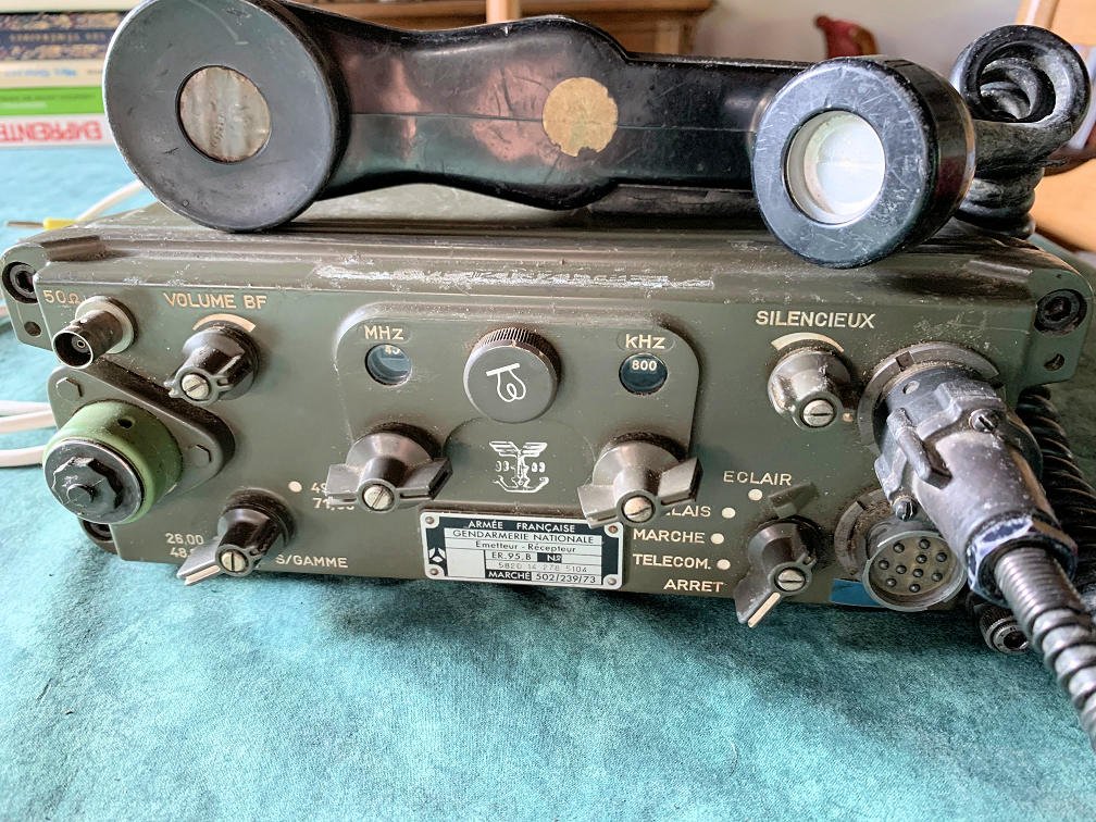

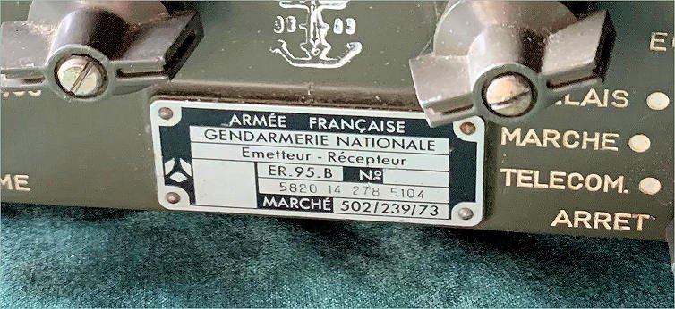

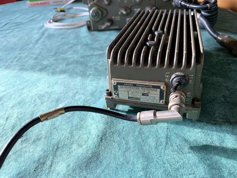

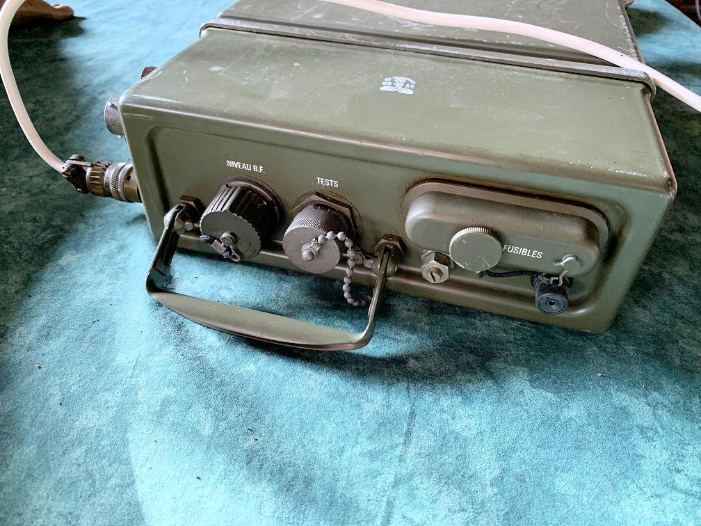

Voici ma dernière trouvaille, un ensemble TRVP213 assez complet en excellent état et parfaitement fonctionnel.
C'est à dire avec tous les quartz du synthé.
Il me permet de "parler" avec mes BC-1000/SCR-300/AN-VRC3.
Très belle qualité d'assemblage des circuits

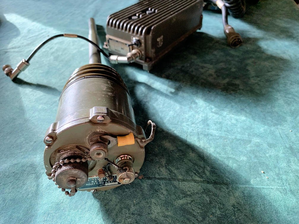

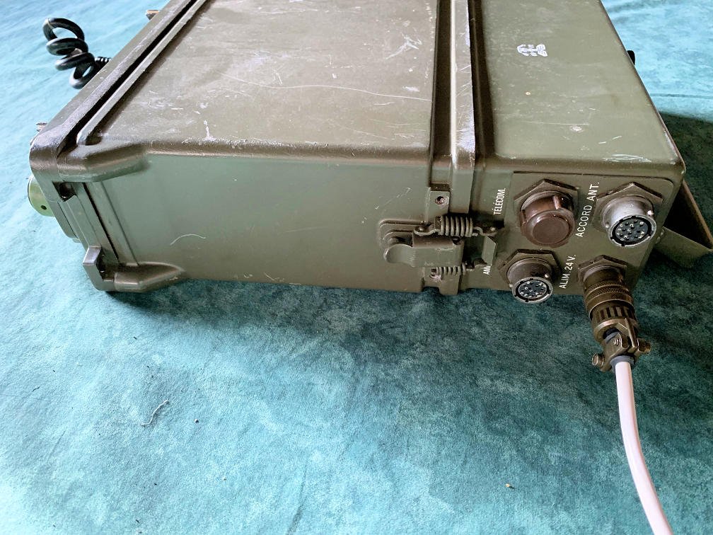

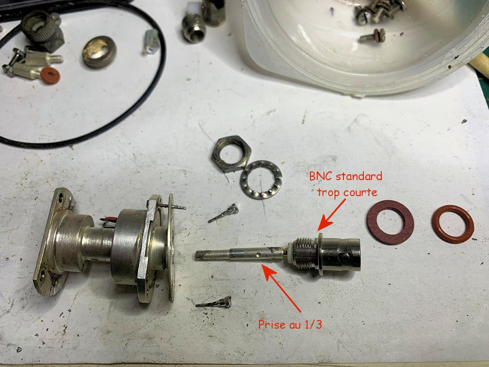

Je suis occupé à monter un câble de raccordement de la boite d'accord automatique d'antenne BX-33-A avec ses deux prises MIL-SPEC Amphenol 10 broches.

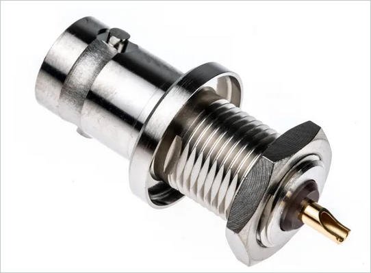

Contrairement à ce que je pensais, il est très difficile de changer la BNC 50 ohm qui était légèrement cassée sur cette boite d'accord .
Il faut une BNC spéciale plus longue.
L'arrière de cette BNC est logé dans un Balun avec tore ferrite et prise au 1/3 qui doit être correctement alignée avant le soudage sur la BNC.
Très spécial comme assemblage.
Je suppose qu'en fabrication ils/elles avaient un gabarit de soudage clin .
