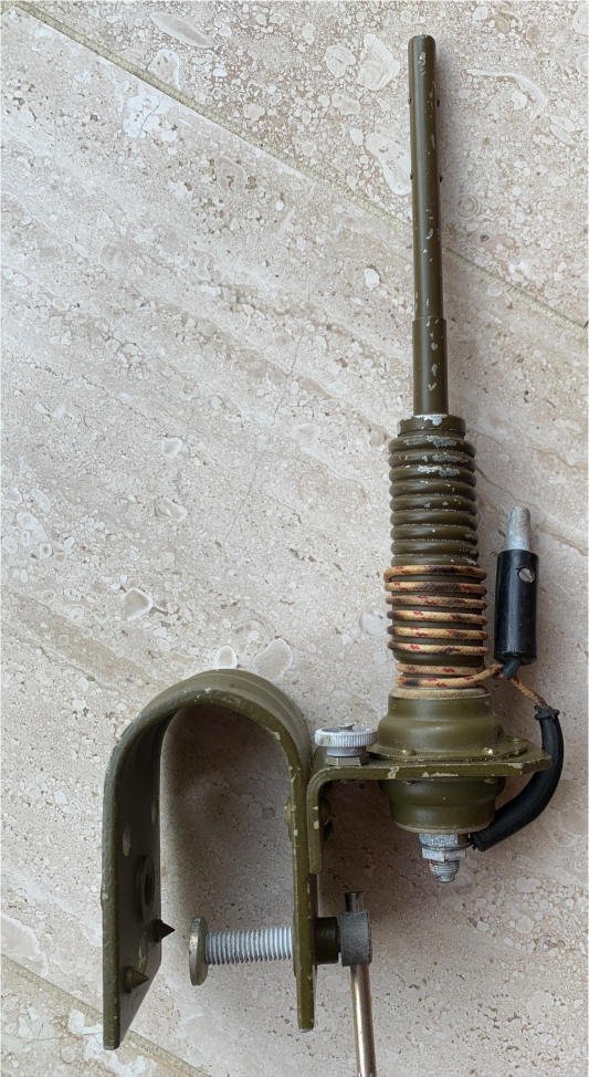

J'ai acheté cet intéressant support d'antenne amovible avec son antenne à la foire de Ciney ce matin.
Quelqu'un a t-il une idée de la radio avec laquelle cette antenne peut fonctionner?
Il n'y a strictement aucun marquage sur ce support.
Merci

Salut Yves ::coucou
C'est une embase d'antenne Kulikov et ses rallonges , malheureusement tu n'a pas l'antenne ... Si t'arrive à l'avoir complète tu verras c'est une antenne remarquable et incassable en TT contrairement aux brins tel qu'on les connait .
Belle trouvaille ::cool J'en ai une sur l'UAZ clin
Tu peux l'utiliser sur toutes la gammes des radios R-105 , R-107 etc ...
En faite ça fonctionne sur à peu prés n'importe quelle radio russe de petit gabarit des années 50 à 80 , la logique Russe étant que tout doit être "compatible" ou presque , la simplicité étant toujours la meilleur solution .

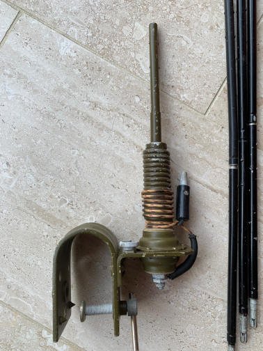

Bonjour Laurent,
Merci pour ces infos complémentaires.C’est vrai que cette antenne est astucieuse.
J’ai cherché comme un malade la notice ou de la doc, même en mettant les mots en russe dans Google.
Rien trouvé à part la théorie de cette antenne.
On dirait qu’outre l’antenne diabolo Kulikov, on peut utiliser un set de brins et peut être une combinaison des deux.
Il y en a de 20cm de long et d’autres de 30cm.
J’en ai six de 20cm, mais en effet je n’ai pas l’antenne composée de diabolos.
Si je ne m’abuse, il y a aussi plusieurs longueurs d’antennes Koulikov.
Un ukrainien en vend un paquet sur eBay. Il a du rafler un stock soviétique.
Je crois que je vais acheter quelques brins de 30cm à un polonais, car ca permettra de mieux tuner l’antenne sur le TRVP-213.

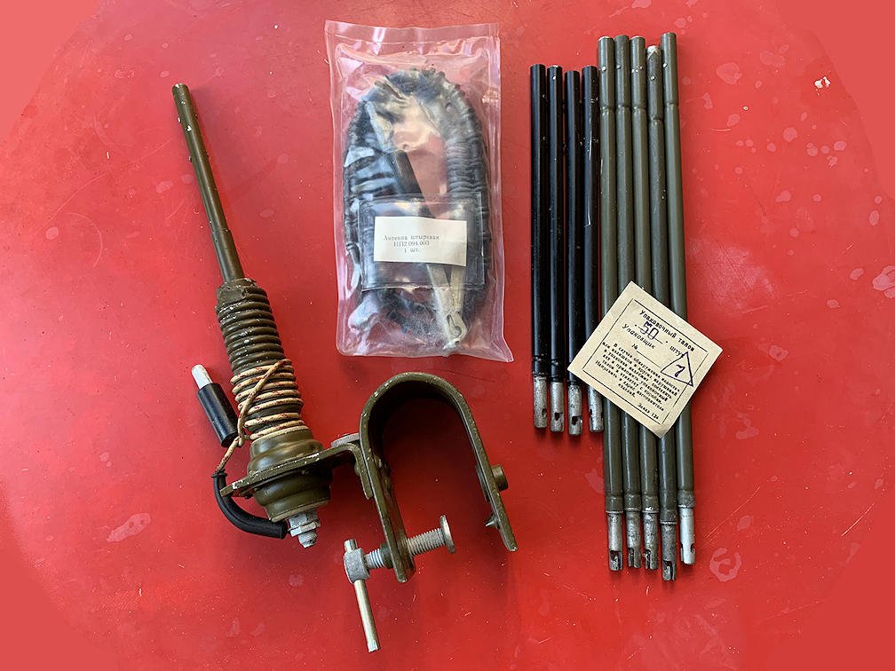

J'ai des brins de 20cm et j'ai commandé 4 brins de 30cm et une Koulikov neuve chez l'Urkrainien. Le gars est sympa et répond vite.
La Koulikov fait 1,50m mais il me semble en avoir vu une de 1,30m sur internet
En fait je voudrais tester ma boite d'accord BX-33A avec des longueurs standards et voir avec un ROS mètre si elle fonctionne bien avec le TRVP-213.
Après je mettrais ce support russe pour le fun également avec le ROS.

Voilà, je pense que ce kit soviétique est complet maintenant ::cool .
Photo sur fond rouge, ça s'impose.
