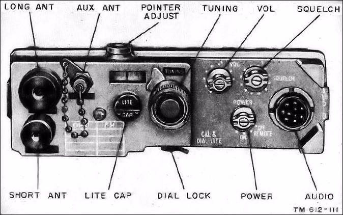

Vous pourriez-sans doute adapter cette armature dorsale pour radiocom ex Armée Belge à votre PRC9 et à votre jeep.
Ça pourrait sans trop de problème se fixer au dossier du siège arrière.
https://www.2ememain.be/v/collections/o ... ousPage=lr
PRC9 http://armyradio.com/PRC-9-Receiver-Transmitter.html
Le RT-75 AN/PRC-9 (identique au PRC8 et au PRC10) sauf la gamme de fréquences couvertes.
