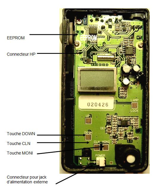

Pour pouvoir re-programmer les modules sur d’autres fréquences, il est nécessaire d’ouvrir les boîtier pour accéder à la touché CLONE non équipée d’un bouton.
Les 2 faces du boîtier sont collées, donc il est nécessaire de les séparer sans les casser. Pour se faire passer plusieurs fois la lame d’un cutter dans la fente entre les 2 parties du boîtier puis les séparer de force avec un tournevis.
A noter que les circuits imprimés semblent provenir de chez Alinco et sont très similaires au modèles DJ-S41 (DJ-46)
Détails du circuit imprimé
L’EEPROM est du type X24C01 de 128 bytes. Plus de détails sur son contenu sont donnés plus loin.
La touché MONI permet de débloquer le squelch ou d’initier la routine de self-test. Pour le self-test, couper l’alimentation, appuyer sur la touche et brancher le module tout en maintenant la touche appuyée.
La touche CLN permet la re-programmation des canaux sur d’autres fréquences. Lorsque l’on appuie sur cette touche, l’écran affiche ClonE pour indiquer le mode de programmation.
Pour sortir de ce mode il faut débrancher l’alimentation du module.

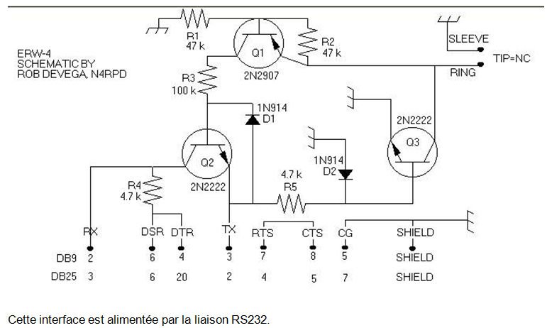

Interface de communication :
Les anciennes interfaces pour reprogrammer des GSM Nokia fonctionnent aussi très bien. Toutes interfaces rs232 à niveaux TTL sont OK.

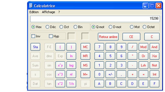

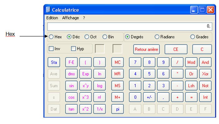

Méthode de calcul de la fréquence en hexadecimal :
Utiliser la calculatrice de Windows en mode scientifique.
Exemple de calcul pour les fréquences de 433.400 et 433.425 (simplex phonie)
Entrez la fréquence 433400 en étant dans le mode décimal
Diviser par 5
Cocher l’option Hex pour obtenir la valeur en hexadécimal éventuellement à faire précéder d’un zéro pour obtenir 6 digits.
La valeur à programmer est donc : 015298
Répétez la même opération avec 433425 pour obtenir : 01529D
