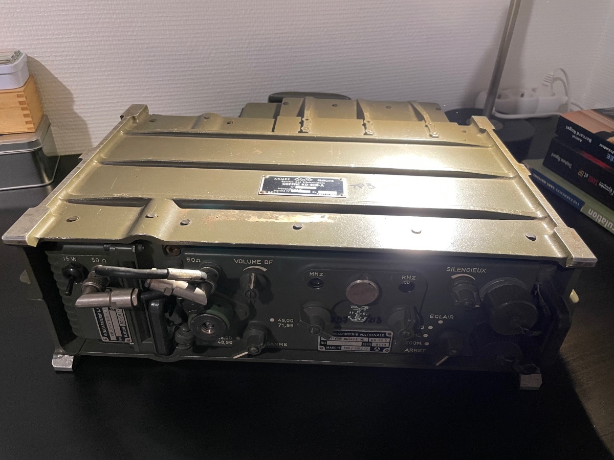

Bonsoir, je viens de faire le pas pour équiper ma P4 avec un TRVP213.
Le modèle trouvé est d’origine Gendarmerie avec donc un boîtier d’alimentation BJ-231-A que je vais devoir remplacer par un BA-301-A pour faire fonctionner ma BX-33-A si j’ai bien compris le fil sur ce sujet de boîtiers.
Le poste arrive avec un support SK-106-B, par contre je n’ai plus le souvenir d’une fixation de ce support directement sur le plancher en arrière des sièges avants. Je suis preneur de conseils ou de photos sur la fixation de ce support.
En complément, j’ai aussi reçu les 3 brins d’antenne (MS 116 + MS 117 + AB 24 GR) en version métal mais j’avais le souvenir de dotation en antenne fibre pour le BX 33.
Reste à trouver un combiné, un HP et les deux câbles pour relier le BX 33.

Montage du TRVP213 sur plan incliné entre les sièges avants:
Re: P4 et TRVP213
Posté : 23 oct. 2024, 22:10
par Gerenuque
Merci pour la photo, ça me rassure je n’ai pas perdu la mémoire… reste à trouver un plan incliné ::septik
