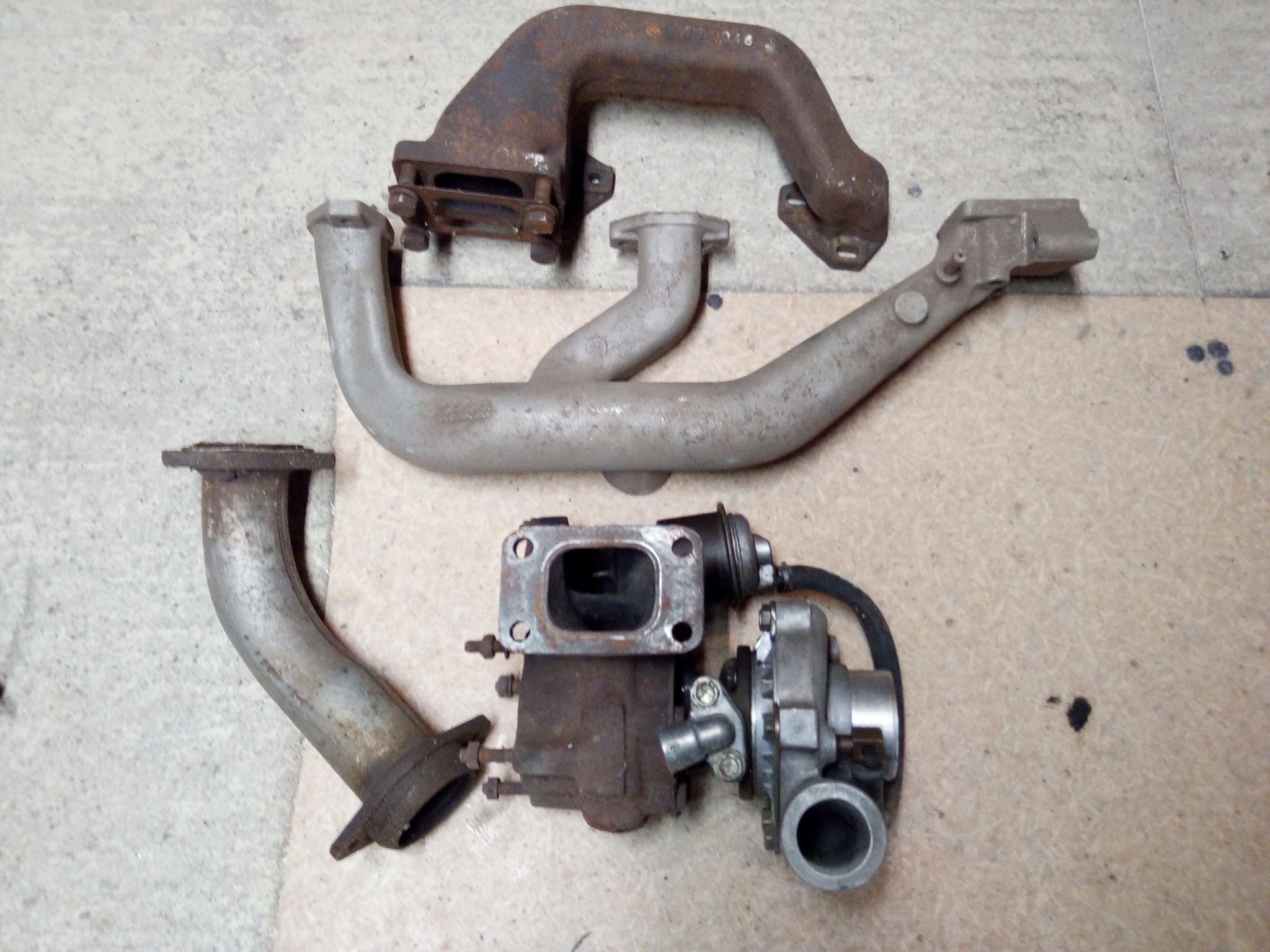

Salut, je vends un turbo en BE avec pipe adm et echappement pour moteur Indenor P4. Prix: 200 euros

peut-on monter ce turbo directement sans autre modif sur un P4?

modif il faut l'alimenter en huile raccord aller et retour et calage de la disrib. différent et radiateur d'huile (XD3 T)

prévoir le changement de culasse et pompe à injection clin

Effectivement, après renseignements,
il faut une pompe d'injection avec cette capsule reliée au collecteur d'admission, et sans doute "décompresser le moteur".
