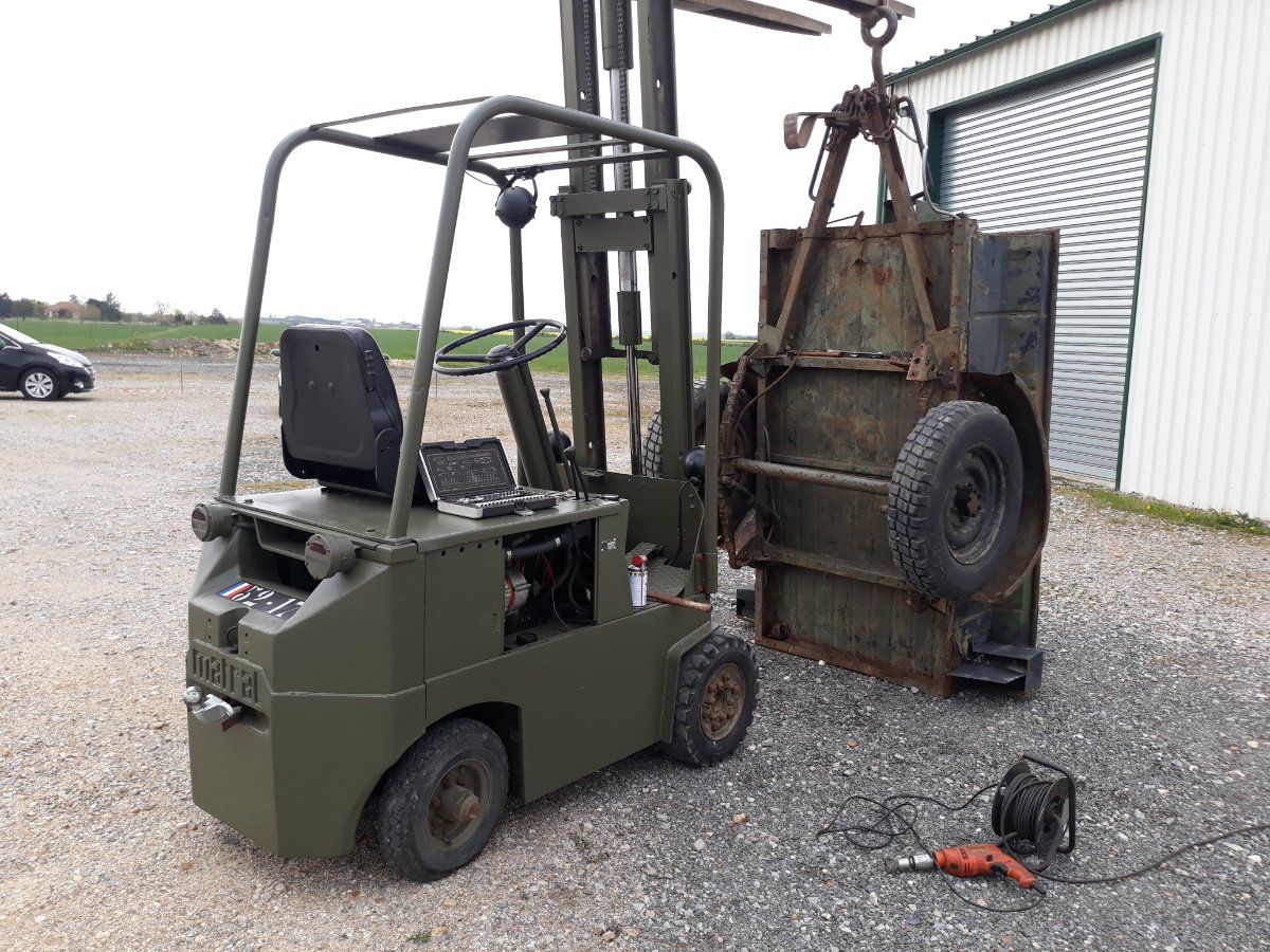

Pour répondre à vos questions :
- Pas d'essieu manchonné.
- Supports d'amortisseur rivetés au châssis oui.
- Paquets de 9 lames.
Je n'ai malheureusement qu'une seule photo du dessous, je n'ai pas songé à en faire d'autres (photo faite lorsque j'ai cherché son numéro de châssis)

::merci Merci pour cette photo cela me suffit.
Est ce que les supports de feux arrière (ww2) étaient boulonner au châssis comme la plupart (les 2 trous présent sur le châssis en décalé à droite et à gauche ) ou est ce qu’il y a aucun trous mais des traces de découpes.
Comme sur cette photo d’une Early Septembre 1942.
Désolé mais je cherche une Willys Early avec les détails dont j’ai besoin, l’essieu non manchonner ne me dérange, j’en ai deux en stock pour le remontage.

Le support de feux Ar gauche est encore présent et soudé.
Celui côté droit est absent mais les traces de soudure encore présentes.

Magnifique....
Ce type de fixation de feu arrière sur les deuxiemes modèles de production Willys confirme bien que c’est bien un modèle Early.
En règle générale les supports aux extrémités des ailes sont aussi souder et non visser sur le châssis .
Belle pièce et surtout très très rare.
Si elle a encore sa peinture Olive Drab dessous elle doit certainement avoir ses marquages et son numéro WD ( tres important à retrouver pour une restauration dans les règles de l’art et lui redonner son numéro d’origine)
Si tu as besoin, car si elle n’a pas sa plaquette d’origine, je peux te retrouver son numéro de série. Étant spécialiser dans la restauration de 1/4 Ton en France, j’ai un contact qui dispose d’une base de donnée hors du commun.
