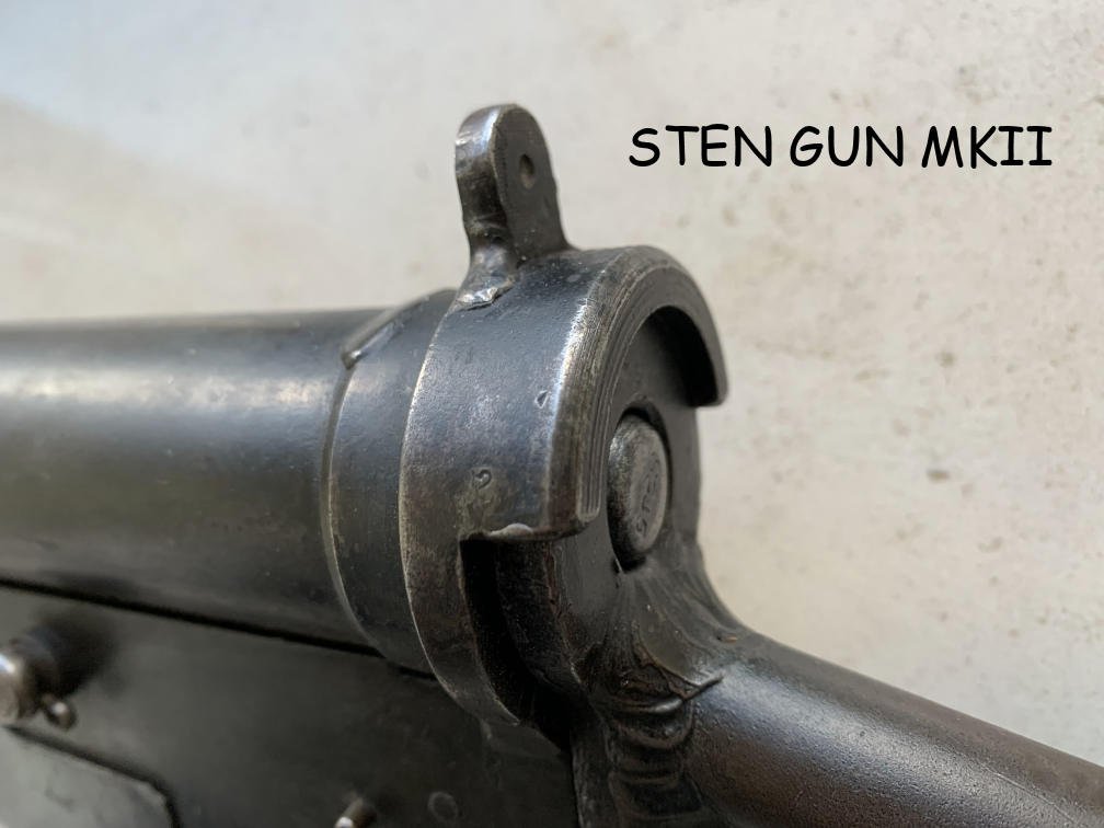

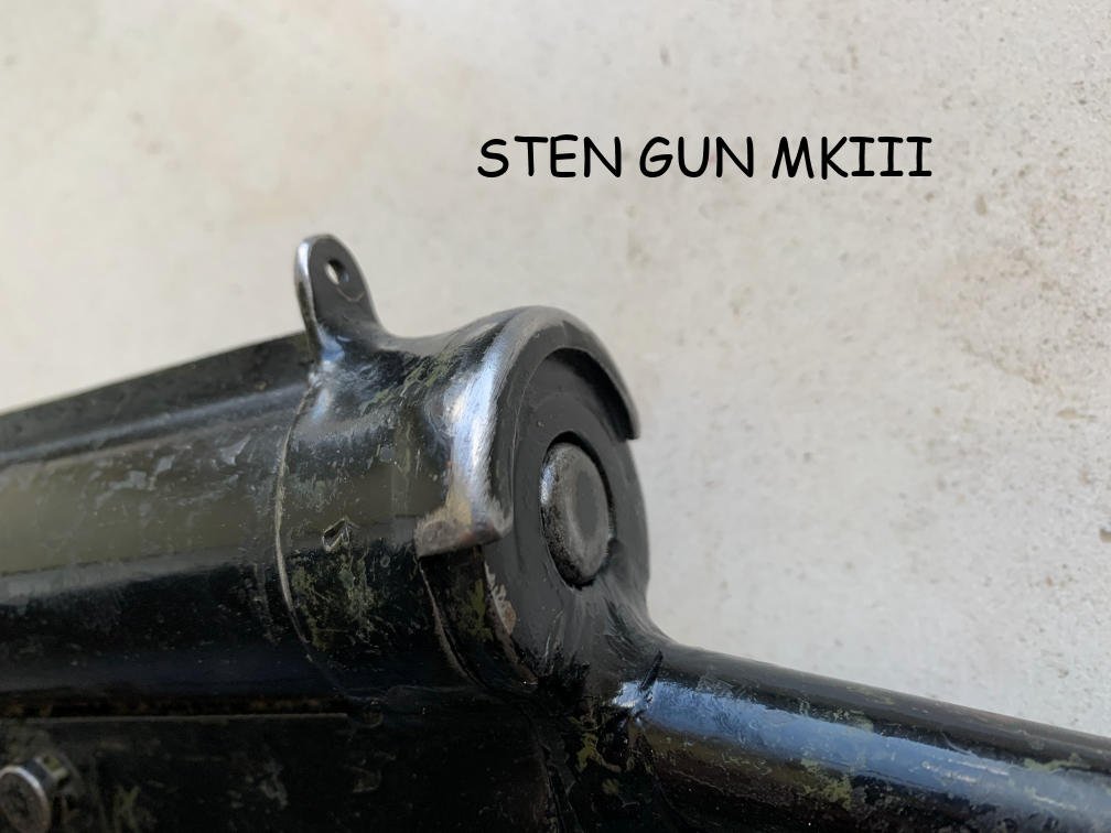

Oui, moi aussi, j'ai du mal à comprendre?
J'ai fait des photos de l’œilleton et en effet, il est soit soudé sur une MKII soit embouti sur une MKIII.
MKII
MKIII
Si l’œilleton a été cassé, il suffit d'en refaire un à la main et de le souder à l'arc. clin . Puis noircir l'acier.

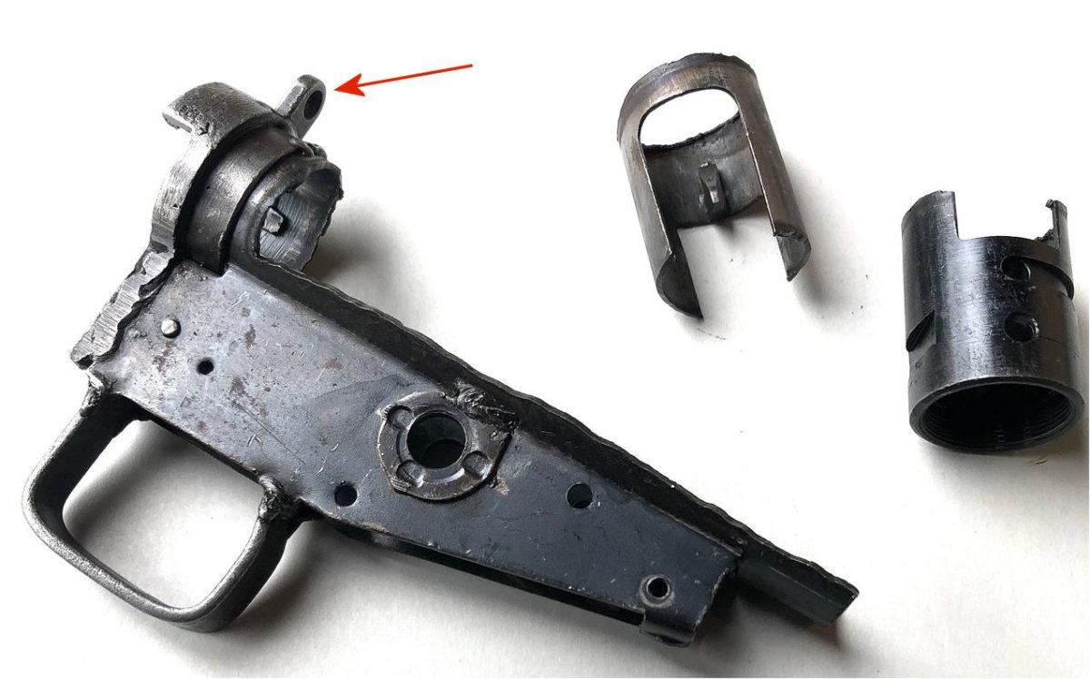

Il faut être équipé pour cela , si quelqu'un peut me le faire a prix forum, je suis preneur :smile:
Un bon mécanicien soudeur vous fera cela dans n'importe quel atelier de mécanique.
Voilà la pièce qu'il faut lui présenter après avoir démonté l'arme.
Admirez la finition de cette arme à 10 USD.

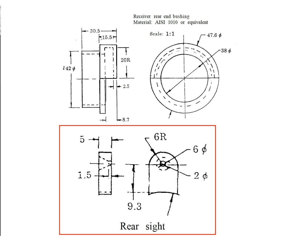

Voilà le plan de l'oeilleton à souder sur la bague arrière.
On retrouve les plans 3D de la plupart de ces pièces pour les imprimer dans un Fab Lab.
