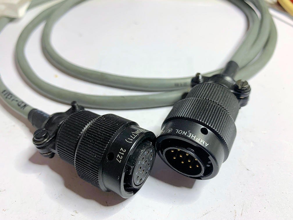

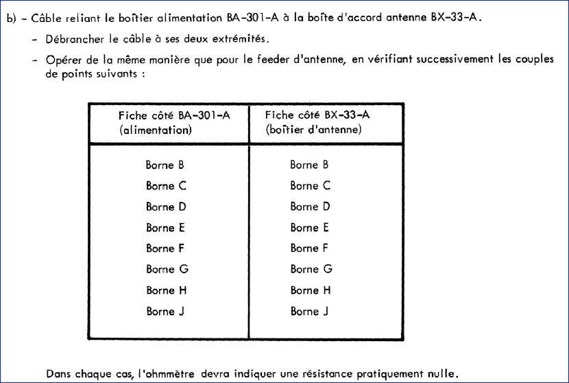

Pour le câble de commande entre TRVP-213 et BX-33A (KD-1365-A) j'ai considéré qu'il n'y avait pas d'espoir de le trouver et j'en ai fabriqué un pour chacune de mes embases NX33A
-Du câble avec 10 fils , facile à trouver car c'était fort utilisé pour les liaisons PC en RS232 full câblé.
-Un côté avec contacts femelles: 62LC-16F12-10SN(771) (AMPHENOL)
-L'autre côté avec contacts mâles : 62LC-16F12-10PN(771) (AMPHENOL)
Câblé en 1-1.
Le manuel donne ceci, avec deux fils non câblés mais j'ai tout de même soudés ainsi que la tresse de masse des deux côtés.
Bon ces prises militaires coutent assez cher mais il n'y pas le choix. Quand on aime on ne compte pas (trop).
