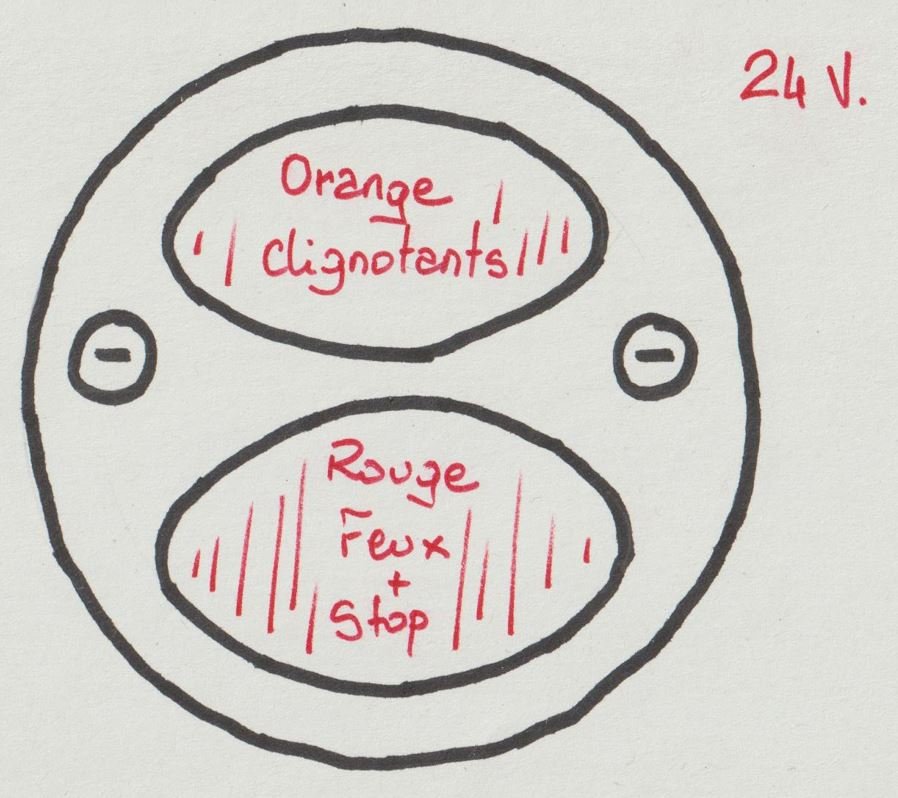

Je suis à la recherche de feux AR pour ma M201 dont la porte de feux soit conforme au croquis posté ci-dessous. L'idéal pour moi serait d'avoir les deux feux complets (porte, cloison intérieure et cabochon AR, ampoules inutiles lol). Je circule en ce moment avec des feux dont la portée me semble bien réduite dans la circulation urbaine (je suis à Aix en Provence).

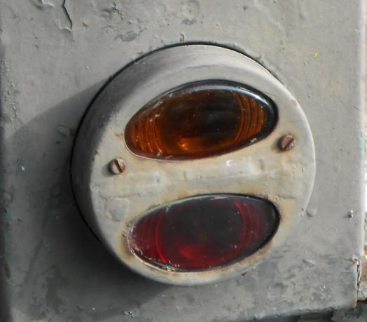

Pour être plus complet sur mon sujet, je recherche tout spécialement cela, même en état fort médiocre comme illustré ( photographié sur une épave ce jour, épave dont le propriétaire semble préférer son pourrissement à la vente même en pièces détachées).

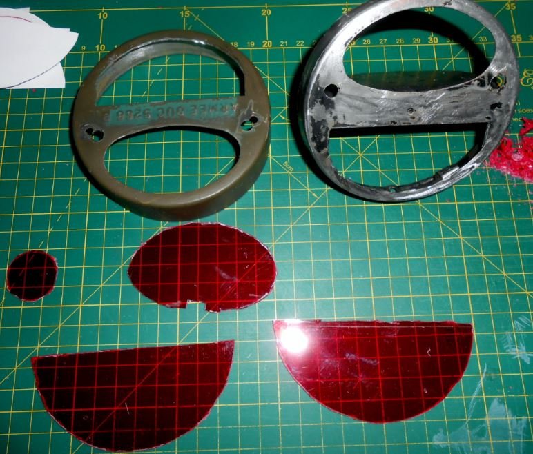

Les parties constitutives du feu modifié

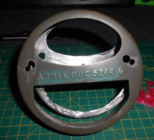

Etape 2: modifier l'ouverture de la cloison intérieure, c'est l'opération la plus pénible. La tôle est doublée et faite pour résister à mes efforts. On arrive (médiocrement) avec de petits disques à tronçonner ajustés sur une petite Dremel en saupoudrant le tout de beaucoup de patience.
la cloison intérieure évidée en demi-lune... un peu galère

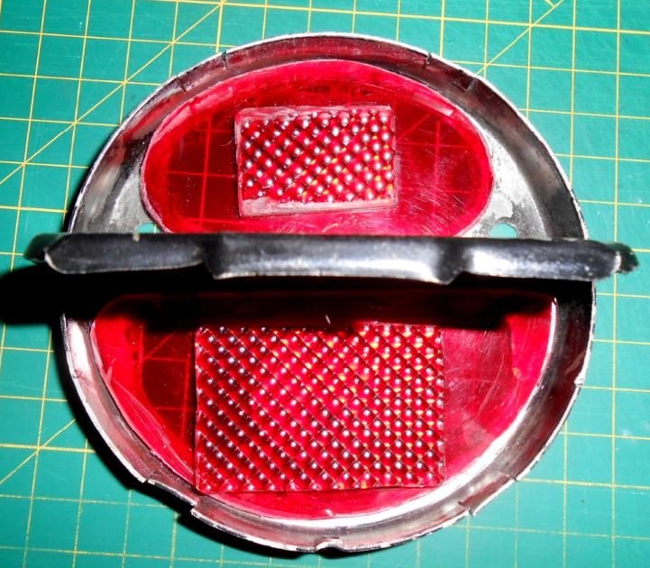

Etape 3: découpe du plastique rouge agrémenté de chute de feux AR de remorque pour tenter de réaliser une sorte de diffuseur de lumière. Au final, remonté, le machin n'est pas si mal dout et se voit bien mieux qu'à l'origine.
l'intérieur du feu après positionnement de l'ensemble

Pour l'instant, je renâcle pour repartir en guerre sur le feu droit et puis je n'ai plus de chocolat ! Par ailleurs, j'aurai appris de mes tatônnements et m'empoisonnerai moins la fois prochaine.
