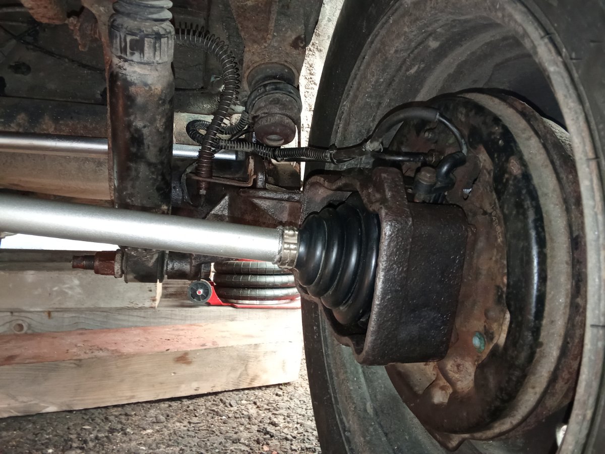

Cet aprés midi je tombe le bras de suspension arrière gauche , tout se passe bien , tout les boulons viennent comme dans un rêve à condition d'avoir un chalumeau ::mdr2 . Je bride le bras sur la fraiseuse et j'attaque l'alésage et là la catastrophe .
Je savais qu'on avait pas que des flèche en ingénieur , encore moins chez Dan**l quand on voit certains assemblages facilement optimisable ... Mais là , j'ai pas les mots ... A savoir que ce bras est fait spécialement pour la série 4X4 . Ils sont allé mettre un corps creux là ou je dois aléser , je vous ai fait deux schéma de génie avec l'aide de windows Paint XP Nasa . Le premier montre la pièce comme on la voit au premier abord et l'opération simple d'alésage (trait rouge) que je dois faire . Le second schéma c'est la ::colere sur laquelle je suis tombé , en effet il fallait le savoir les trait en bleu représente un tube qui est juste là pour empêcher la poussière qui peut arriver du coté roue d'aller dans les roulements , et derrière un corps creux bien trop large .
Donc je résume , les gars pour économiser de la matière ils en ont juste mis assez pour poser les bagues d'origine qui sont aux étrémitées , et aprés ils ont du se dire "mince y'a trop de corps creux maintenant l'eau et la oussière peuvent rentrer , on va faire une opération d'usinage supplémentaire et installer une pièce en plus qu'on appelera le tube cache poussière " . Et ouep , malin les gars ! mais il y avait plus simple ! il suffisait de laisser de la matière là ou elle est censé être au départ ::lisca

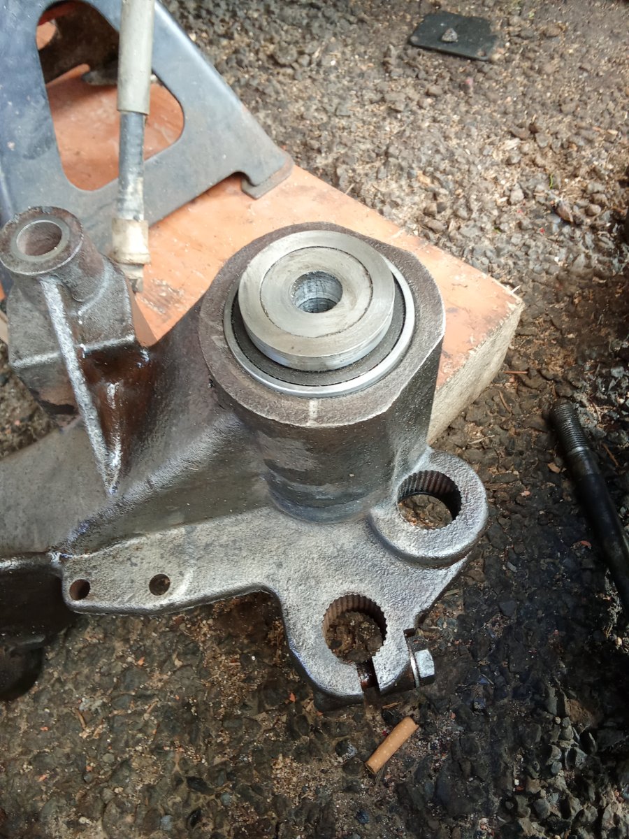

Petit à petit ça avance tranquilou ... Aujourd'hui j'ai fait l'ébauche des bagues entre deux clients .
Celle-ci vont servir à accueillir la partie extérieur des roulements pour rattraper le jeu laisser par le corps creux lors de la première étape d'alésage des bras de suspension .
Je vais monter ces bagues en force , en chauffant le bras et en refroidissant la bague , pour permettre un maintien parfait de celle-ci dans le temps .
Une fois les bagues montées je vais faire l’alésage finale à la fraiseuse et je pourrait monter les roulements et les bras sur le véhicule .
Le berceau de l'essieu aprés controle est en bon état je vais donc le laisser tel quel et ne pas tenter la dépose car il ne faudrait pas foirer les filetage du coté châssis lors de a dépose à la péteuse . Des fois faut pas tenter le diable par excès de zèle .
J'attends le bras de remplacement , normalement tout sera remonté ilieu de semaine prochaine et j'espère que je n'aurais plus à y revenir .

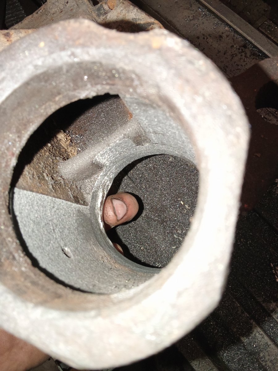

Je suis n train d'aléser l'autre bras et bien évidemment il y à une grosse paille de chrome qui traînait dans la fonte ::colere , impossible de l'usiner et il va falloir que j'arrive à la meuler sans sortir la pièce de la fraiseuse car tout est réglé et aligné et que je suis à la dernière passe d'usinage .
On voit le bout de chrome au bout de mon doigt
