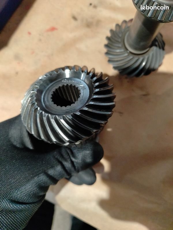

Prochaine étape remplacer le visco-coupleur d'une fiabilité douteuse par un crabot fabrication maison et refaire la boite de transfert .
Pour info le remplacement de ces deux engrenages et de leurs roulements coûtent un peu plus de 2000€ , à ce prix là je vais voir pour me le faire moi même à la fraiseuse , j'ai tout mon temps ::haha
Photo trouvée sur le net
