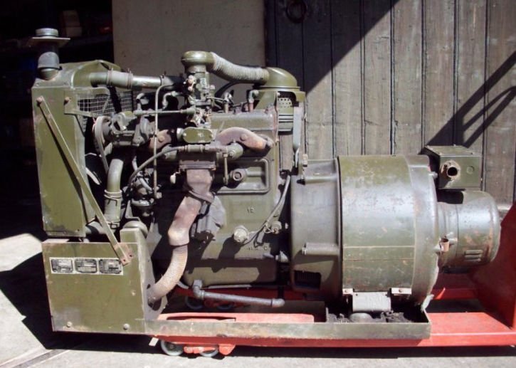

Je cherche des infos sur les groupes electro avec moteur jeep, ww2 a priori. En effet, j ai ete approché lors d une sortie en jeep hier, par un ancien, qui me dit avoir ce groupe chez lui, depuis 25 ans. Il ne sait pas si il fonctionne. Bref , je vais aller voir demain. Que peut valoir ce genre de groupe, moteur bloqué ou non?

Générateur PE-95 avec moteur Willys ou Ford.
Existe aussi sous la marque Onan Mod 10JWC-3E masi alors le moteur est d'après-guerre et a donc moins de valeur aux yeux de collectionneurs.
Le moteur, s'il est d''époque 42-45 a de la valeur, car en général il est très bien conservé ayant tourné à régime optimal quasi constant.
S'il est acheté pour remplacer un moteur de jeep, il faudra seulement remplacer le collecteur par celui de la jeep et le carburateur n'est pas correct pour une jeep de puriste.
Le collecteur est le modèle industriel et avec celui-ci une jeep n'atteindrait pas les performances normales.
Il faut cependant bien examiner le moteur pour voir s'il n'est pas fissuré.
Des groupes comme ceux-là ont parfois trainé dehors sans antigel.
Comme groupe, ça consomme pas mal :) !
Personnellement je trouve que c'est une bonne acquisition pour le moteur.
J'ai manqué en acheter un il y a quelques années pour le moteur et si je me souviens bien il était vendu 2.500€ en assez bon état ayant toujours été dans un garage.
Autre modèle similaire à 1.800€ : Faites une recherche avec : ZWOA220057

J'ai ete voir ce groupe, stocké depuis 25ans sous une grange, moteur willys, j'en ai proposé 500€, le gars en voudrait 700-800€, le moteur est bloqué, mais il tournait d'un quart de tour , a la main, y a 6 mois m'a t il dit. Il va voir pour le débloqué, il est mécano
Qu'en pensez vous? Il est ds son jus , et sa poussière ... ::accord

C'est difficile de donner un avis objectif. Le filtre à air ne semble pas d'origine, ça laisse supposer qu'il a servit. Combien de temps ? Dans quelles conditions ? Généralement quand on les retrouves comme ça, l'entretient n'a pas été suivit !
Si le bloc est bon, 500€ au pire tu dois pouvoir le revendre. Dans tous les cas, il y a un démontage complet à prévoir.

La culasse n'a pas l'air d 'être du modèle industriel. Ce serait donc un bloc de guerre.
Le N° 638632 indique un bloc Willys et W6 sorti de la fonderie Wilson. Ça sent la période de guerre :) !
Un moteur bloqué est bloqué, et il ne tournerait pas d'un quart de tour.
Le blocage pourrait venir de l'alternateur du groupe ou du régulateur, mais ce serait mieux de pouvoir lui faire faire un tour complet.
Au prix demandé, je prendrais :) !
Bon on lui a mis un alternateur à la place de la dynamo et je ne pense pas que le radiateur soit d'origine, mais ce n'est pas grave si c'est le bloc qui intéresse. A 700€ on ne peut pas demander la lune :) !
Celui que j'avais vu à 2.500 € tournait et toutes les pièces étaient d'origine.
