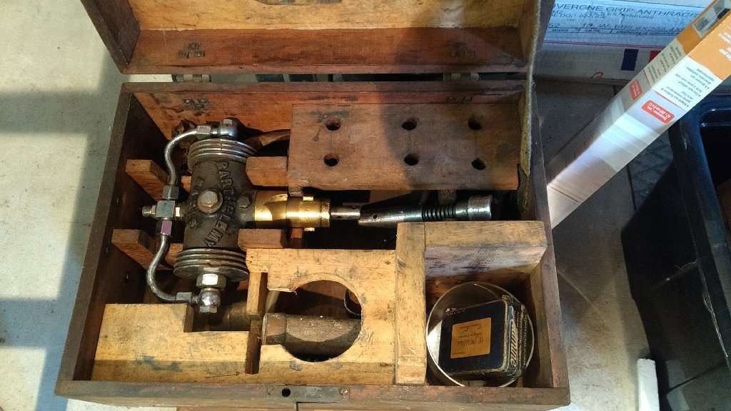

Cet objet trouvé avec des pièces de traction avant vous dit il quelquechose ?
C'était la voiture de mon pére dans les années 45-50
Tout était rangé au même endroit, c'est ce qui me pousse à dire celà.
Merci de votre aide et votre savoir encyclopédique
Vauban

Compresseur ?

Je pense à un compresseur qui se place à l'endroit de la manivelle moteur pour pouvoir utiliser le moteur pour le faire tourner et gonfler les pneu ou autre .

+1 selon toute vraisemblance ::accord
( l' ancetre de la bombe anti-crevaison pour les manches à c...s du XXIe siecle :mrgreen: ::mdr2 )

Merci
Je comprend mieux l'utilisation de la pièce de couleur mettalique situé à droite de l'engin.
IL y a une pièce flottante maintenue en pression par un ressor et en bout une sorte de "grip" avec des encoches de formes hélicoidales.
IL devait y avoir moulte accessoires dans la boite (qui semble d'origine). Je vais faire des recherches pour trouver une boite en version complète et à rechercher les modules absents... Pas simple à mon avis.

C'est pas forcement pour réparer une crevaison, mais quelquefois dans le sable il est nécessaire de dégonfler le pneu pour pouvoir franchir ou juste passer la zone, comme il est tout autant nécessaire de lui remettre de la pression une fois la difficulté derrière.

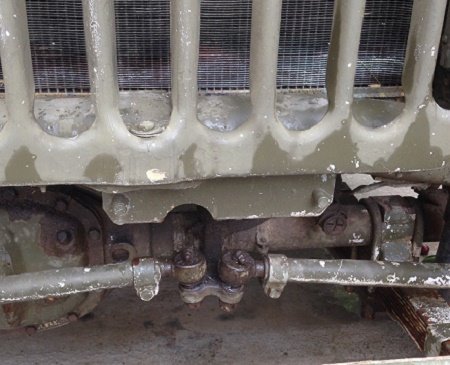

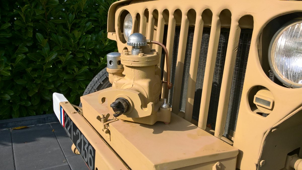

Montage équivalent à celui des M201 SAHARA et de leur compresseur BAVOX et qui permettait de regonfler les pneus après les avoir dégonflé pour rouler dans du sable.
Fixation du BAVOX
Fixation du BAVOX
plaque bavox.jpg (52.65 Kio) Vu 3758 fois
Bavox S2YD
Bavox S2YD
Je serais intéressé de voir les différents équipements.
