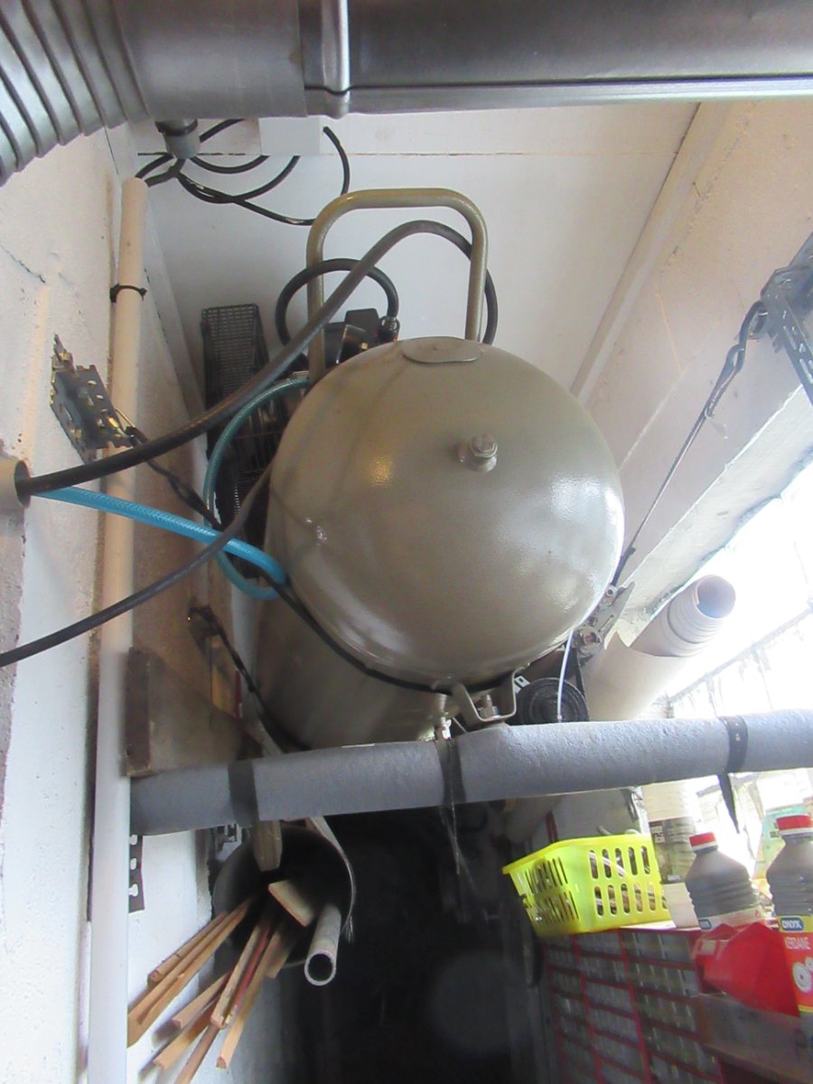

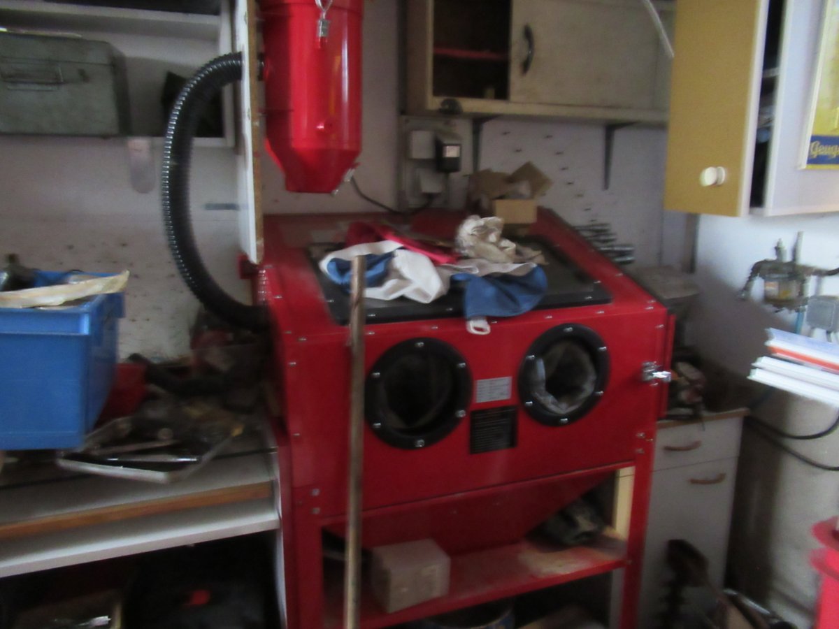

Voilà ce que j'utilise, bien sûr elle est trop petite, mais nous sommes tous des insatisfaits, ça marche bien avec des billes de verre, avec un compresseur acheté dans mon magasin de bricolage, le plus gros à la vente.
J'espère avoir aidé.
Rémy :fr: ::p4

Bonsoir mon adjudant.
C'est une combien de litres (la sableuse) ? Apparemment le compresseur fait 100 litres et 2 ch donc 180 litres/minutes.
C'est quoi la marque ?
Combien vous l'avez payé ?
Merci pour les réponses
