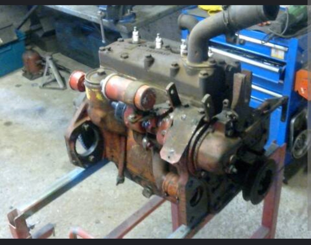

J'aurai besoin de conseil des jeepers... En fait je possède un tracteur des années 50; Un Mc Cormick International Farmall Cub pour les connaisseurs clin .
Celui ci possède un moteur quasi identique que les jeep willys (fabrication américaine). Je met une photo pour imager mais ce n'est pas le mien :
Je me suis rendu compte que des gaz d'échapement ressortent par le tuyau de remplissage d'huile... Je pense que ça viens des soupapes mais je ne suis pas sur... Qu'en pensez vous ?
