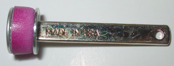

Ce petit gadget qui est le piston de la pompe de reprise du carburateur Carter de la jeep dont le joint se ramollit avec l'éthanol et colle dans le cylindre de pompe de reprise. Ça m'est arrivé l'an dernier
Normalement, avec un carburateur Carter, vous devez pousser quelques fois à fond sur l'accélérateur pour faire gicler de l'essence dans l'admission avant de démarrer.
Avec le piston collé, plus rien ne vient et vous n'arrivez plus à démarrer à froid!

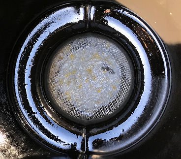

Trouvé en vidant un réservoir d'essence dont la crépine de filtration était bouchée.
Typique de l'éthanol.
