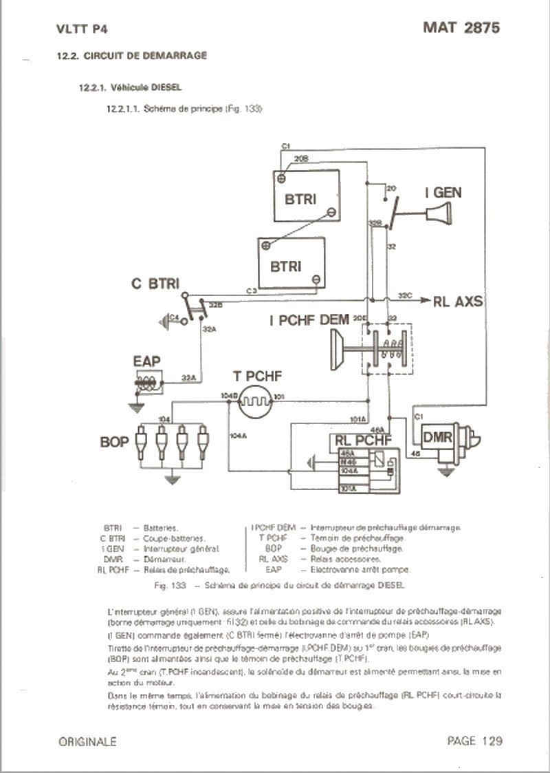

Posté : 09 juil. 2020, 19:23
par daniel91
Ci cela peut t'aider ci joint le shema de demarrage.
