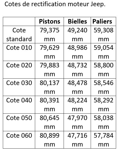

Tolérances d'usinage :-
Cylindres : -0/+0,050 mm
Paliers : -0/+0,025 mm
Bielles : -0/+0,020 mm
Jeux :-
Coussin...Connexion obligatoire pour voir le reste du sujet
