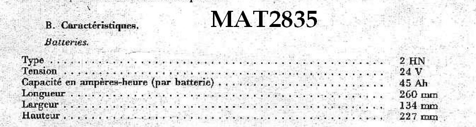

L'important c'est de respecter l'ampérage minimum, l'encombrement dans les 3 dimensions, et l'emplacement des bornes.
batterie M201 24V.jpg (69.45 Kio) Vu 9367 fois

l'encart de Filitosa propose des batteries de 24V (montées en parallèle je suppose)
Perso je suis équipe en deux fois 12volts en séries . C'était le montage le plus courant des jeeps en sortie des domaines ::coucou
Non c'est du 12V, le 24V sous l'image c'est le nom de mon fichier comme repère pour M201 en 24V ::coucou
en plus d'un point de vue électrique, on ne met jamais 2 batteries en parallèle car il y en a toujours une qui va se vider dans l'autre
