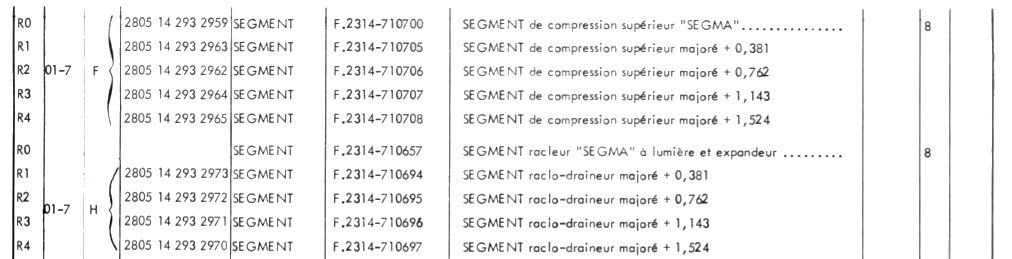

Je suis en contact avec une société qui propose un kit de segments pour V8.
Je les ai interrogés à propos des autres pieces d' usure type coussinets de bielles et vilebrequin dans le but de nous aider à trouver les pieces qui vont bien pour se lancer avec clairvoyance dans de la restauration moteur.
En clair, avoir tout sous la main, avant de descendre un bouzin en espérant un jour avoir tout ce qu'il faut pour pouvoir le remonter et savoir combien ça va banquer ::septik ou même pour racheter un V8 occase, si on sait où on va, ça peut aider :smile:
Bref, il leur faudrait des éléments concrets styles cotes et si certains d' entre vous ont deja des infos elles sont les bienvenues histoire de pouvoir, si on arrive à aller au bout de la chose, presenter un dossier complet dans cette rubrique.
Je vais essayer de collationner les éléments, toute aide (MP) est la bienvenue clin
Cargo
Du nouveau de Planet-Moteur concernant les pieces d' usure de V8 type cargo 3.9L type moteur F6CWM
Nous pouvons vous fournir un kit de segments en 80.96 x 2.38 x 2.38 x 5.00 pour 8 cylindres au prix de 259.77 net H.T. (Kit N° 6742).

Pour les pistons, il faudrait nous faire parvenir un modèle.
Oui je sais, ça fait une blinde pour un moteur, mais maintenant que 90% de ces bouzins sont partis à la benne et que le reste vaut ce qu'il vaut compte tenu de l' incertitude d'un moteur d' occaze, c'est bon à savoir tout de même qu'il existe une solution.

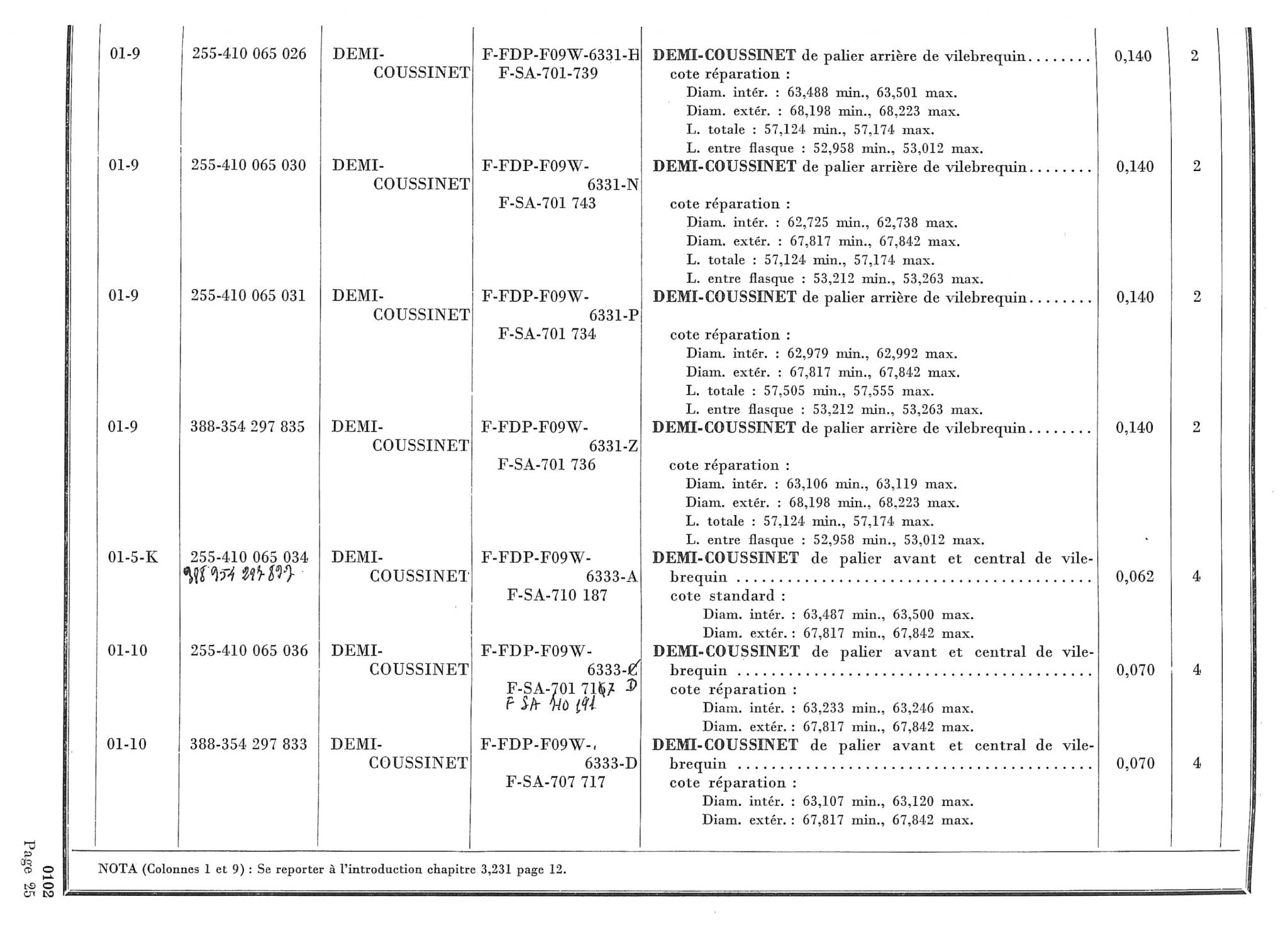

Salut Cargo,
Je ne sais pas si tu t'en souviens mais pour les coussinets il y a quelques infos ici : viewtopic.php?f=14&t=2122&p=40803#p40951

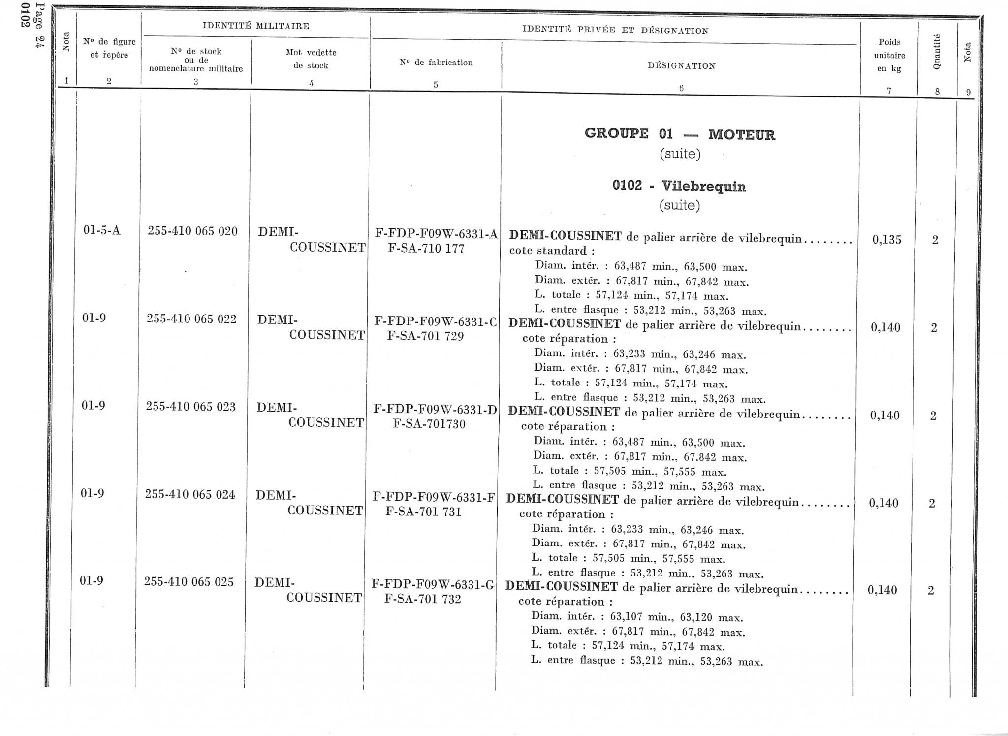

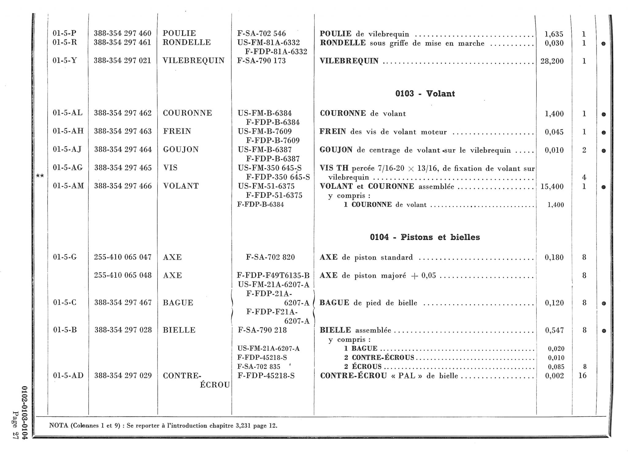

Message par Herve54 » 25 janv. 2017, 22:18

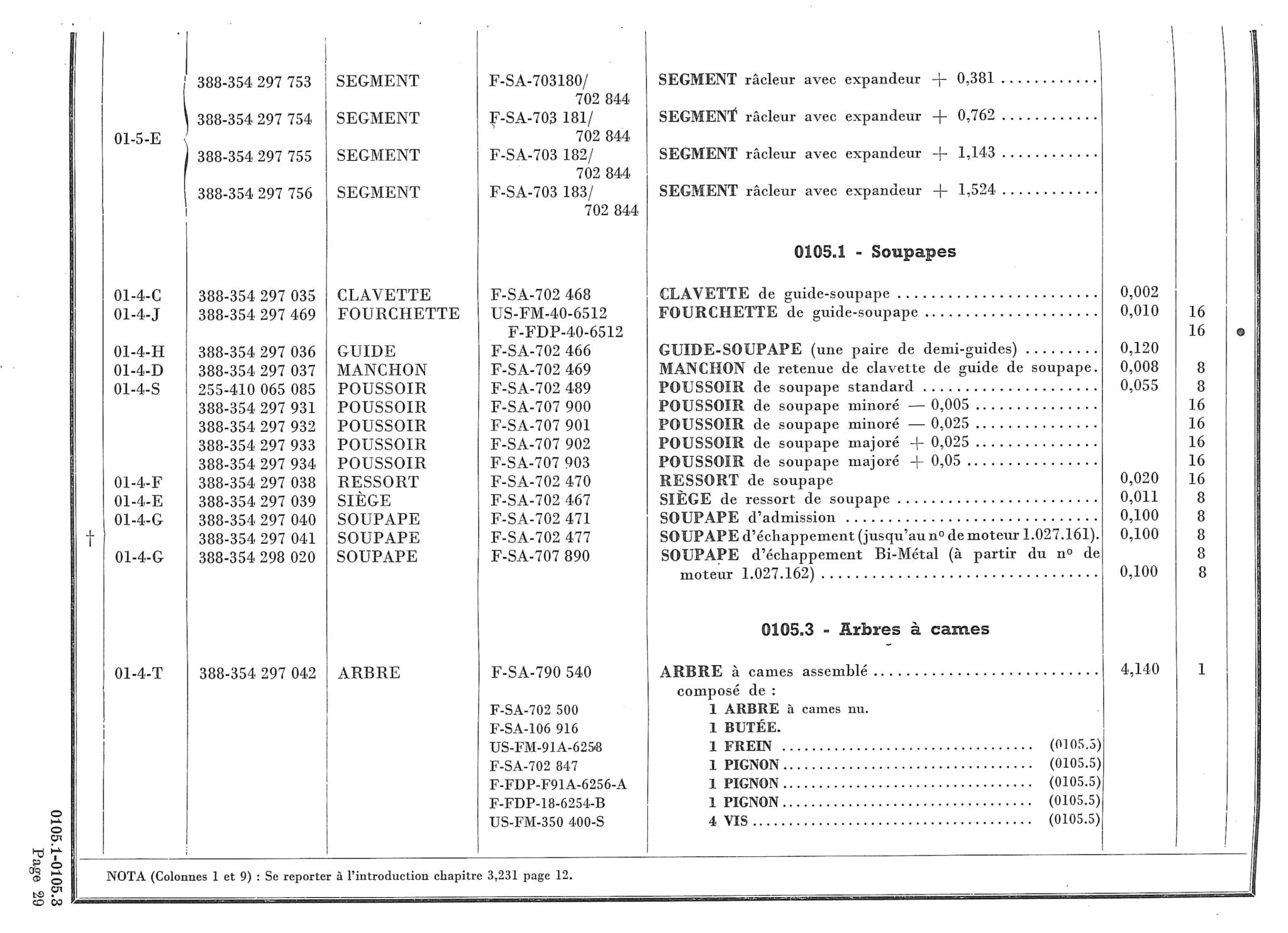

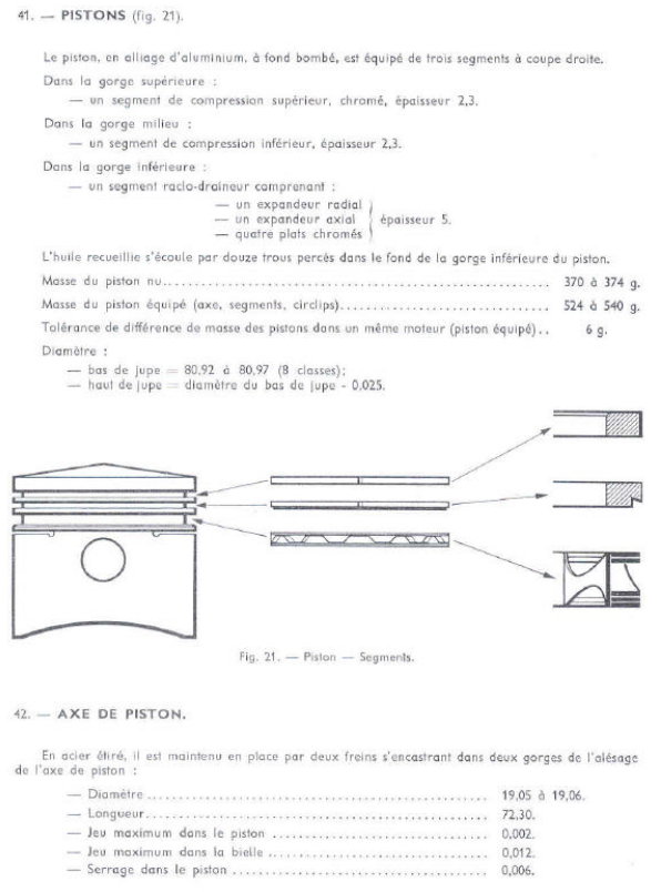

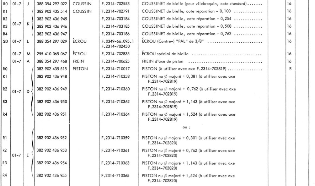

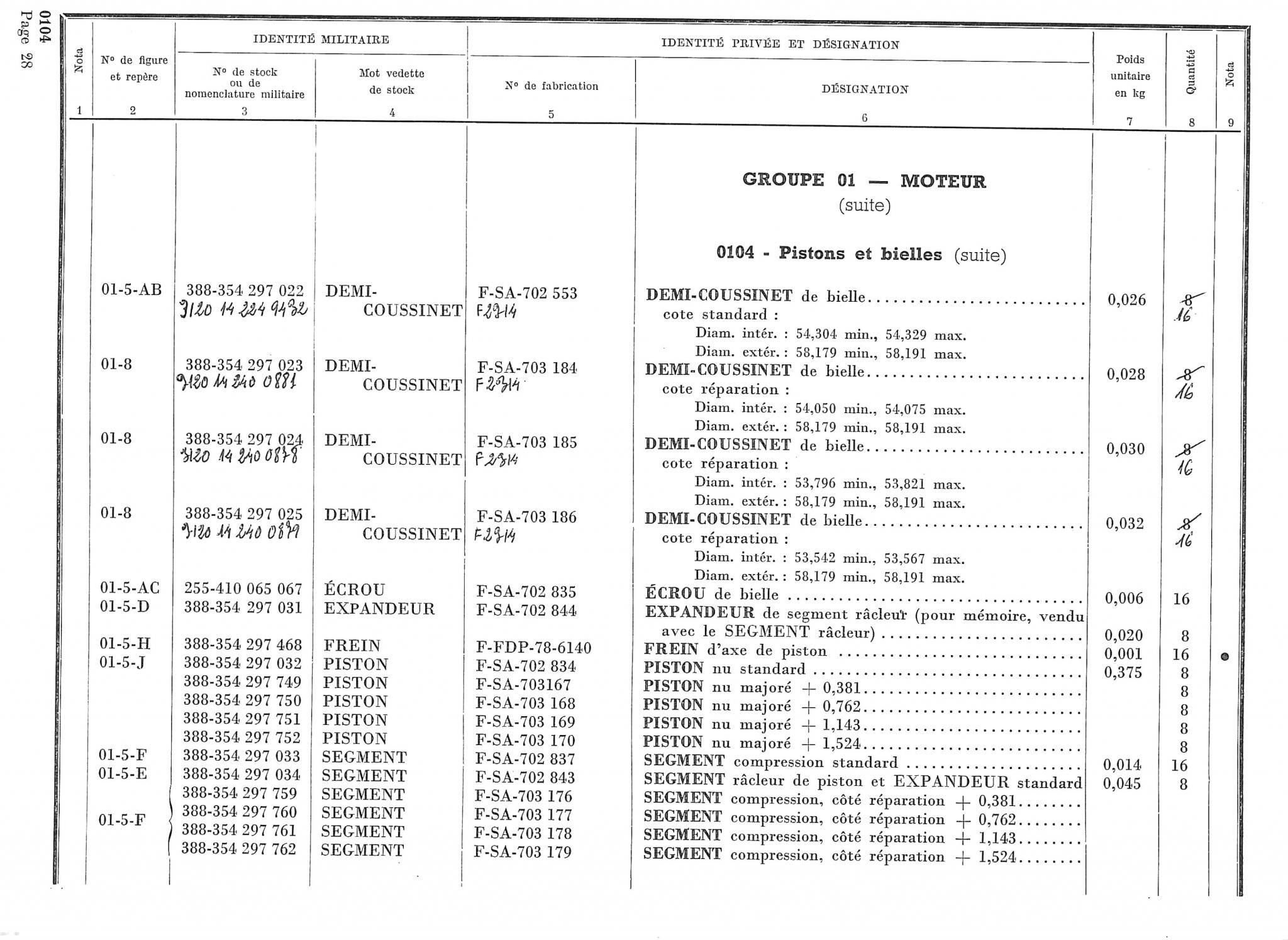

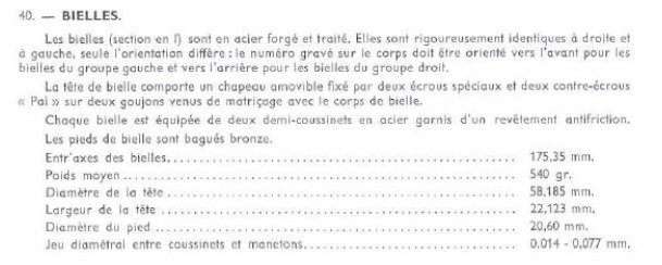

Tu veux des côtes... en voilà !!!
Extrait de la nomenclature du Cargo (Katkat clin )
A apprendre par coeur, interrogation écrite demain matin ::cach
