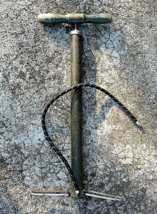

Je déterre ce sujet car j'ai une question ::nul
j'ai acheté une pompe qui ressemble un peu, sans être une pompe de jeep mais avec le pied repliable, mais si le joint est HS (pompe pas encore reçu) j'aimerai savoir si je peux adapter un kit de réparation des pompes US et donc j'aurai besoin de connaître le diamètre interne du tube d'une pompe US ?
Merci ::coucou

Filitosa a écrit :
22 sept. 2020, 08:59
Diamètre intérieur: très exactement 34,62 mm mesurés au pied à coulisse
Je dirais que ça doit être un diamètre de 1’’3/8'' au standard U.S.
J'ai mesuré le diamètre d'une pompe presque identique mais civile d'après guerre (années 1950)et j'ai trouvé 35,2mm.
Les joints doivent donc être parfaitement compatibles.
Correction: 1’’3/8 merci Filitosa ::cool

Filitosa
Messages : 2031
Véhicule(s) : Jeep M201 1957
Re: Restauration d'une pompe à air US
Message par Filitosa » 22 sept. 2020, 18:43
Merci bien ::cool
plutôt 1 pouce 3/8 =34,9 mm
