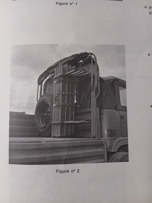

Bonsoir ::coucou ,
Pour ceux que ça intéresse et mieux vaut tard que jamais, 10 ans après j’ai trouvé la réponse dans un document d’origine.
Le support présent sur la ridelle arrière des Saviem TP3 est en fait un support pour maintenir les bancs.
Bonne soirée
