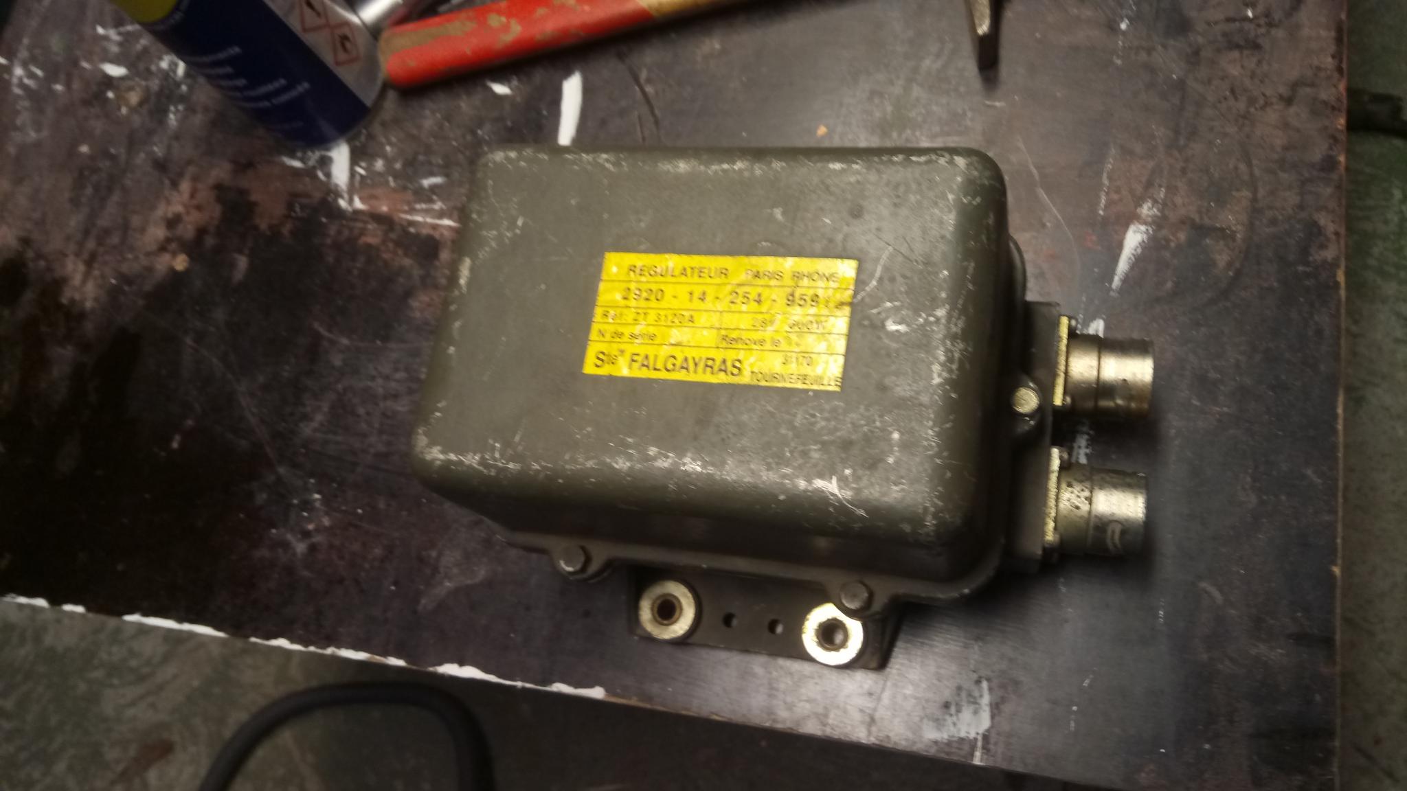

J'ai rentré ce regulo blindé 24V Paris-Rhone ZT 3120A 28V 600W
Quelqu'un connait-il son affectation ? Il peut se monter en lieu et place des BPR24 les trous sont identiques.

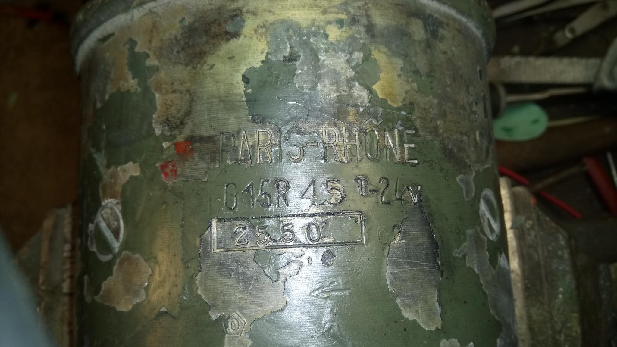

De même, quelqu'un connait-il l' affectation des dynamo Paris-Rhone :G15 R45 t 28 V ?

Oui d' accord, mais la conclusion c'est quoi ? Cette dynamo G15R45 ( pas ou plus de lettre A,B ou C dessus ) va sur tout et n'importe quoi pourvu qu'on la couple avec le regulo qui va bien ?
Idem pour le regulo ?
Interchangeabilité tout vehicules ?

Ta Dynamo est de type BC au vu de la référence constructeur.
Normalement' il faut accoupler une dynamo et un regulateur ayant au moins une lettre en commun.
AB peut se monter un À mais pas avec un C. Idem un C peut se monter avec un BC mais pas avec un À.

Mais ma question était : à quel vezicule est affectée cette dynamo ??
D' ailleurs tu as vu, c'est une G15R45T alors dans la liste quand même ou...

J' ai ouvert ce regulateur...Image il y a eu des rencontres plutot chaudes entre des cables ::septik pas bon...

par Anonymous_00
Une petite photo ou deux serait la bienvenue....
