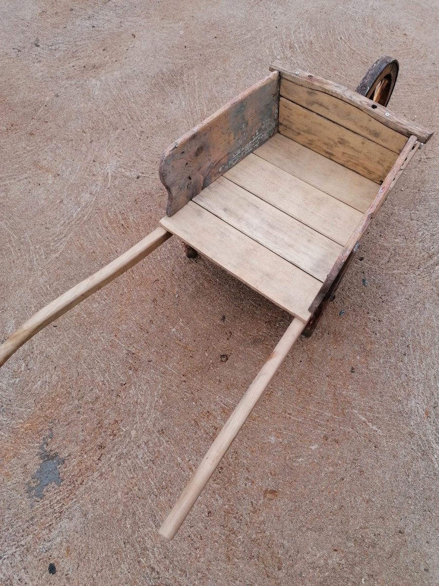

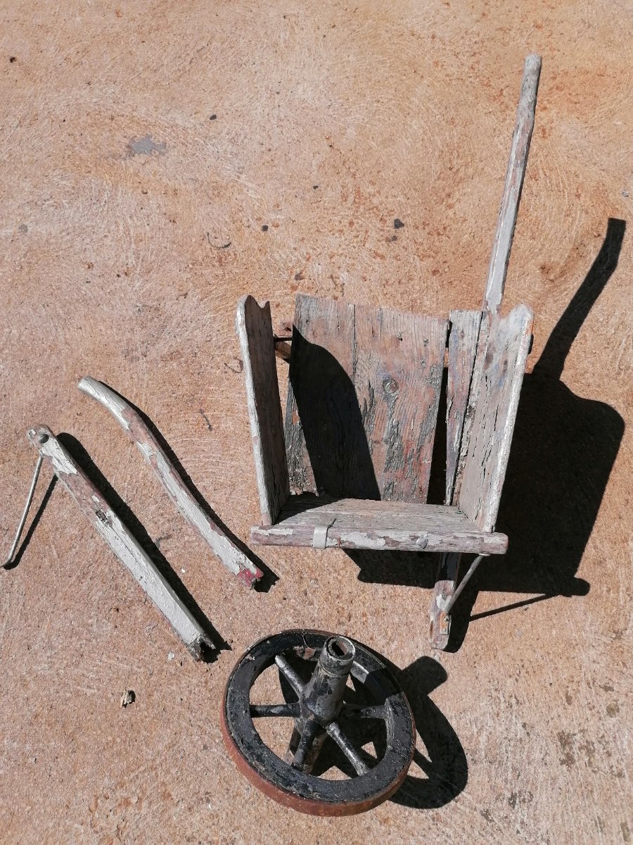

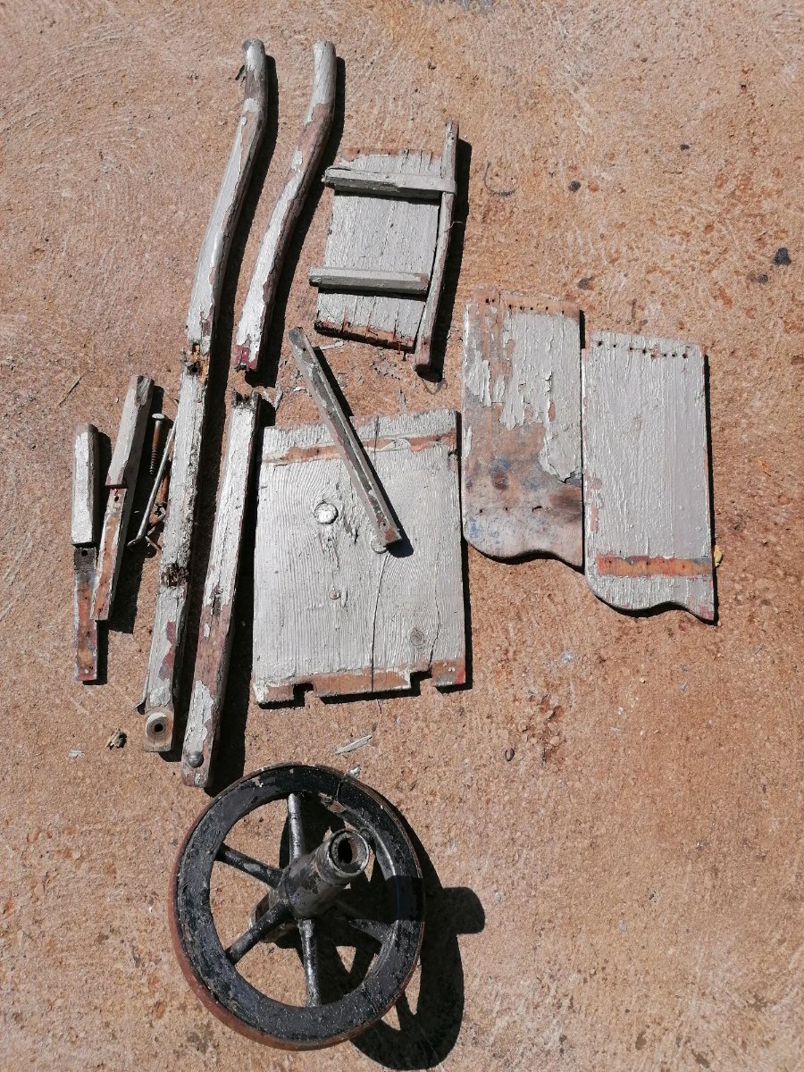

pour la petite histoire cette brouette pour enfant de ferme a été fabriqué par l’arrière arrière G-Pere du fils de l'ancien proprio de notre maison ..
donc le fabriquant n'as plus mal aux dents depuis belle lurette ...!
entièrement faite main et tenue par tenon et mortaise , elle a ete réparée des comptes de fois et qlqs vis sont venus lui donner un semblant de solidité
opération : reconstruction ..
je prend un malin plaisir à refaire toute sorte de chariote ...............j'en sors pas .!.............. :mrgreen: à quand du vrai du dur de l'acier ..quoi ..un truc de mec ..! ::mdr2
que les boiseux se tiennent à carreaux ..le métallo arrive ..! ::afraid

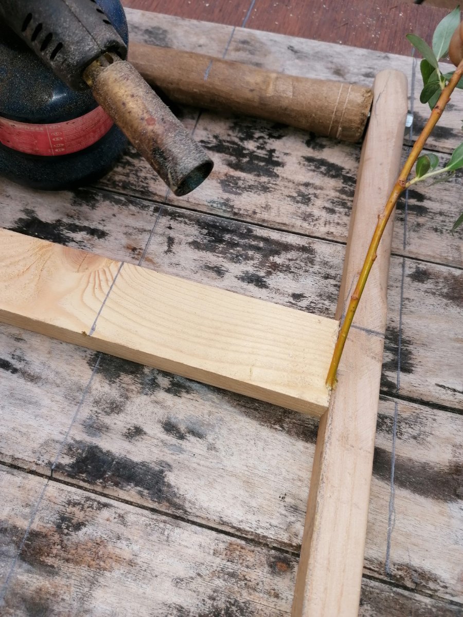

Tu compte souder à la baguette d'Osier ?

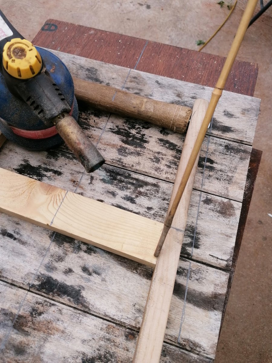

bon bein !!!..pas concluant la baquette d'osier ..colle pas du tout ..pas assez de matière ::mdr2 ::mdr2 ::mdr2
par contre la baquette bambou ...là ça donne ..! ::mdr ::mdr
et c'est pas cher ....ça vient de chine ...! ::afraid

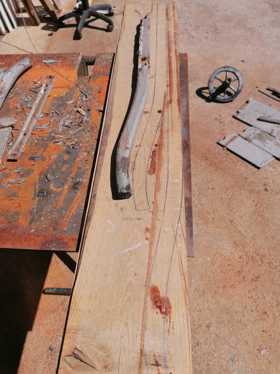

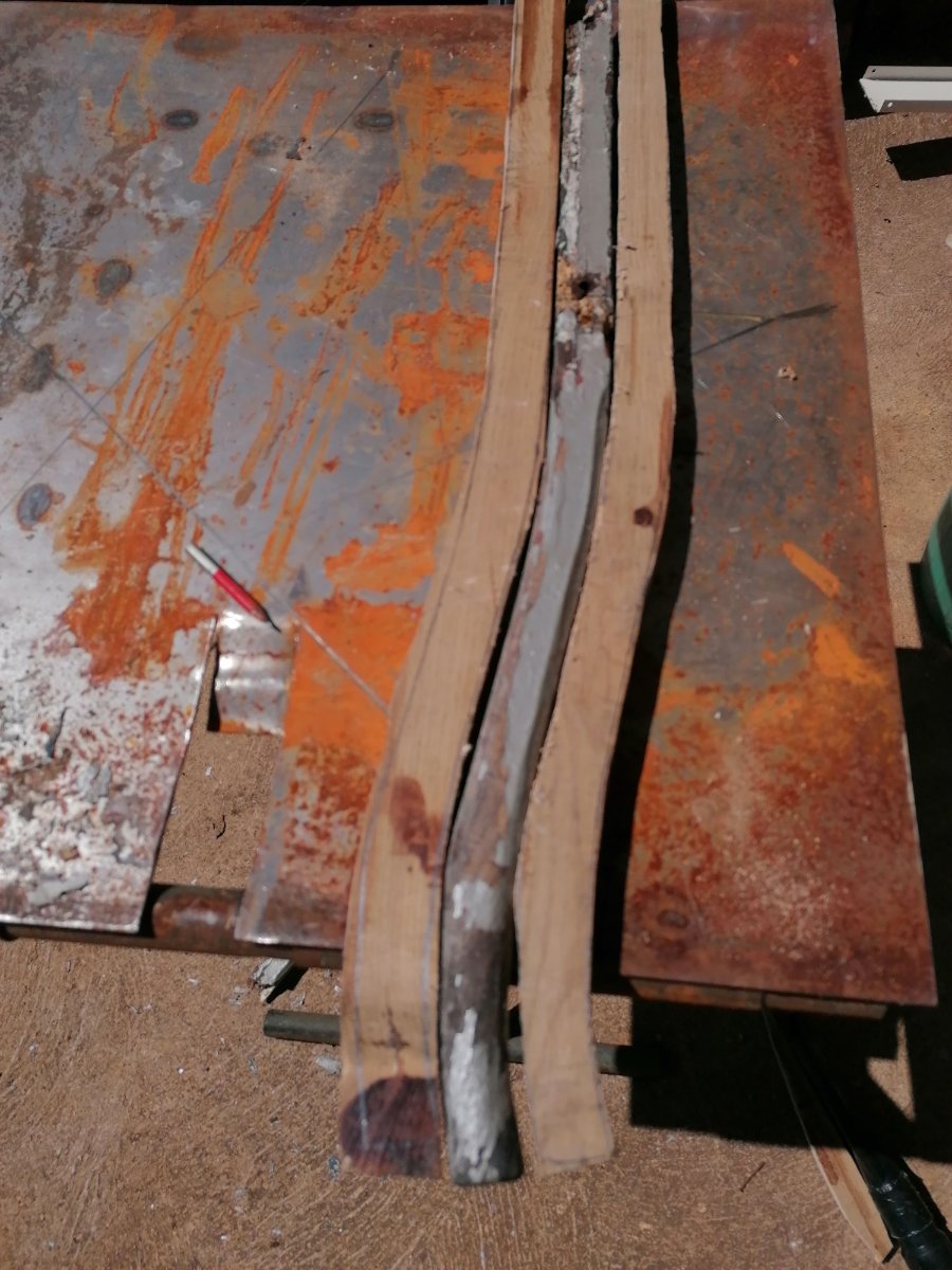

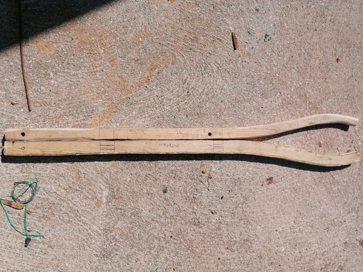

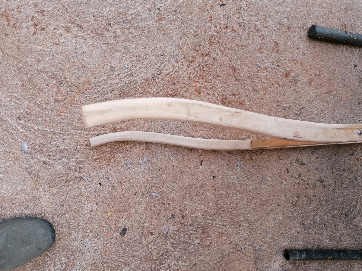

série découpage des poignées ..avec col de cygne ..
sur une vieille lame de parquet en frêne et une merde de scie sauteuse ... ::haha enfin bref ..!
un petiot coup de ponçage .
intercalaires et 8 heures + tard

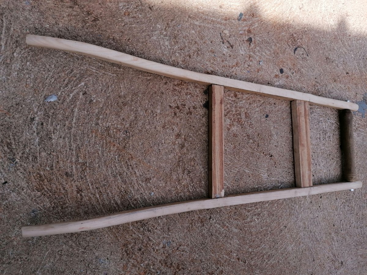

je n'ai pas pu faire tenon /mortaise , je suis pas outillé , mais en plus ...sait pas faire .. ::peur
on opte pour une solution fastoche ...les vis ..!

Message par azerty » 10 mai 2020, 11:09
les vis c'est bien quand elles sont perpendiculaires au fil du bois comme les chevilles en bois
Vissées dans le sens du fil bois c'est moins solide dans le temps

exact pour les vis ..

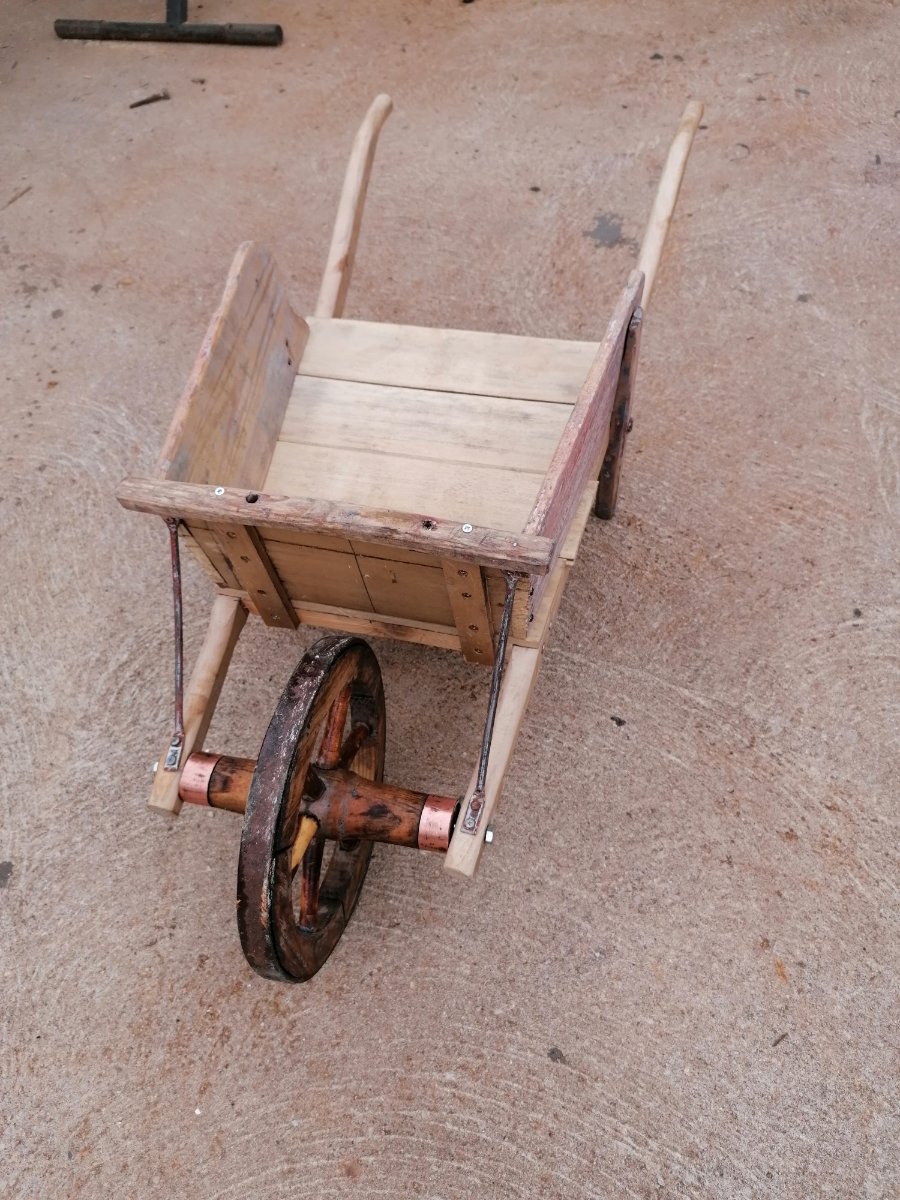

voila l'histoire se termine .. ::pleur ::pleur

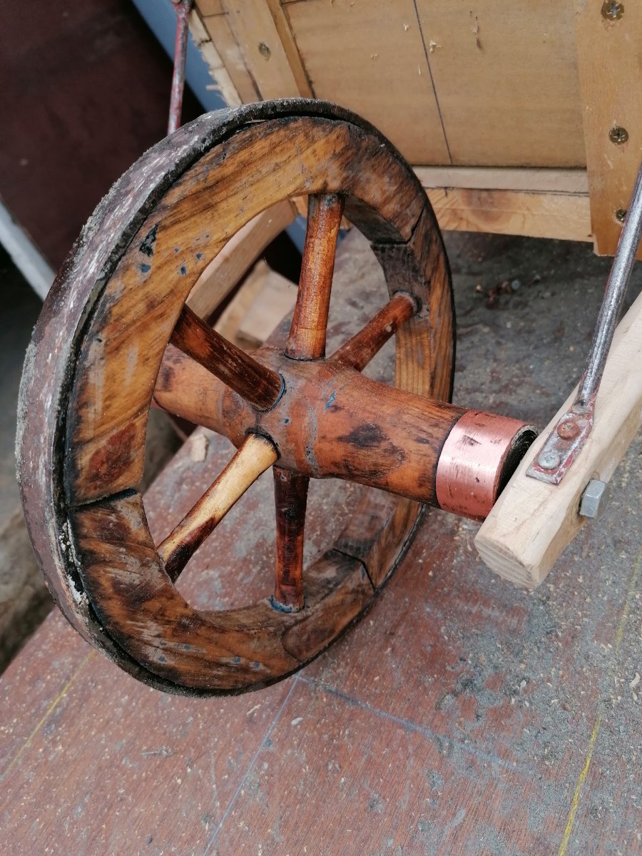

la roue tout en frêne et une pièce d'un sacré bon menuisier ..
même avec du jeu .. ::cool ::cool
reste plus qu'a passer de l'huile de lin ..
d'origine il reste :la roue ,les 2 côtés, les 2pieds . et le petit chapeau de gendarme comme enjoliveur de brouette à fumier .. :smile:
