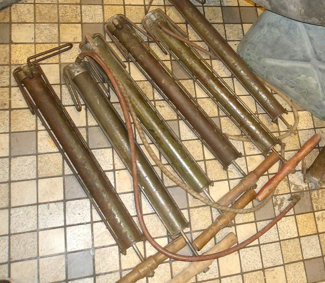

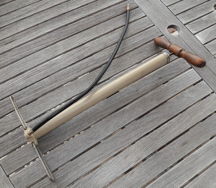

j'ai vu que l'Armée française n'avait pas le même type de pompe que l'US, mais est ce que le joint des pompes US est compatible avec le modèle armée Française.
pompe AM.jpg (120 Kio) Vu 6722 fois
Vous pouvez enrichir ce sujet avec vos photos, pompe entière ou détails internes
Re: Pompe à air M201
Posté : 19 août 2024, 11:20
par Adjudant St Yorre
je ne pense pas que ces pompes aient équipé les M201.
Toutes celles que j'ai eu étaient la copie des US,celles de VLR Delahaye que je recherche, sont différentes de celles là, sans ces tiges latérales.
Cordialement,
Rémy :fr: ::p4

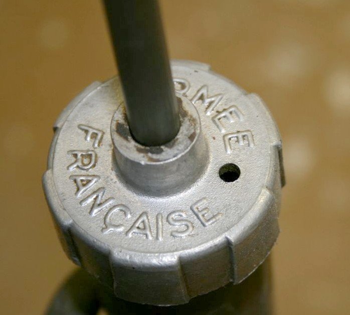

Ces pompes ont un marquage armée Française sur le bouchon supérieur et d'après le site sur la M201 faisait bien partie du lot de bord en 1959
mais effectivement on ne voit pas les 2 tiges ::nul
ou alors c'était une pompe à vélo ??

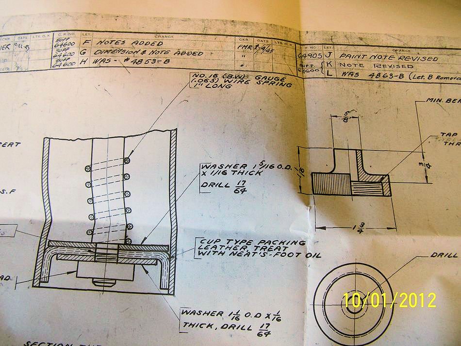

Si quelqu'un connait, ou peut mesurer le diamètre interne du tube constituant une pompe US, ça m'intéresse, merci

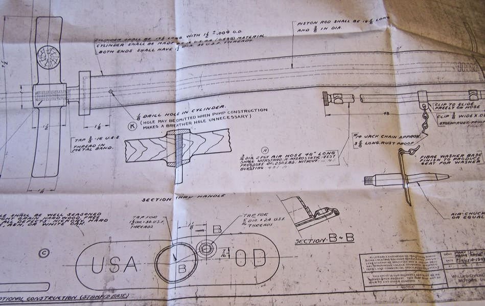

par YvesdeR
Bizarre que le diamètre intérieur ne soit pas mentionné sur le dessin original.
Mais j'ai mesuré le diamètre intérieur de la mienne, et c'est 34,5mm ou 1 23/64''.
Posté : 20 août 2024, 07:33
par Filitosa
Merci Yves pour ces dessins, il y a déjà pas mal d'infos comme le diamètre des rondelles qui maintiennent le cuir, on a aussi le diamètre externe du tube 1" 1/2 OD et la longueur 17 "1/2.
Le tube doit correspond à une norme de tube mince étiré de l'époque, c'est peut être pour ça que le diamètre n'est pas indiqué.
Dans le MAT2222-21 de 1959 la pompe a une base repliable, mais il est probable que l'armée française a mis différents modèles

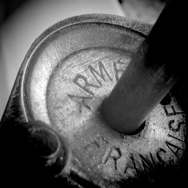

par Gébécé
Les pompes française sont presque identiques aux US, les seules différences sont: le tube est brasé sur le pied au lieu d'y être vissé et le couvercle du dessus est en alu au lieu d'être en fer. Ce couvercle est marqué Armée Française et il est à créneaux. Il y a des petits malins qui liment les marquages A.F. mais les pompes restent parfaitement identifiables par les différences évoquées !.
Ces pompes qu'elles soient US ou Fr n'ont jamais équipées les véhicules de l'Armée Française. La raison en est simple, lors de déplacement (manœuvres, convoi, etc) il y avait toujours de l'accompagnement (lot7, CLD, ou autre PL disposant d'air comprimé) et ce n'est pas au conducteur du véhicule de réparer une roue il fait juste un échange avec la roue de secours.
Ces pompes marquées AF ne sont donc jamais sorties des caisses de stockage jusqu'à la réforme, par contre l'Armée Belge en avait reçue !
Les pompes avec les pieds pliants sont probablement pour motos, le tube est plus longs et elles sont marquées made in Germany.
Désolé mais je n'arrive pas à insérer des photos.

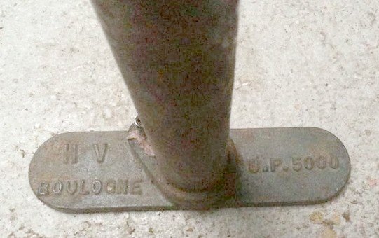

par Filitosa
J'ai vu le modèle français identique à la pompe US, sur la fonderie du pied il y a d'inscrit HV BOULOGNE
