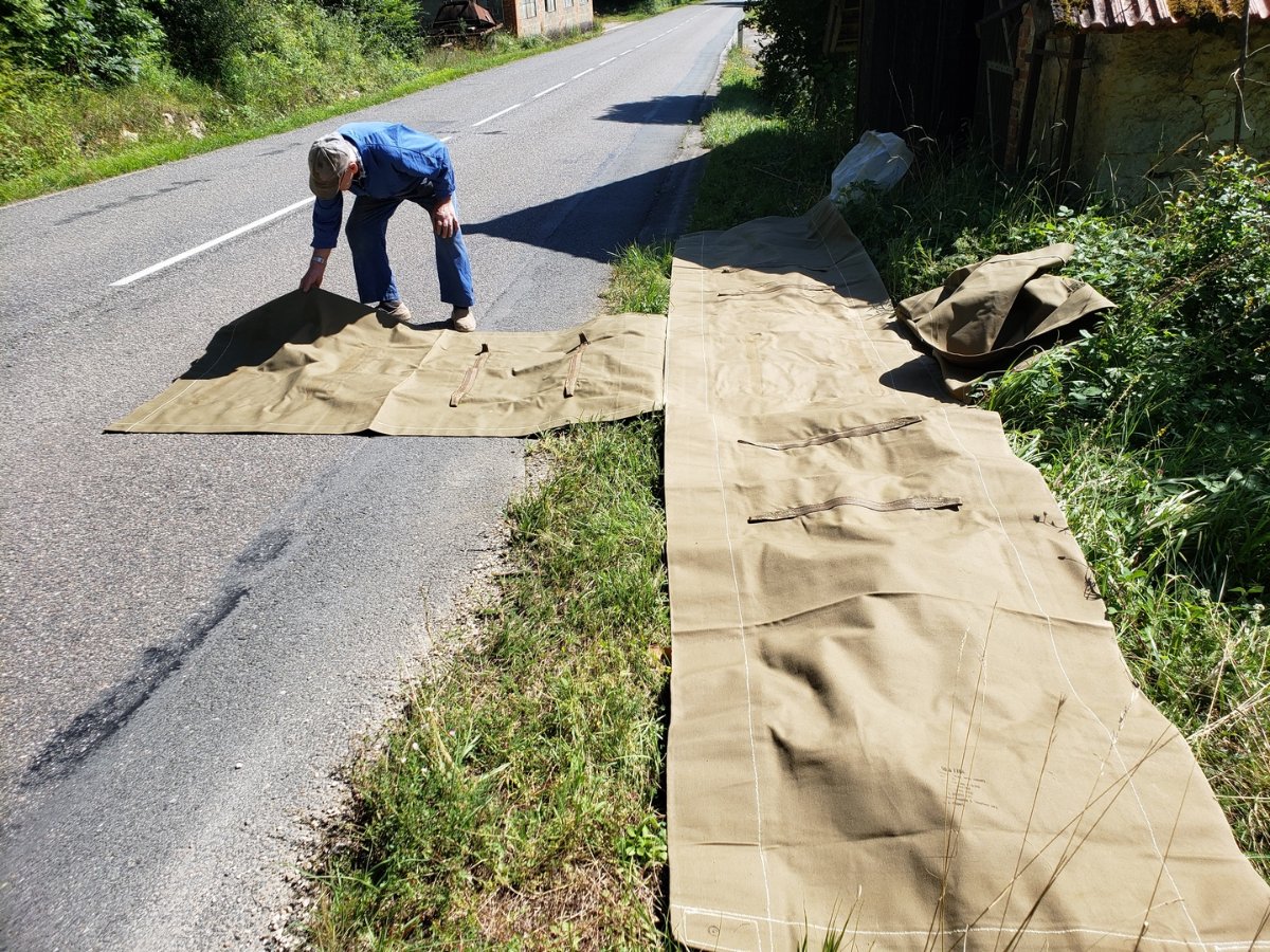

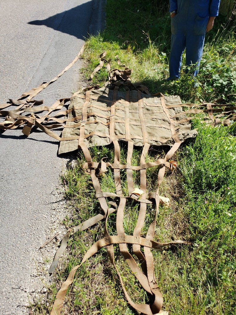

vu chez un tonton de ma famille cet été. Et je serais bien curieux de savoir ce que c'est.
20240713_164425 (Copier).jpg (376.26 Kio) Vu 10479 fois
20240713_163625 (Copier).jpg (433.8 Kio) Vu 10479 fois

::star On dirait un emballage de matériel aéroporté. Tu n'as pas un autre endroit que ce bord de route pour pouvoir l'étaler en totalité ?

Idem , j'ai la même impression . Peut être aussi pour le largage .

Lot de conditionnement LTGL1
Ce lot permet le conditionnement des matériels (vivres, munitions, etc.) sous des formes parallélépipédiques d'un volume voisin du mètre cube et d'un poids allant jusqu'à 1200 kg.
La composition de l'unité collective est la suivante: un filet réalisé en sangle de 42 mm, un bâche réalisée en toile de lin ou de chanvre, un plateau PP1, des élingues de suspension, des jumelles de liaison et une manille AL 24.
Le plateau est considéré comme du consommable.
