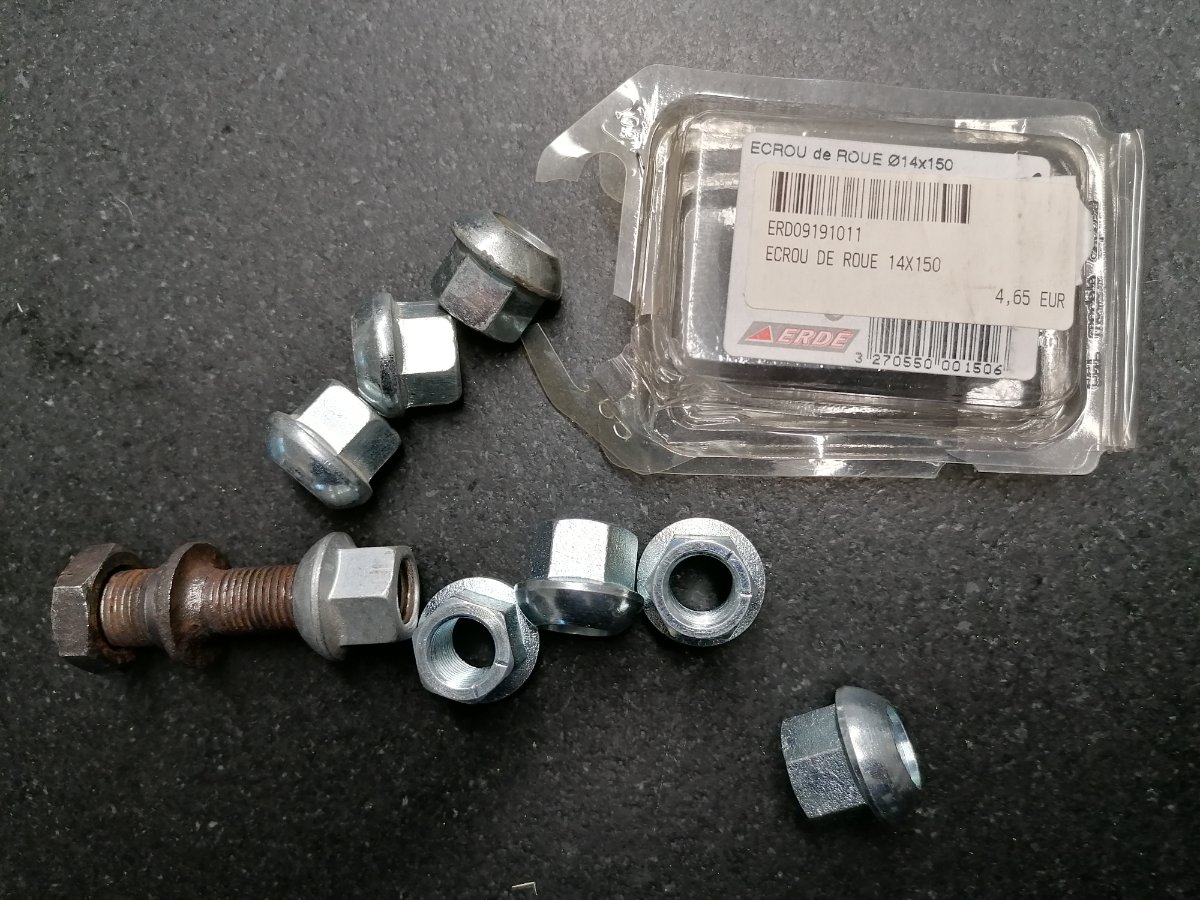

voila ce qui va me permettre de finir la chariotte teutonne :smile:
qu'est ce que c'est long pour trouver les bon modèles
écrou de roues pour remorque civile qui vont avec juste une petite transformation ressembles a ceux d'origine ou presque ..

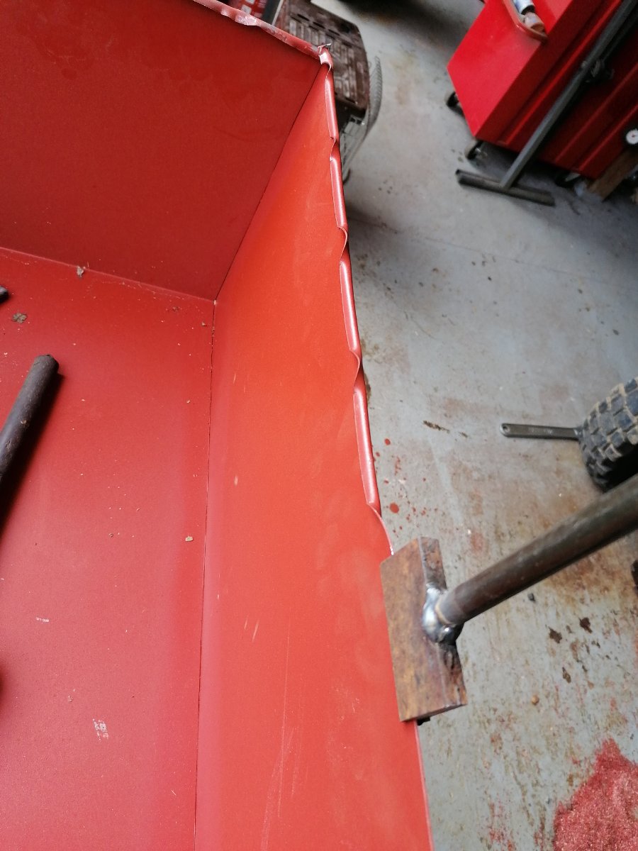

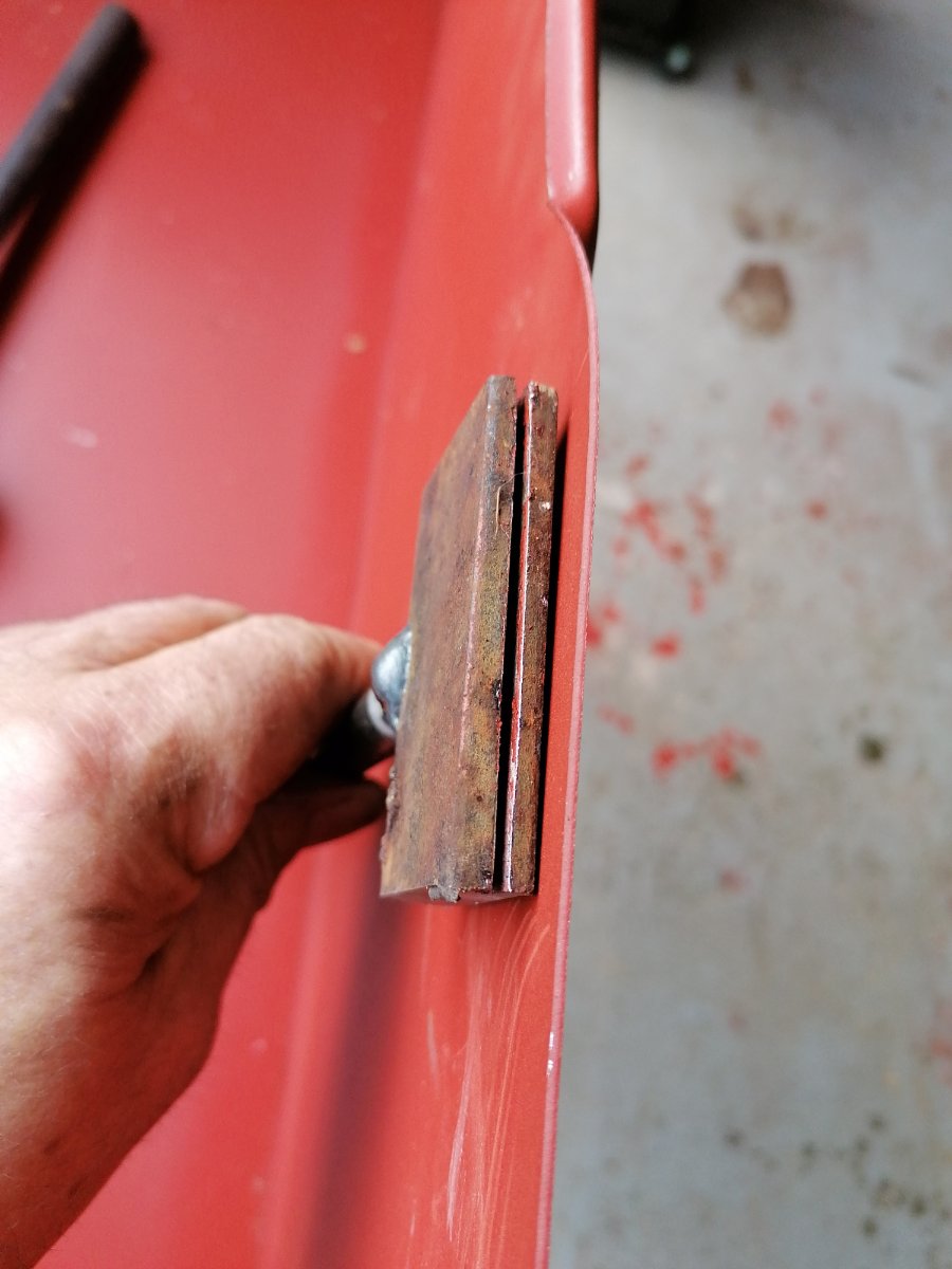

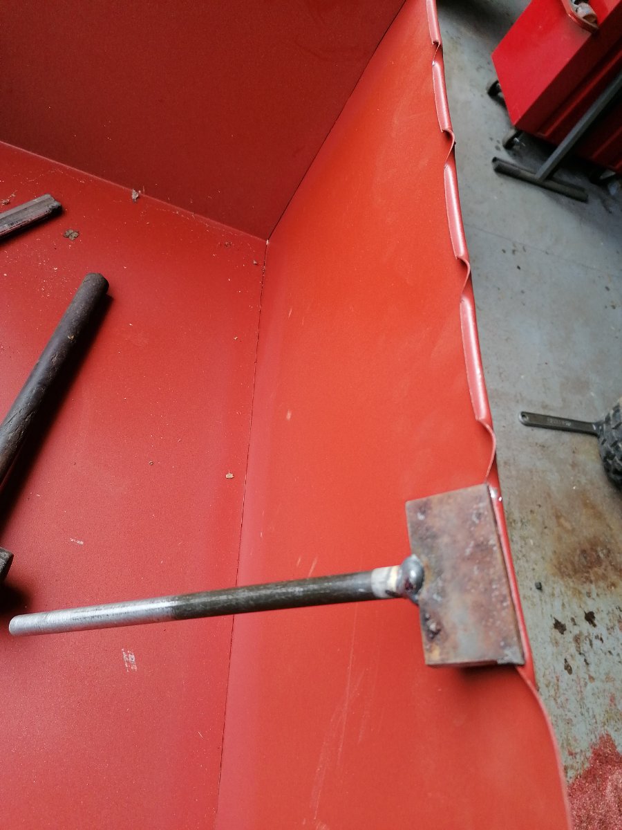

après midi voué à la tôlerie
et fabrication d'une plieuse manuelle :smile:
pliage de bordure
pliage et martelage pour un fini au ...top
mise en place
il y a eu cafouille dans l'ordre des photos .. ::cach

Message par Herve54 » 01 févr. 2020, 14:18
Salut Jacques,
Super idée ! C'est tout simple et ça à l'air plutôt efficace ::cool

oui je ne m’attendait pas a aussi facile a faire ,il est vrai que la tôle n'est pas bien épaisse .
on voit sur l'arrondi l’endroit ou la pince a bec plat à pris le relai (vagues )..mais bien content du résultat
et outil facile a faire
fer plat épais et un coup de meuleuse avec un disque de 0.8 mm d’épaisseur et le tour et joué ..
il me reste plus qu'a mettre un coup de chevrotines dedans et Hop .........80 piges ..... ::mdr

je suis pas spécialiste dans les chariotes teutonnes , mais a la vue sur gogol le max de jantes qui ont étaient utilisées d'origine ou de remplacement et celles avec des jantes de voitures civile Françaises ...des années 30 et 40 . ça en fait du monde ...!!
le plus important ,c'est l'entraxe des goujons et le diamètre du trou du moyeu ..
