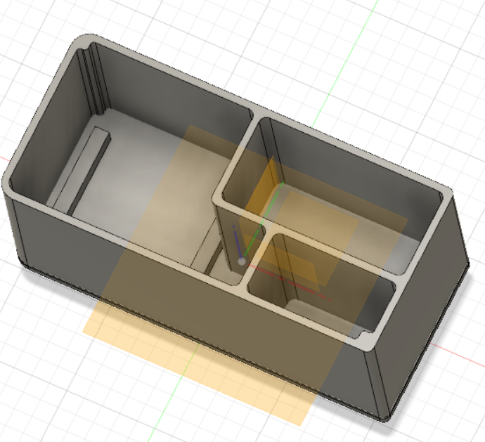

pour les 3D une ébauche en deux partie sans surplomb(fusion 360) épaisseur paroi 2mm. reste a faire le couvercle comme dans le tuto du lien.
4 pile 9v et le régulateur dans le fond ( comme j'ai pas le stedown les trous fixation sont pas fait) assemblage avec insert filetage laiton à prévoir dans deux coins opposés.
a bientôt
boitier ps28.PNG (301.09 Kio) Vu 4209 fois
