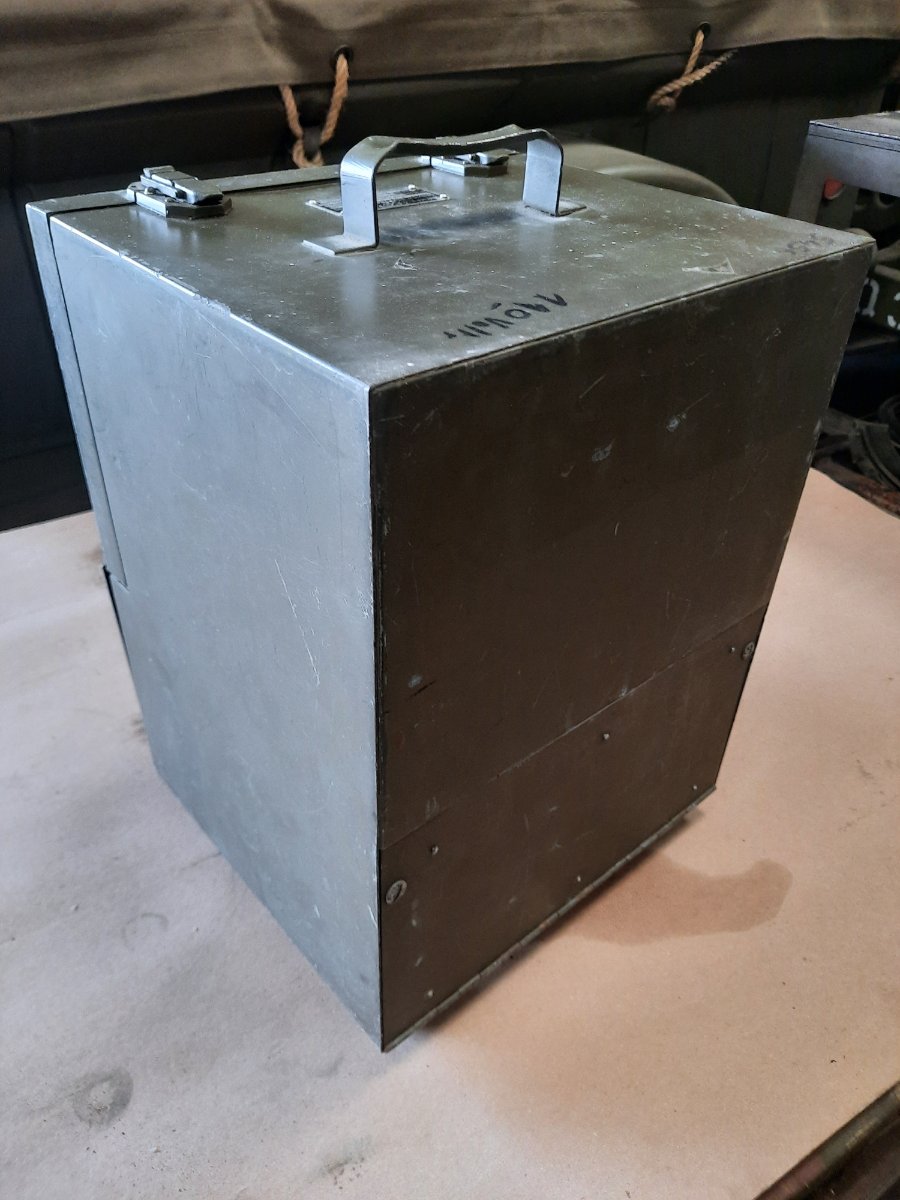

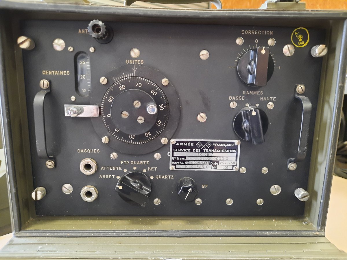

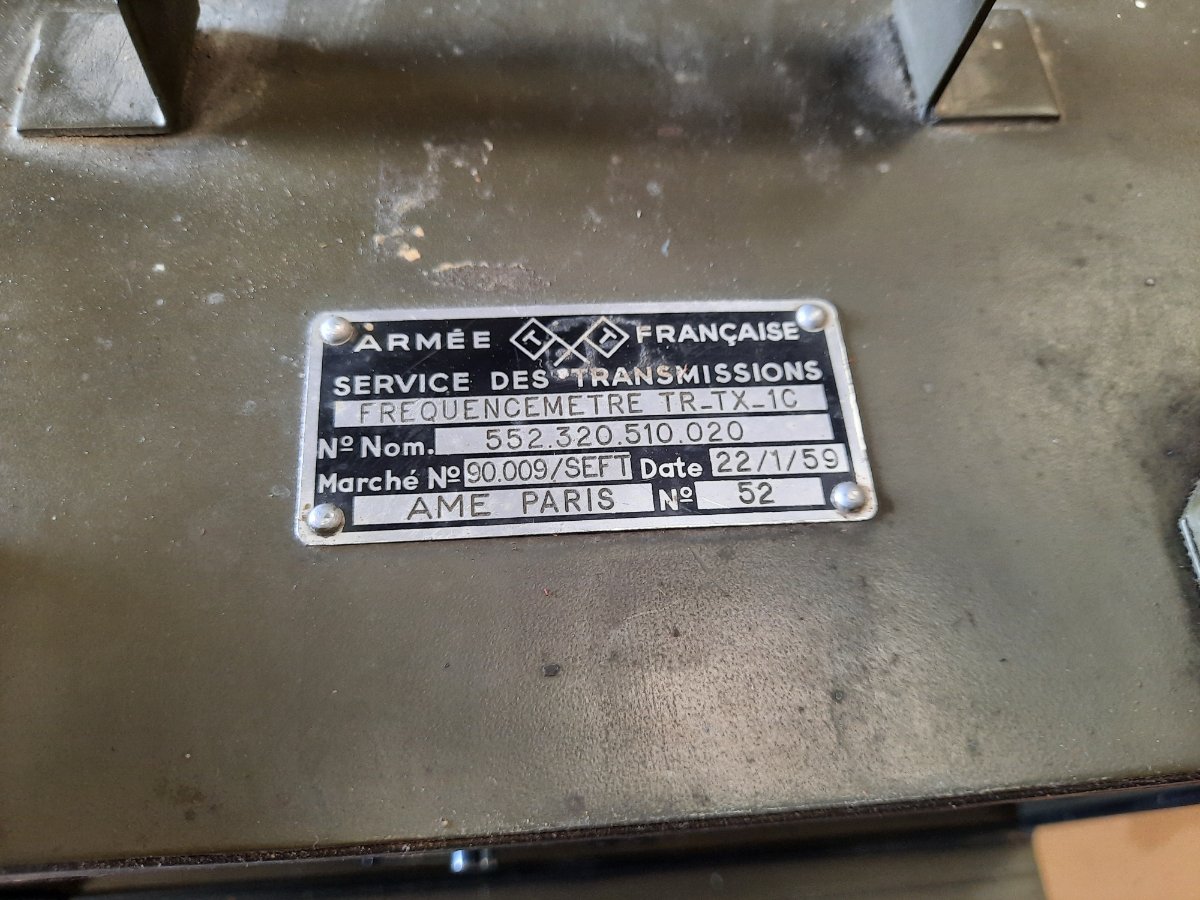

Je viens de rentrer cet élément inconnu que je vous soumet pour en savoir un peu plus svp, si certains d'entre vous connaissent... Merci.
Pour info, il est dispo à la vente.

j'ai trouvé ça http://www.michelterrier.fr/radiocol/de ... 3%A9quence. Ton modèle semble une version Française très inspirée du BC221 en plus récent, c'était pour mesurer la fréquence d'un émetteur radio.
Je ne suis pas spécialiste du domaine radio ::nul

Le TR-TX-1A , 1B, 1C , est un fréquencemètre hétérodyne sur ondes décamétriques . Sa gamme de fréquence est de 125 à 32.000 ks/s en deux sous gammes .Son oscillateur à quartz délivre une fréquence de 1.000 ks/s .Son emploi habituel entre dans la constitution des unités collectives des stations d'émission à puissance moyenne sur ondes décamétriques . Pour documentation voir l' EMA de l'UC : 8707-11 que je ne possède plus .
C'est le cousin du SCR-211 qui est de nationalité Américaine et travaille en deux gammes sur les fréquences de 125 à 2.000 ks/s et 2.000 à 20.000 ks/s. Pour plus de renseignements , voir le TM-11- 300 ( U.S ) ou TRS-6400 ( FR )
