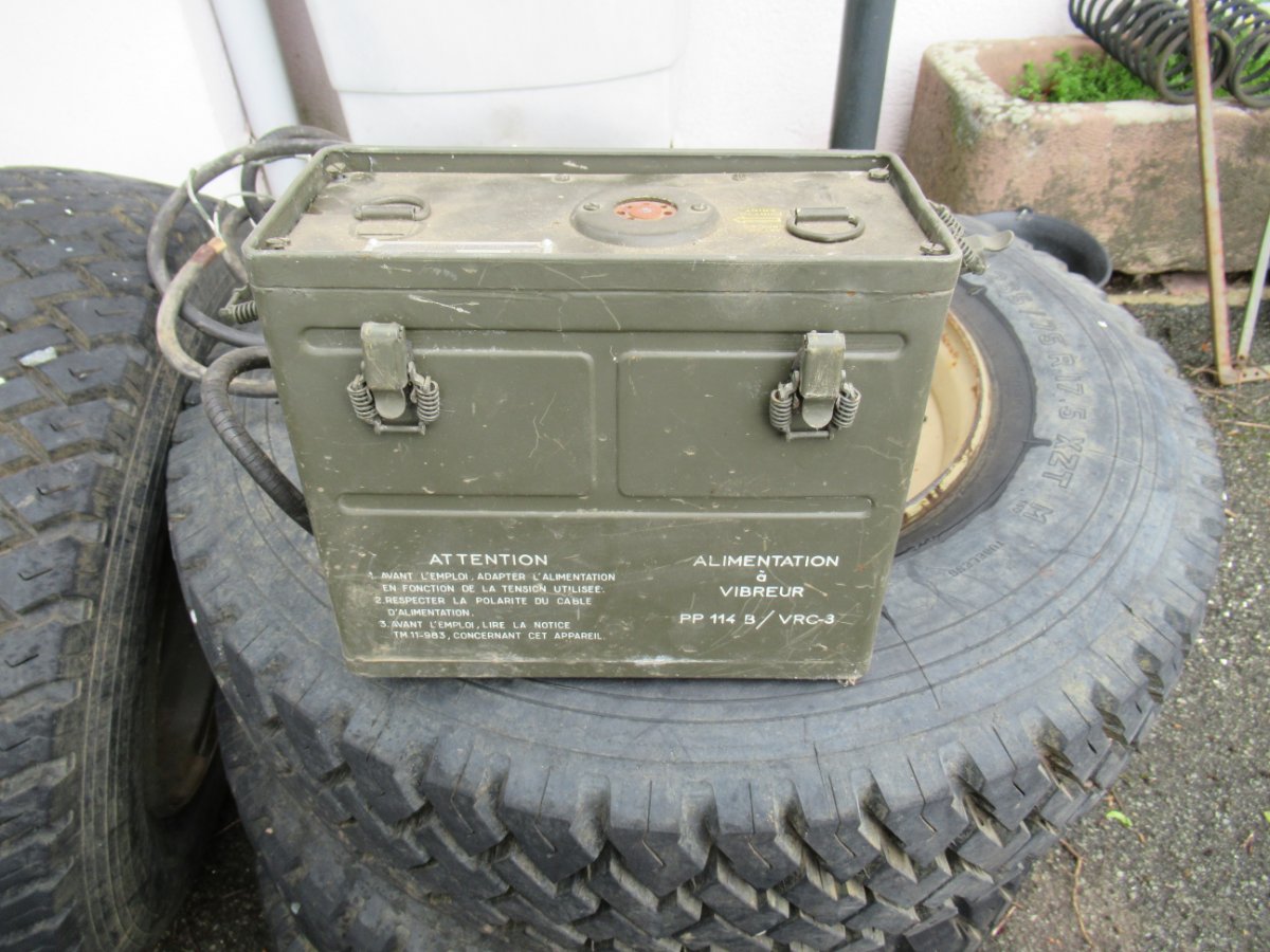

J'ai cette alim qui traine dans mes affaires, peut-être qu'elle correspond à ce support .
Rémy :fr: ::p4
Messages : 1534
Re: Qui en sait plus? Chassis SP.38A pour BC-1000/SCR-300
Message par YvesdeR » 06 juin 2021, 12:34
Adjudant St Yorre a écrit :
06 juin 2021, 11:33
Rémy :fr: ::p4
Merci.

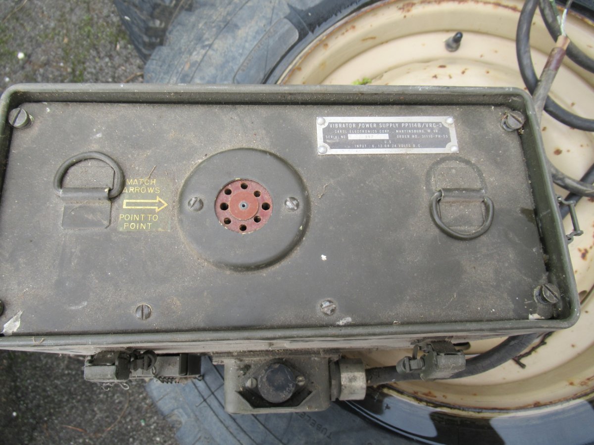

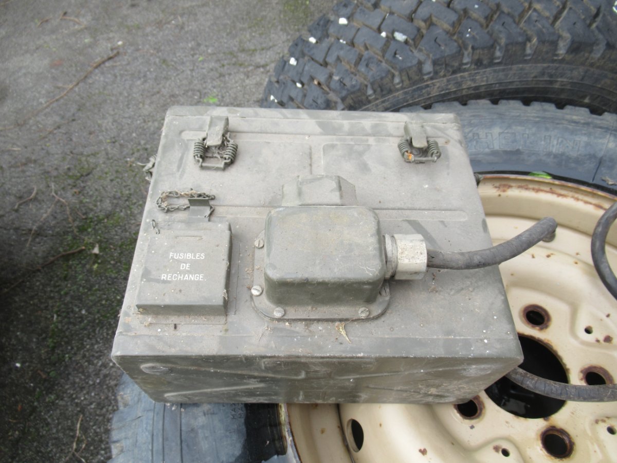

J'ai cette alim vibreur 6V-12V-24V horriblement pesante.
Mon dos s'en souvient lors de mes derniers essais de portée en émission entre un SCR-300 et un AN/VRC-3 ::vieu2 .
C'est en effet la PP-114 qui est utilisée dans les systèmes AN/VRC-3, dans les tanks.
Mais si la tension d'alimentation dans les avions est de 28.5V, cette alimentation ne pourrait pas être utilisée.
L'alimentation AA3 dont la photo est ci-dessus devait être moins pesante et sans doute moins volumineuse,car elle utilise déjà des semi-conducteurs pour le redressement, d'après ce qu'on peut voir sur le schéma.

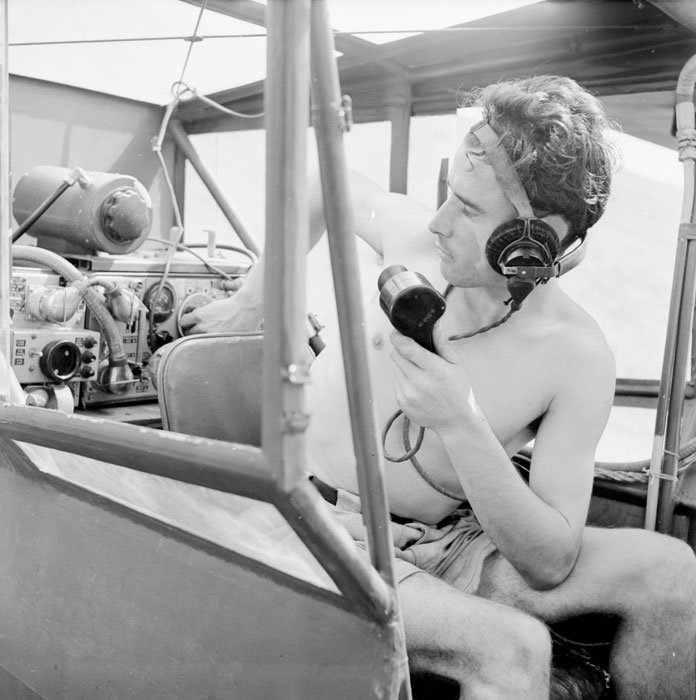

Je n'ai pu trouver que cette photo montrant une des deux radios dans le Morane-Saulnier 500 (Fieseler Fi 156 Storch), du 22ème GAOA: le fameux WS-19.
Dommage qu'il fasse un peu "étroit" dans cet avion pour donner du champ au photographe.
Un SCR-300 devait être tout proche, car ils avaient souvent les deux à bord.
Le 22e GAOA équipé d'avions de reconnaissance Morane-Saulnier MS-500 Criquet..jpg
Le 22e GAOA équipé d'avions de reconnaissance Morane-Saulnier MS-500 Criquet..jpg (77.67 Kio) Vu 1833 fois
Il utilisaient une antenne trainante dont la longueur devrait être soigneusement ajustée en fonction de la fréquence utilisée.
Il ne fallait surtout pas oublier de la rebobiner avant d'atterrir :flu !
