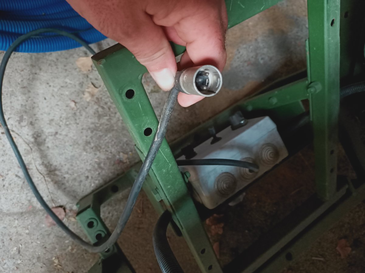

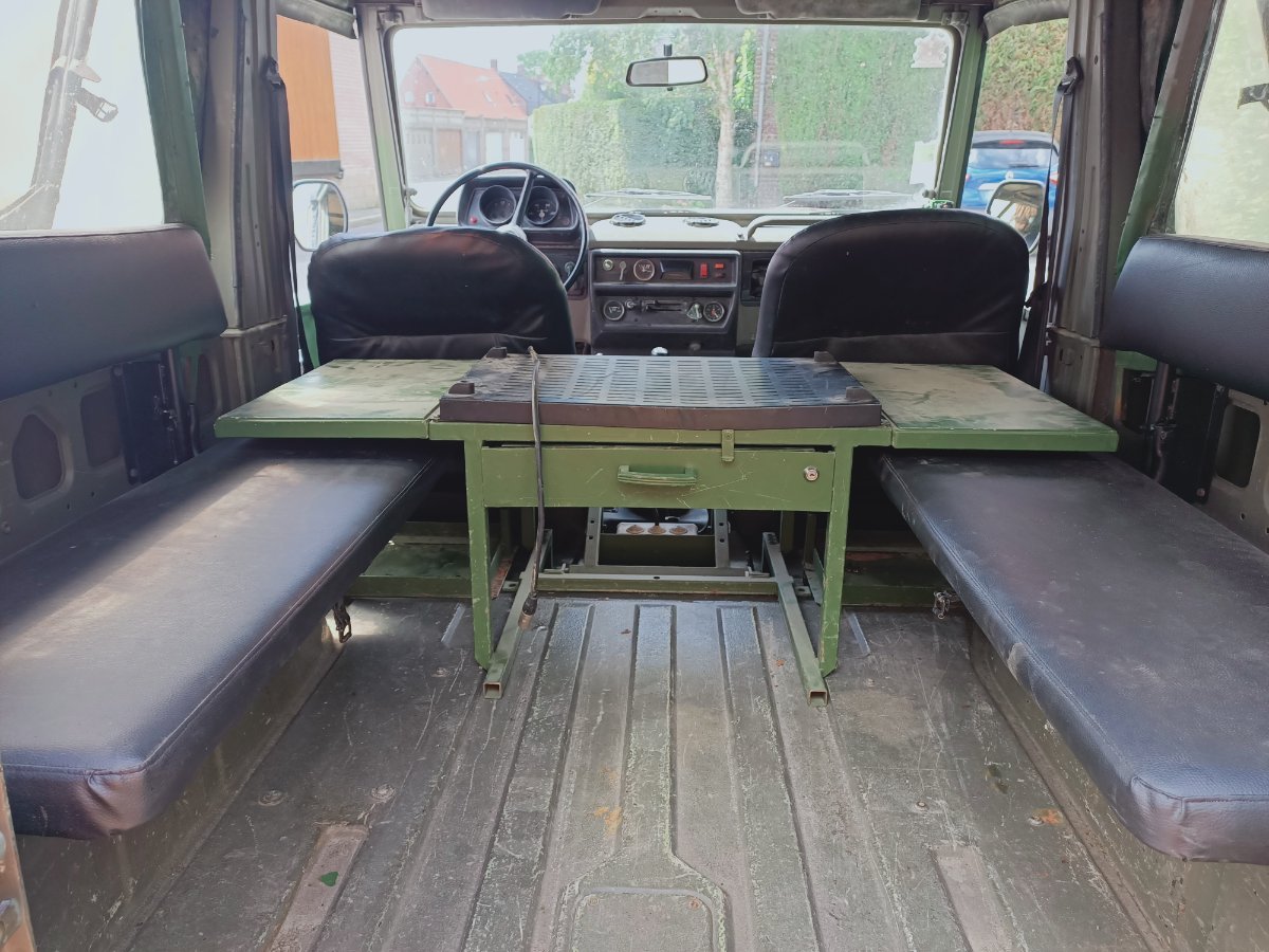

J'ai trouvé une table de commandement avec l'emplacement pour la radio et deux batteries supplémentaires.
J'ai les câblages d'alimentation...
Et bien le câble qui es relié a la radio n'a que trois broches....

A mon avis, c'est de la bidouille ! La prise XLR n'étant pas employée avec ce type d'équipement.

+1, je ne me souviens plus de la table mais du support incliné.
Pour ton câble, peut-être essayer (avec 3+ et 1-, le jaune?) en fonction de leur position dans la broche par rapport au schéma.

Demonte ton cable et check pin par pin...
C est comme ça que je ferais.

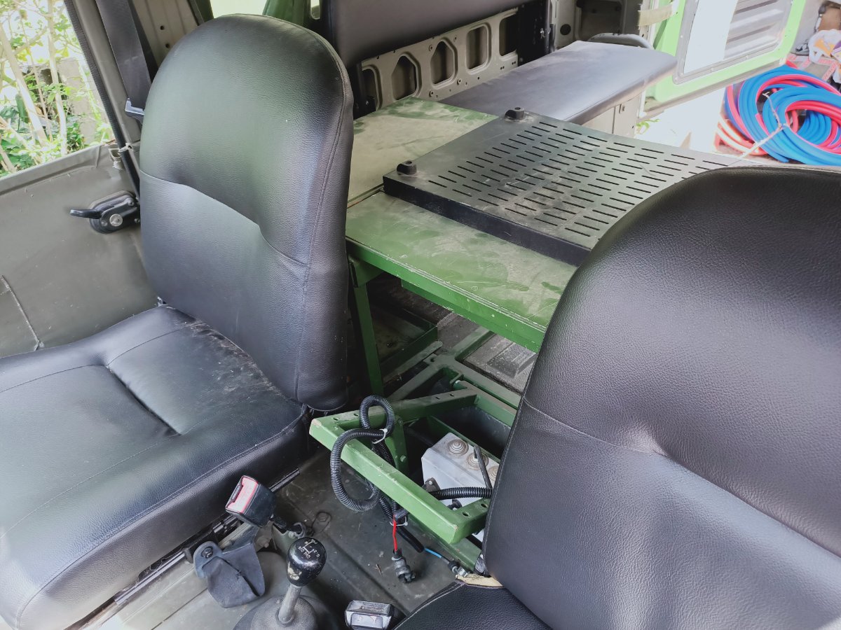

Essai d'installation plus basique, le support passe tout juste dans la cuvette arrière pré-percée de 3 trous pour la table:

Je pense vérifier chaque fils avec un testeur.

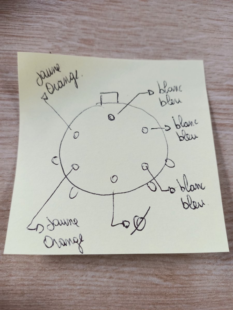

Voilà les fils correspondant a la prise 6 broches

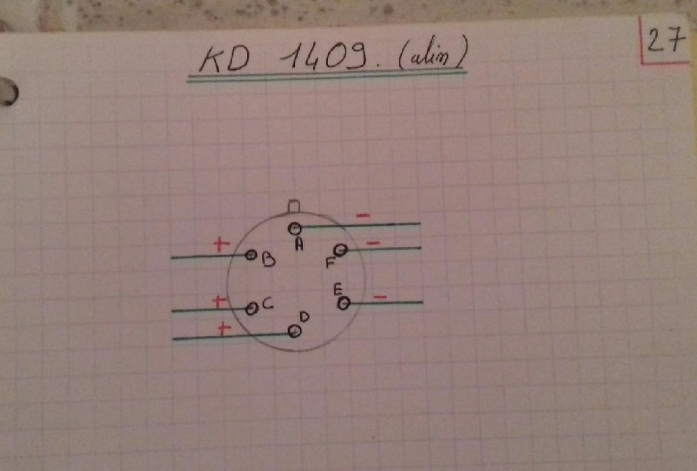

Il me semble que tu devrais reprendre le schéma qui a été donné sur le forum par un des membres.
Regarde bien sur ton connecteur, les pins sont repérées par une lettre.

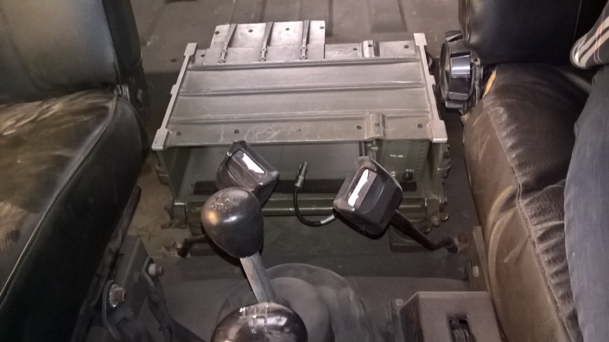

Qui aurait des photos du trvp213 installé dans la P4?

Juste derrière les sièges conducteur et passager ?
Ou sur châssis MA,2MF?
