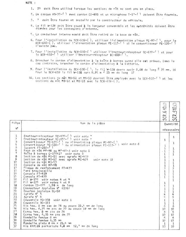

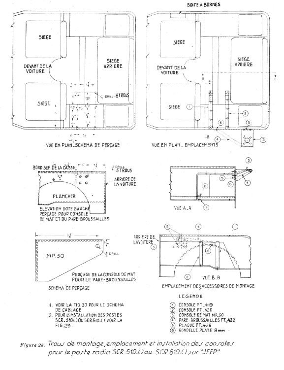

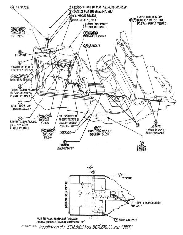

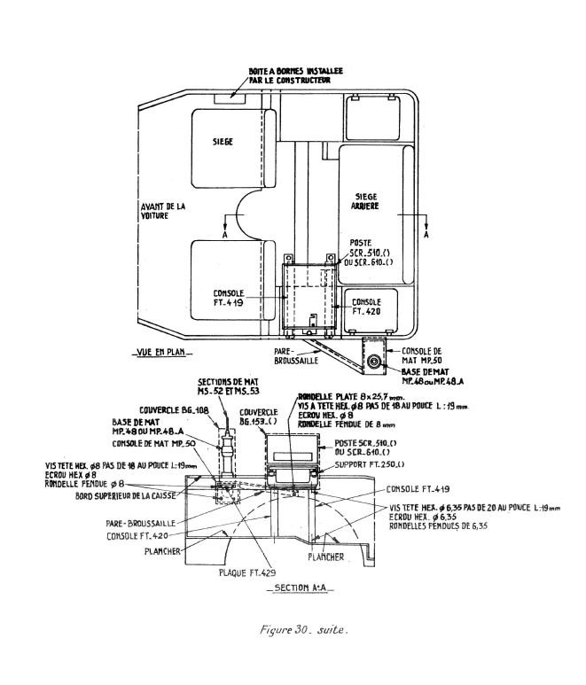

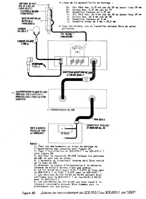

il existe dans la documentation d'époque un autre montage sur les Jeep qu'avec les plaques radio pour le BC620
CI-joint ce que j'ai dessus
Bon courage
Bien à vous
Fred
Peut-être le support décrit dans la documentation ici
https://www.jeepsudest.com/boutique/196 ... 9-420-kit/
BC620 5.JPG (67.22 Kio) Vu 1645 fois
